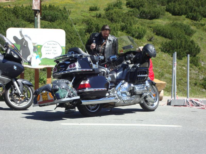

Hallo Jungs,
dann zeig ich euch mal meinen einrädrigen "Anhänger". Er ist ebenfalls als Zubehör eingetragen, kann mit zwei Schrauben von der Maschine getrennt werden, hat keine Geschwindikeitsbeschränkung und hat Platz.
