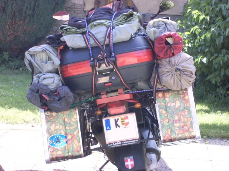

Hallo liebe Gemeinde
Nachdem meine Sozia und ich bei unseren Motoradurlauben nach wie vor nicht aufs Zelten verzichten wollen und uns das Aufpacken der Maschine bei jedem Lagerwechsel eine Menge Zeit kostet (ca. 2 Std vom Aufstehen bis zur Abfahrt), hab ich mich mal nach Alternativen umgesehen und bin da über www.freewheel.de gestolpert.
Hat jemand aus der Gemeinde schon Erfahrungen mit diesen Einradanhängern machen können? Wenn ja, ersuche ich um regen Austausch!
