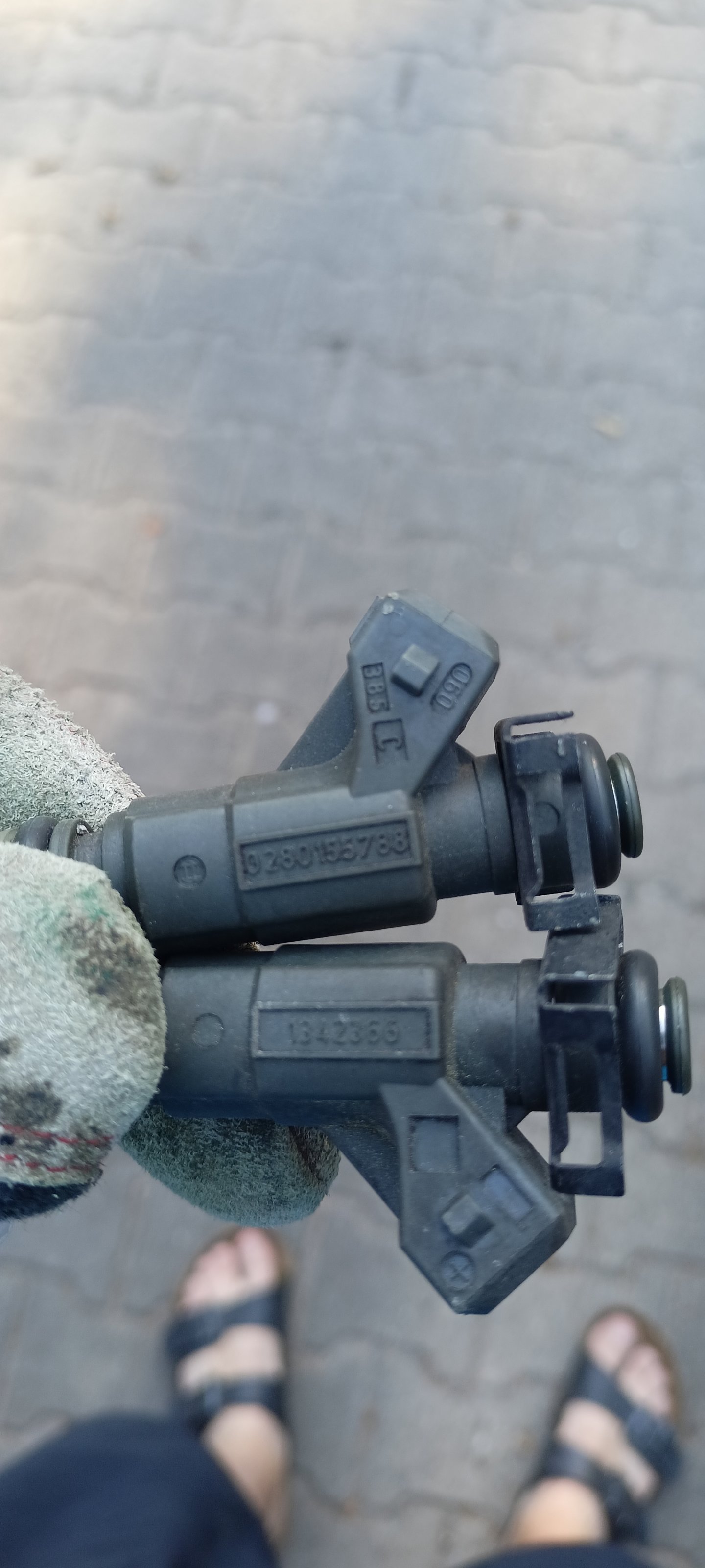

Hallo zusammen!

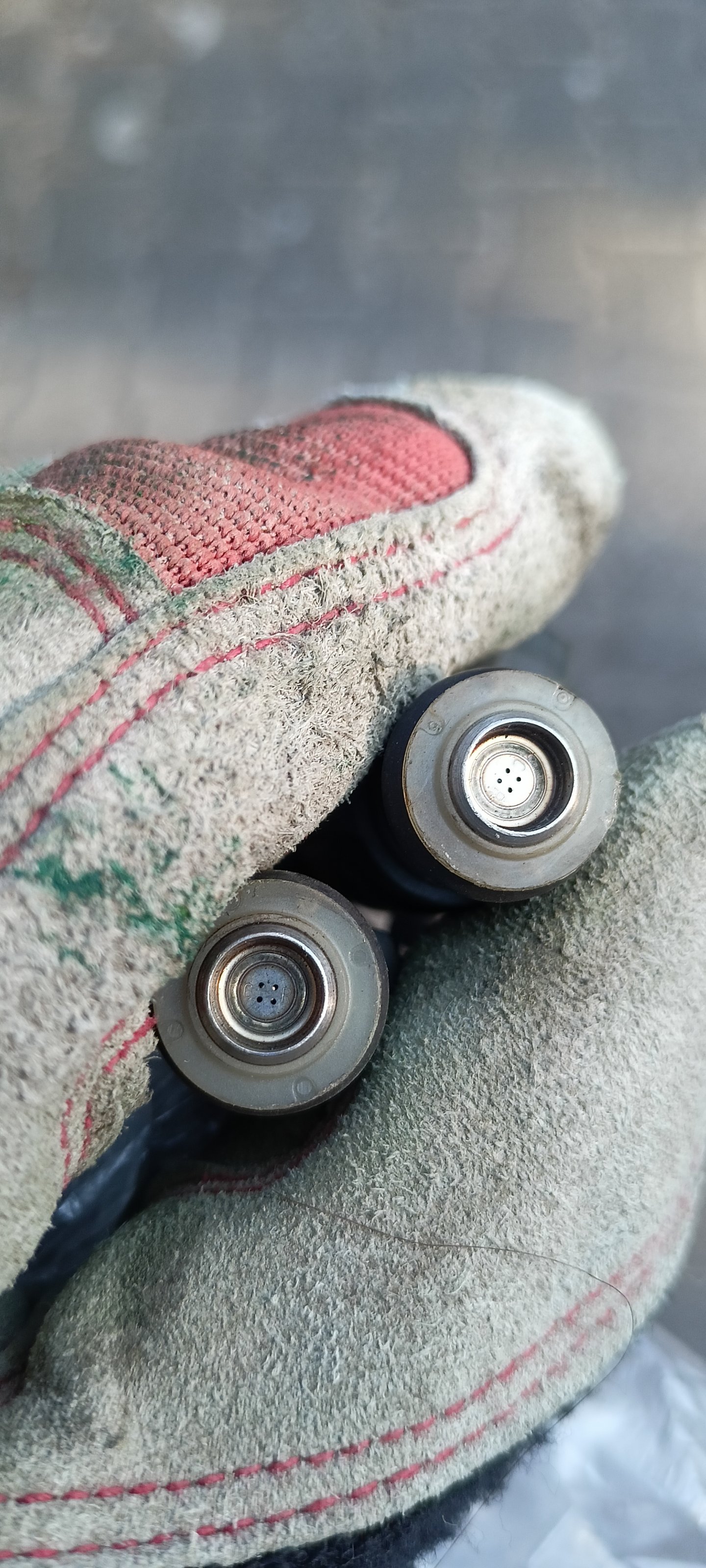

Der Vorbesitzer meiner 1100er GS hat mir ein Paar Einspritzdüsen der 1100 S (zumindest laut Teilenummer (1342366) mitgegeben. Hat jemand diese zufällig auch schon einmal verbaut oder passen sie womöglich nicht? Ich möchte da ungern drangehen, ohne zu wissen dass es funktionieren wird. Sie haben 4 Löcher, sonst liest man allerdings eher vom Einbau von 1200er Düsen.
Vielen Dank und beste Grüße!

ich hab die zusammen mit von mir überholten drosselklappen und dem druckregler (wegen der halter) von der 1150er seit etlichen 1000 km drin und bin sehr zufrieden damit.........

Ich finde deine Schrauber-Sicherheitsschuhe geil. :akkordeon: Ich habe auch 4-Loch-Düsen drin und habe den Unterschied positiv gemerkt.

Es beginnt damit, dass eine 1100S eigentlich eine 1150 ist
UND: Es ist weitgehend logisch, dass neue Düsen besser sind als alte und sich somit ein merklicher Vorteil ergibt. Ob 4-Loch noch merklich besser sind hat ja noch niemand ausprobiert.
Man müsste ja testen
alte Düsen
neue Düsen gleichen Typs wie die alten
neue Düsen neuester Bauart
neue, abgeglichene Düsen neuester Bauart.
Alle anderen Vergleiche hinken.
"Ich fahre seit 150000km Golf, jetzt habe ich einen neuen und der fährt sich besser".
Da wundert sich doch auch niemand.

Danke euch für die zahlreichen Rückmeldungen!
Dass sich 4-Loch-Düsen wohl positiv auswirken, liest man ja vielerorts. Aber es sieht wohl so aus, als würden meine "vorliegenden" Düsen nicht plug-and-play passen - also werde ich sie meinem Freundlichen wohl nicht einfach übergeben und einbauen lassen.. Sondern muss mal schauen, ob/wann ich mir "getillte" Düsen gönne :)
