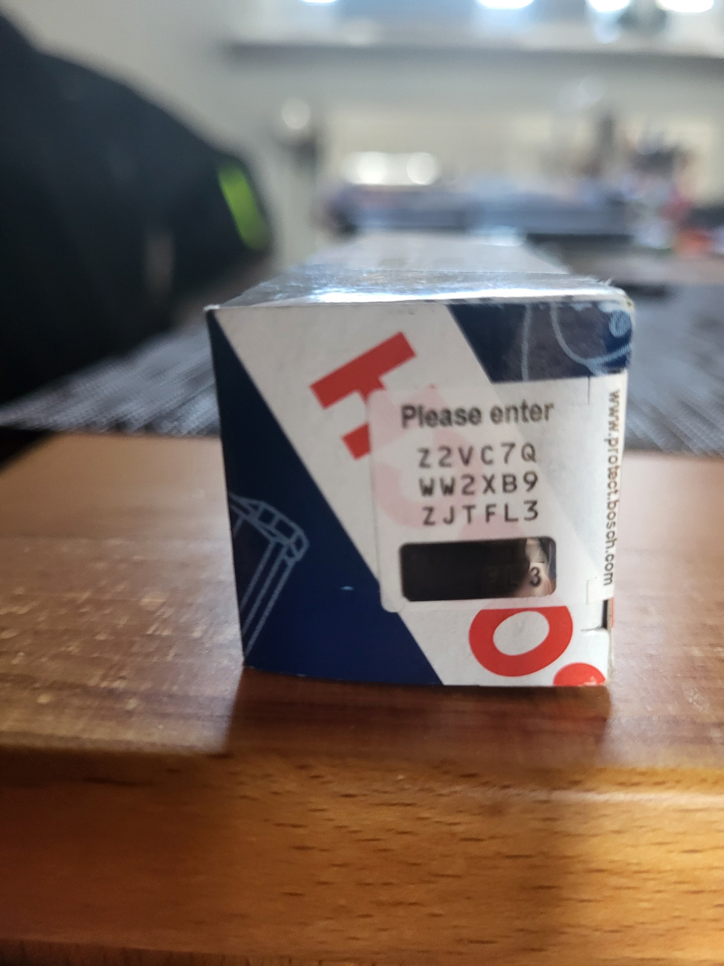

ich musste eine Einspritzdüse erneuern. Danach den Fehlerspeicher gelöscht und das Motorrad gestartet.
Die Lampe des Grauens blieb aus und es wurde auch kein Fehler in den Speicher gelegt.
Nun meine Frage: Muss die neue Einpritzdüse im System angemeldet werden oder kann ich sorgenfrei so weiterahren?

die Düse wird nur angetaktet und braucht nicht angelernt werden.

Die Lambdaregelung richtet das ein , der Rest wird über den Speicher angelernt ( Adaption )
Die nun falsche Adaption an die schadhafte ED würde ich aber löschen.

Danke , habe ich gemacht.
Deswegen war ich mir nicht sicher
