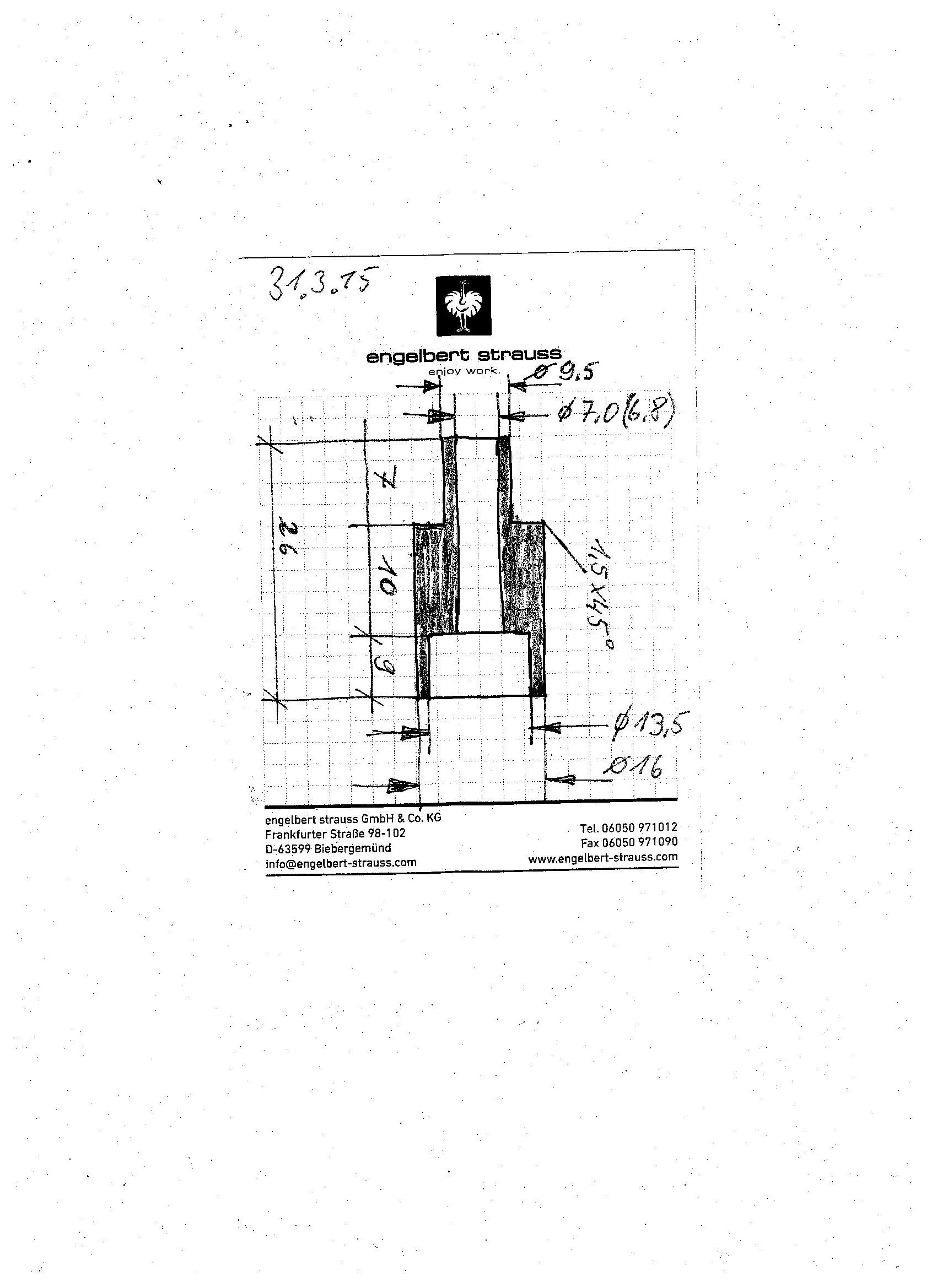

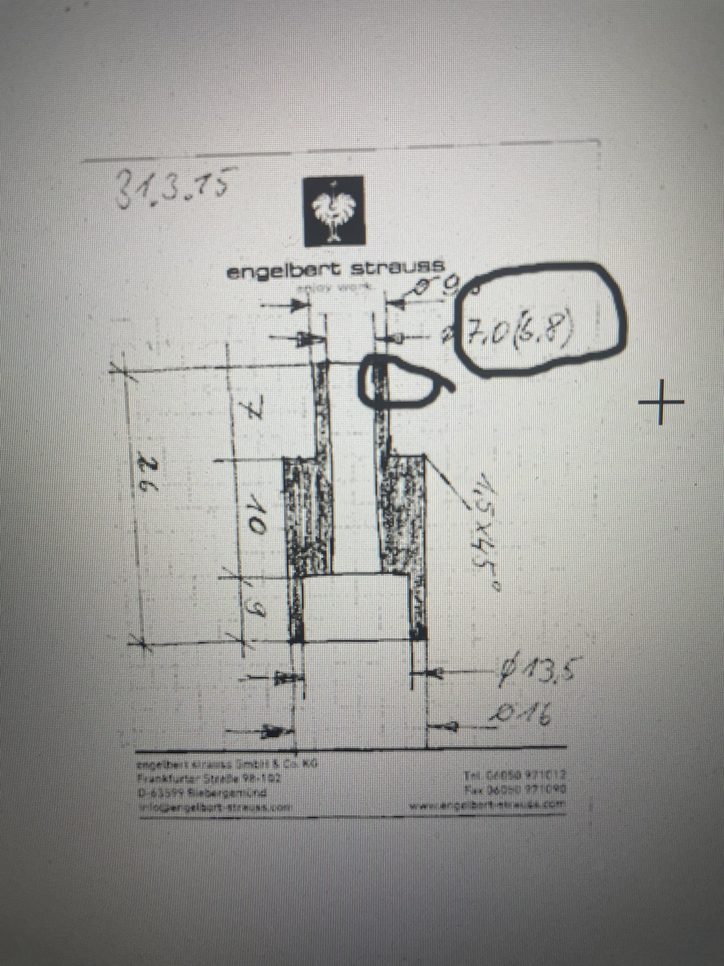

Ich vermute mal Er hat statt einen O-Ring Einstich die ganzen 7 mm Länge als O-Ring Aufnahme gedacht.
Obwohl mit dem Orginal O-Ring geht das auch nicht so richtig auf.
