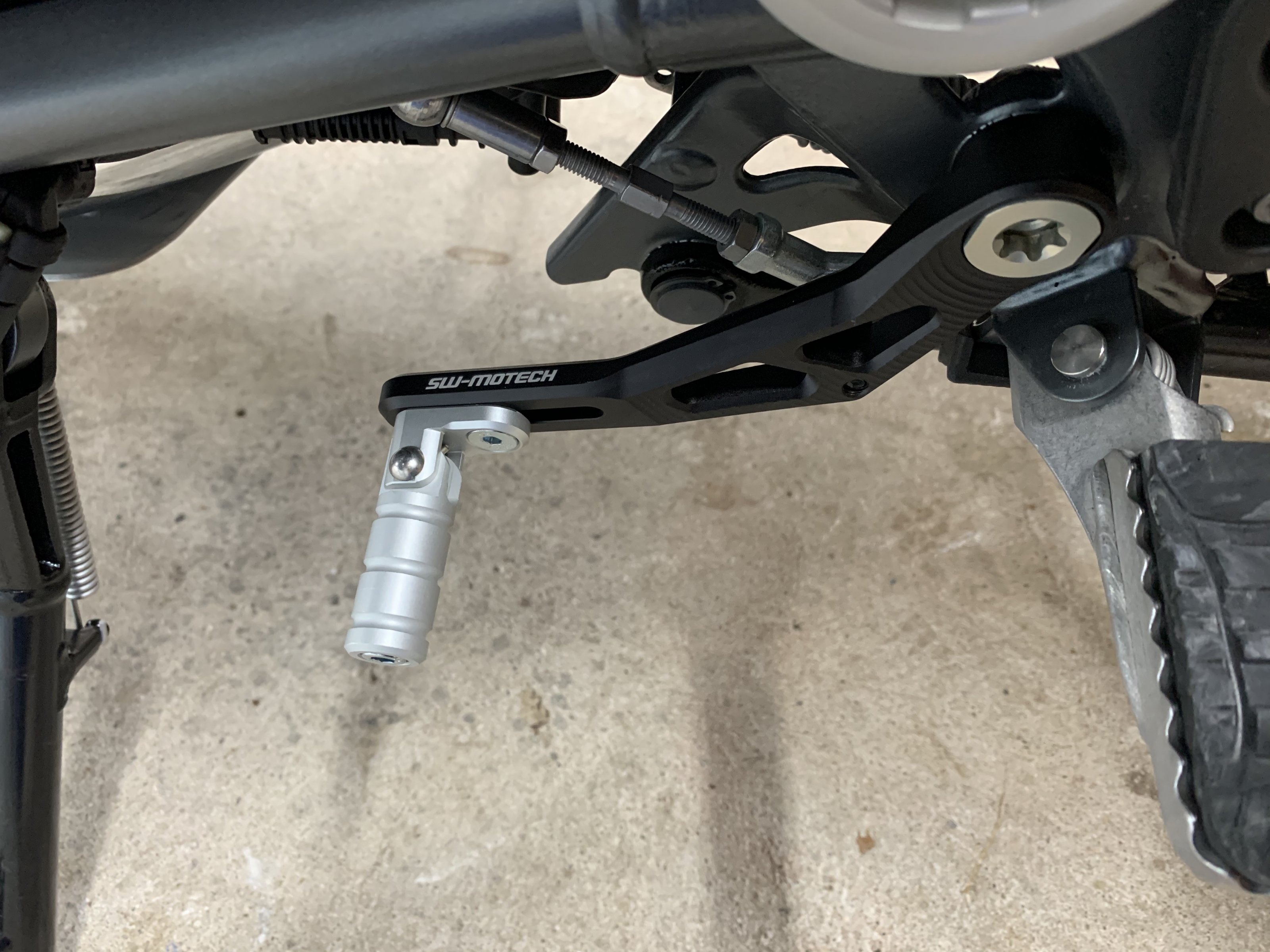

Der SW-Motech Schalthebel ist jetzt bei mir auch dran.
Schalten ist jetzt 1.Sahne :victory:

....Nachtrag: Der Schalthebel ist absolut klasse, allerdings in Kombi mit den höhenverstellbaren BMW Rizoma Rasten absolut nicht zu gebrauchen. Der Schalthebel kann durch den Seitenständer nicht so weit nach unten verstellt werden das man bequem zum schalten über oder unter den Hebel kommt. Versuche es morgen nochmal auf meine Bedürfnisse anzupassen, ansonsten hätte ich einen quasi neuen SW Motech Schalthebel abzugeben. Gruß Holger

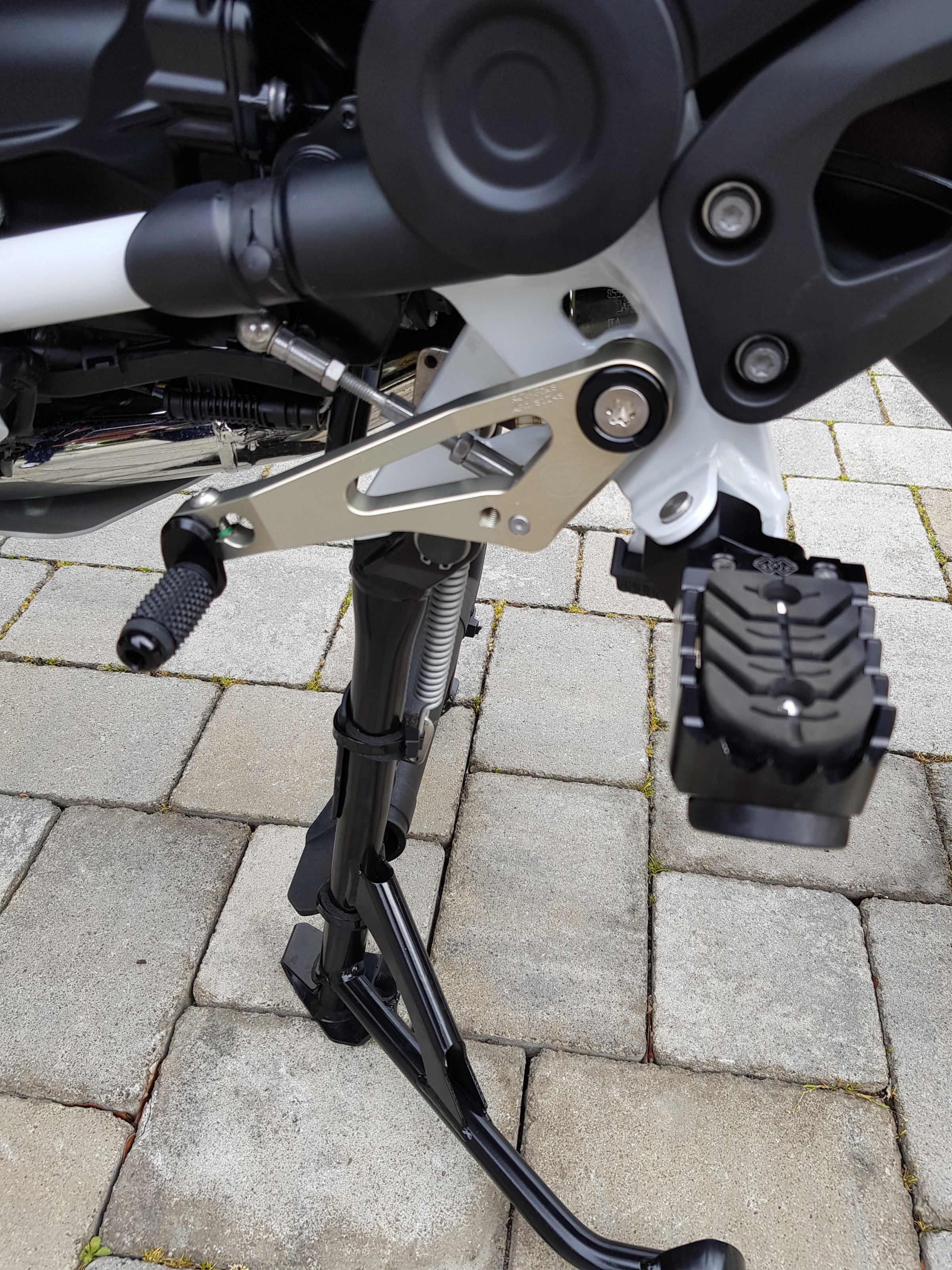

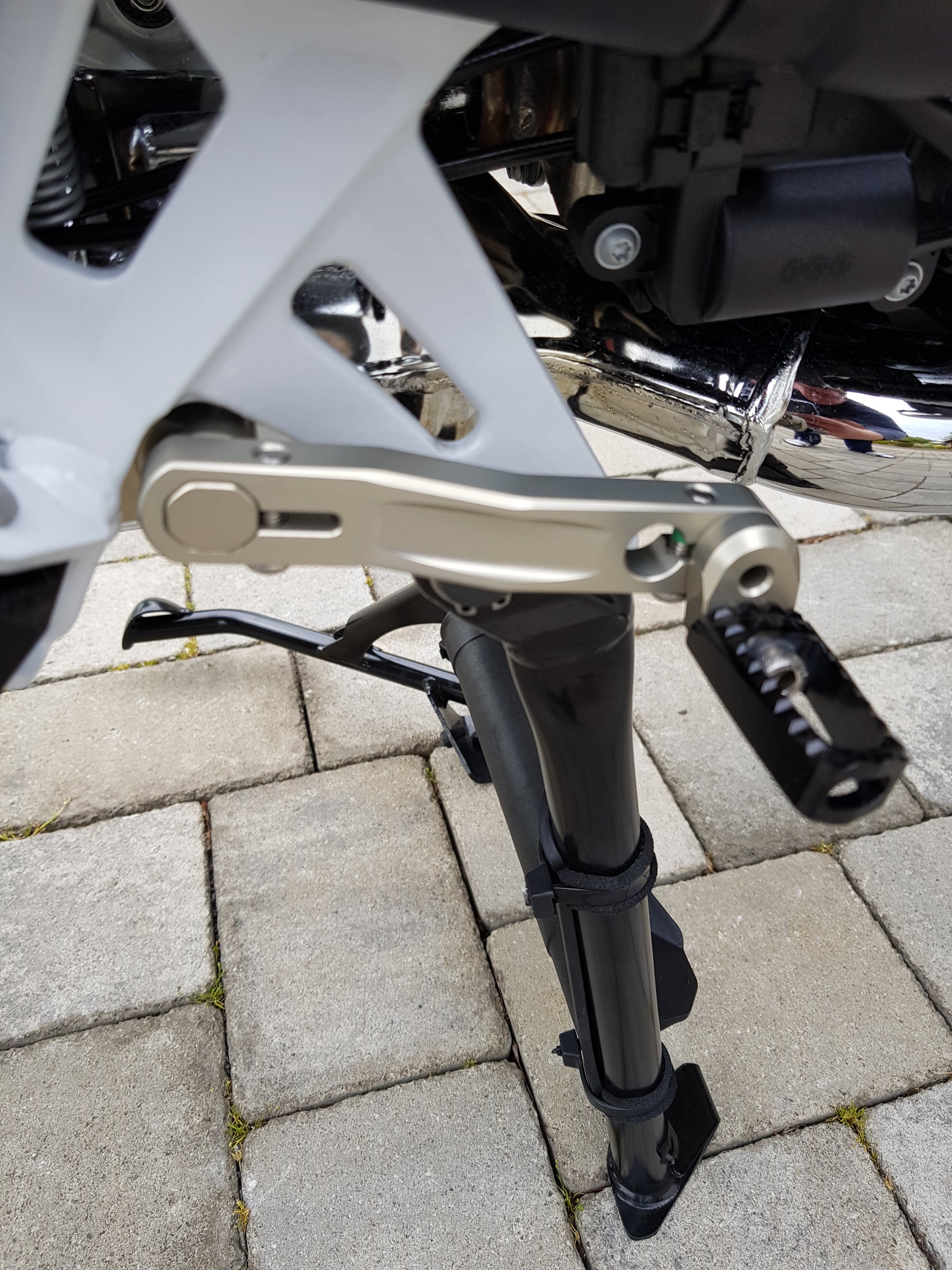

....so meine finale Lösung und super zufrieden damit 👍👍👍 Habe alle alternativen Anbieter ausprobiert und muss sagen weder in Bezug auf Qualität noch auf Einstellmöglichkeiten kommt jemand an Gilles ran... meine Meinung

@Yirga...Die Zwischenstücke habe ich nicht mitgenommen, bin mir aber auch nicht sicher ob es diese für die BMW Gilles Lösung passen. Weiß evtl jemand mehr? Würde sonst morgen mal bei Gilles anrufen (Top Support) und nachfragen. Größe etc sind wir fast identisch...Ich wollte keine höhere Sitzbank da ich lieber im Moppet sitze als "oben auf". Die Rasten habe ich auf der höchsten oberen Stufe und komme super mit meinen Daytona Stiefel über und unter der Hebel. Eine Stufe tiefer wäre noch besser allerdings muss ich hierzu noch die"Fahne" des Ständers kürzen damit es nicht zum "winken" kommt wie von @ruehmanntho beschrieben. Was wirklich super an dieser Kombi ist: die Einstellmöglichkeiten, das Material, die Verarbeitung und die Industrielager. Da wackelt nichts und alles läuft sauber in einer Flucht.

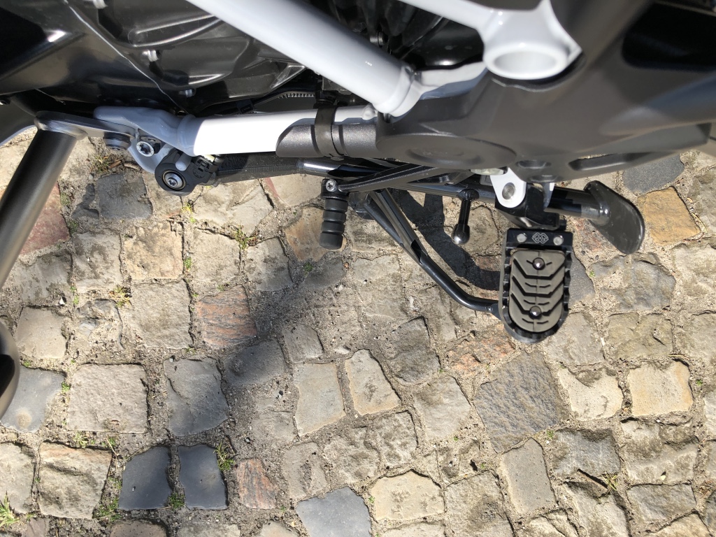

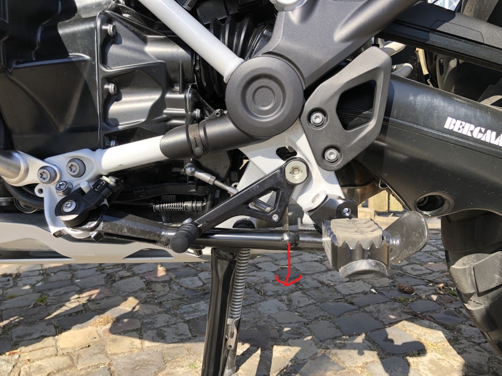

Halo Holger,
die Erklärung findet sich dann im nächsten Beitrag. Du hast die Rasten in der obersten Stufe montiert, ich in der untersten und dann wird es leider - wie Du schon schreibst - mehr als eng.
Rahmenbedingungen: 1,93m, Rasten unterste Position, Alpinestars Stiefel
Hier Bilder mit den Fußraste und dem Schalthebel aus dem Zubehörprogramm von BMW

Dann steckt man ein Rohr auf den Ausleger vom Seitenständer, und biegt das ganze nach unten.
Hinten ein Brett zum abstützen unterstellen.
Oder ausklappen und nach vorne biegen.
Und schon passt es wieder.
evtl. mit schwarz matt etwas nachbessern.
Hab ich auch so gemacht

@ruehmanntho ... Gebe ich Dir zu 💯% Recht. Unterste Stufe wird schwierig mit dem Ausleger.
@MichiH Danke für den Tip, mein Ansatz wäre den Ausleger zu 50% abflexen, Gewinde auf den Rest schneiden und ne schwarze Hutmutter drauf. Aber biegen finde ich auch nicht schlecht.
