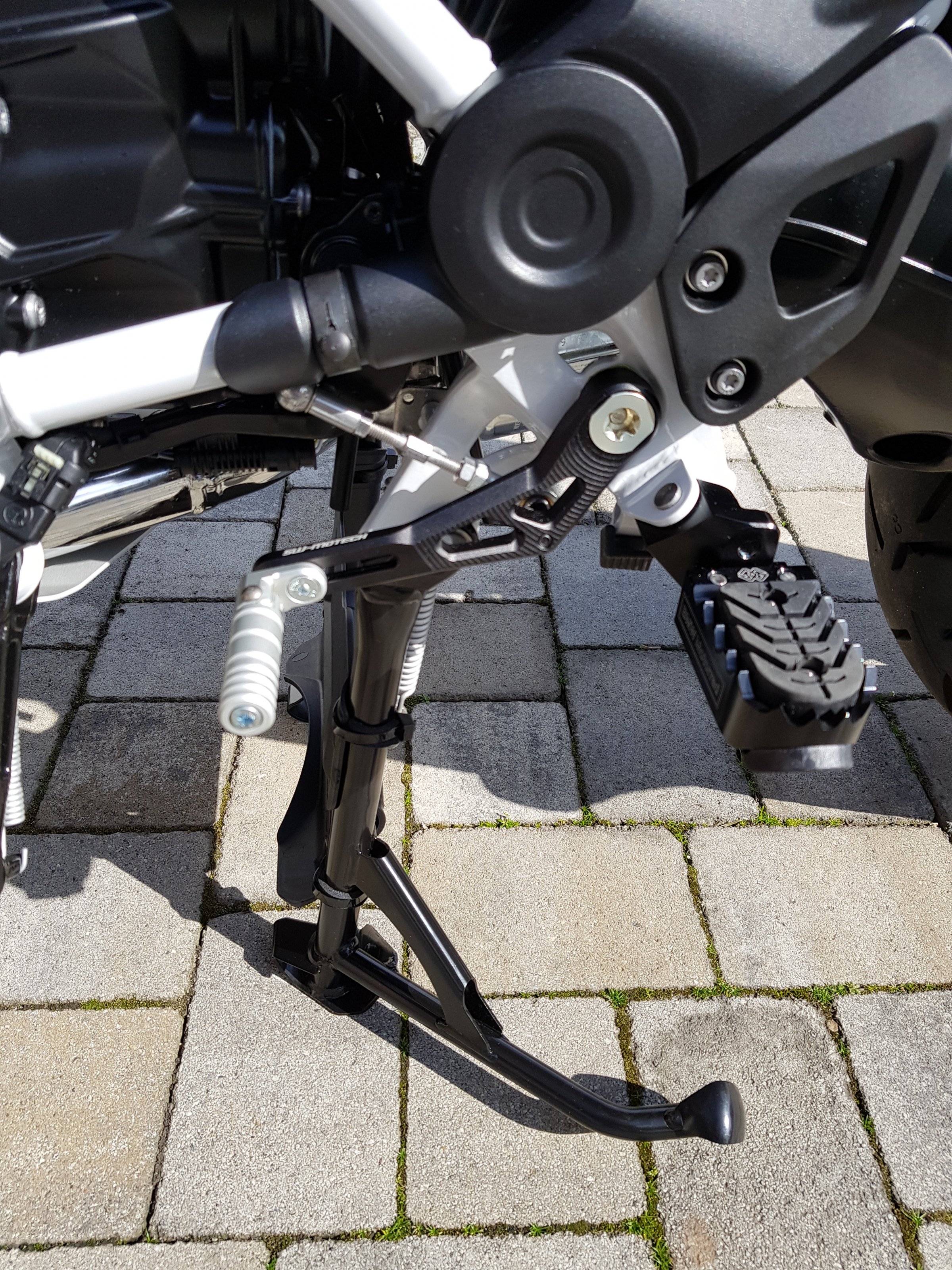

@Bembel kurze Frage zur Montage: am Schalthebel montiert man einen der mitgelieferten Gelenkköpfe, am Schaltassi lasse ich den originalen Gelenkkopf? Gewindestange nehme ich entweder die Originale oder wenn ich mag die mitgelieferte? Drehmoment der TX60 Schraube? Gruß Holger
Kai R
Hallo Holger,
ich antworte mal für Bembel,
da ich mir auch durch diesen Beitrag den Schalthebel bestellt hatte.
Gestern bestellt, heute geliefert und gerade eben montiert:D
Also_
Genau wie Du schreibst
Am Schaltassi den originalen Kugelkopf lassen, am Schalthebel den mitgelieferten(ich glaube es war der m. Linksgewinde).
Ich habe die originale Gewindestange gelassen, da sie eine Aufnahme für Gabelschlüssel hat und die mitgelieferte nicht.
Drehmoment der TX 60 Schraube: 19 NM
Bei mir geht der Schalthebel jetzt ganz knapp am Seitenständer vorbei.
Aber mit Schuhgröße 47 und Crosstiefeln jetzt sowas von perfekt...:daumen-hoch:
