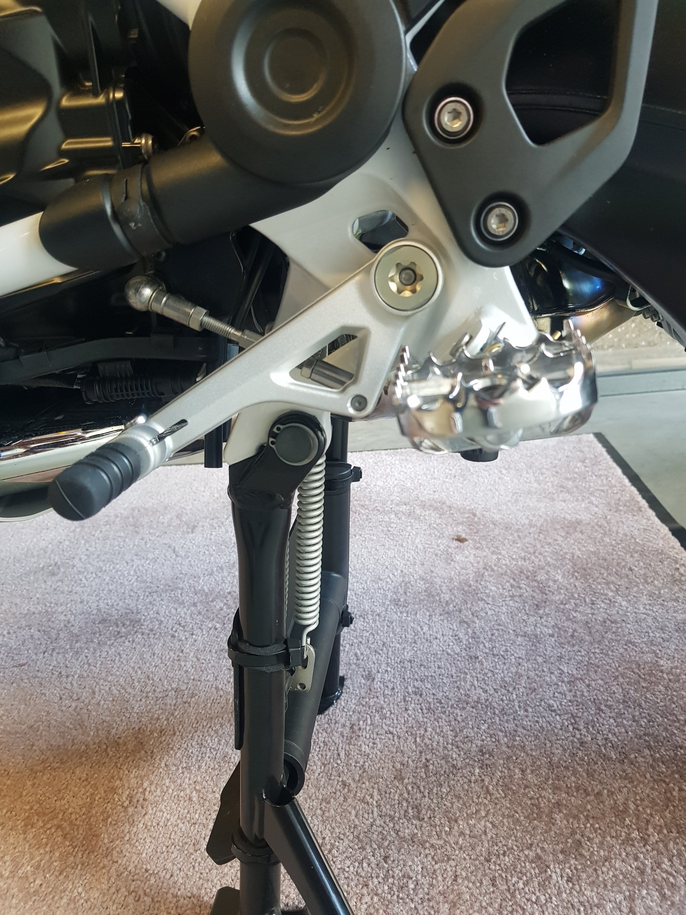

@Gerbi: Ich habe auch inzwischen mit Gilles telefoniert. Die einzige Auslegerform, die die Enduro-Rasten bei der 1250 betrifft, ermöglicht 20mm nach oben, nicht nach unten, leider. Das liegt wohl daran, dass die Endurorasten oben eine Auskragung haben, also breiter sind und daher nicht rundum verschiebbar auf den Auslegern. Das Teil ist auf der Homepage als Zubehör für die Enduro-Rasten bereits gelistet und bestellbar. Man kann auf der Zeichnung schon erkennen, warum dieser Ausleger nur nach oben zeigen kann.
Ich habe jetzt mal Enduro-Rasten und Hebel von Gilles bestellt und werde das ans Motorrad anhalten um auszuprobieren, ob mir die 20mm tiefer reichen.

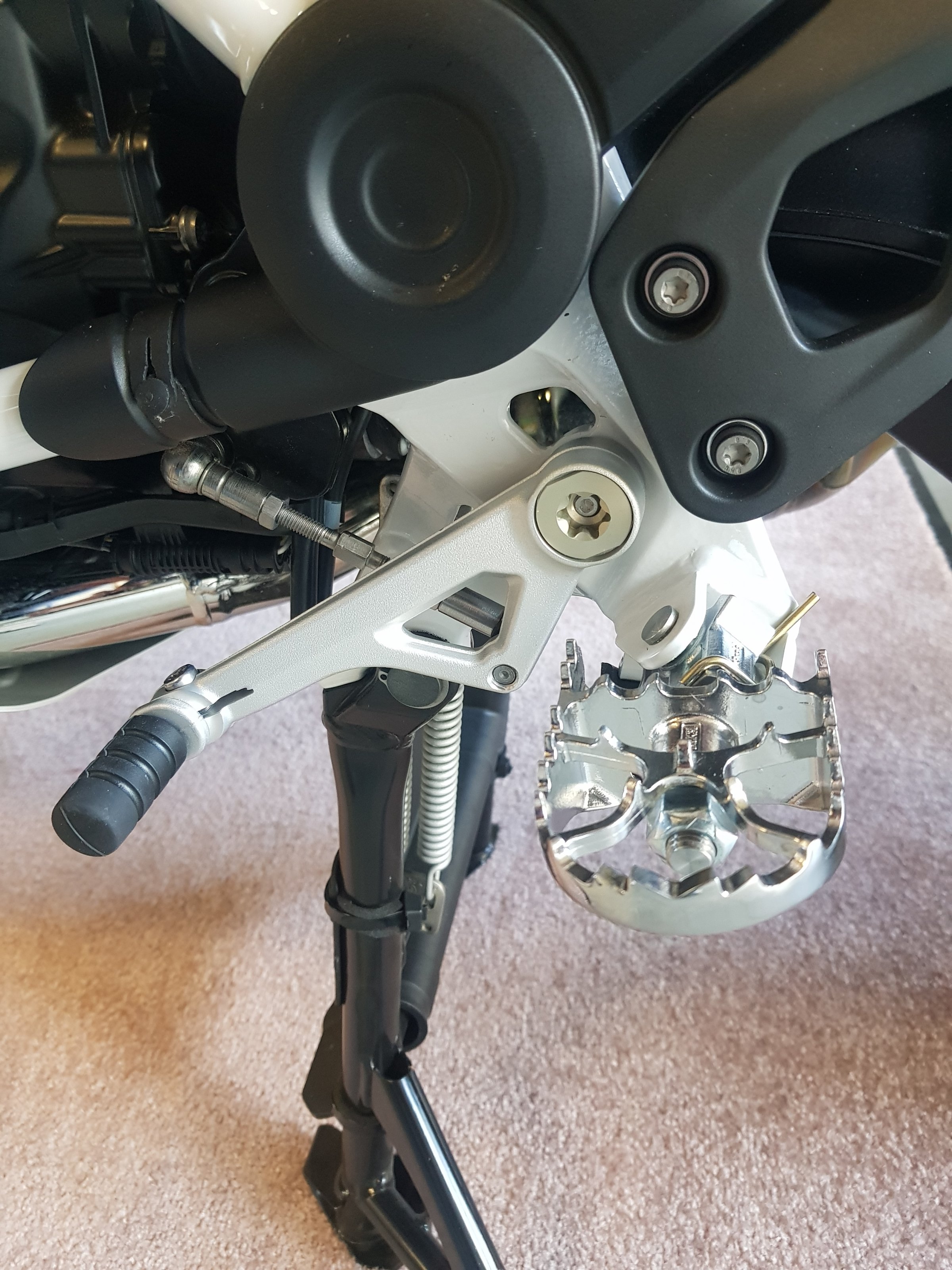

@Gerbi und @ruehmanntho: Ich bin etwas verwirrt: sind eure Fußrasten aus dem Gilles- oder aus dem BMW-Zubehörprogramm? Es ist doch sehr seltsam, dass die verschieden sind, denn Gilles fertigt wohl beide. Und der freundliche Mensch von Gilles hat mich leider auch nicht auf diese verschiedenen Möglichkeiten aufmerksam gemacht.
Die originalen Gilles habe ich jetzt hier. Sie sind super, aber ich würde mir eine leicht tiefere Montagemöglichkeit wünschen. Das ist bei euren Bildern offenbar der Fall - daher schließe ich, dass das die Dinger von BMW selbst sind. Richtig?
Auf den Bildern auf der Leebmann-Seite verwundern mich aber die Befestigungsdinger. Psst das wirklich an die Fußrastenbefestigung der 1250? Und welche Federn braucht man da? Die originalen scheinen ja blöderweise nicht zu passen.
Die Hebel von Gilles sind übrigens auch große Klasse -die werde ich auf jeden Fall behalten. Anders als beim Wunderlich-Hebel kann man den Schalthebel Sehr tief einstellen, ohne mit dem Seitenständer in Konflikt zu geraten. Dazu dient die eigene Verstellmöglichkeit des Zapfens vorne, sehr gut gelöst. Ich bilde mir sogar ein, dass das Schalten etwas knackiger und präziser geht als mitndem Originalhebel - wobei ich mir das nicht richtig erklären kann. Höchstens, dass alle Teile am Hebel noch ein bisschen spielfreier zusammenpassen als am originalen Bauteil.

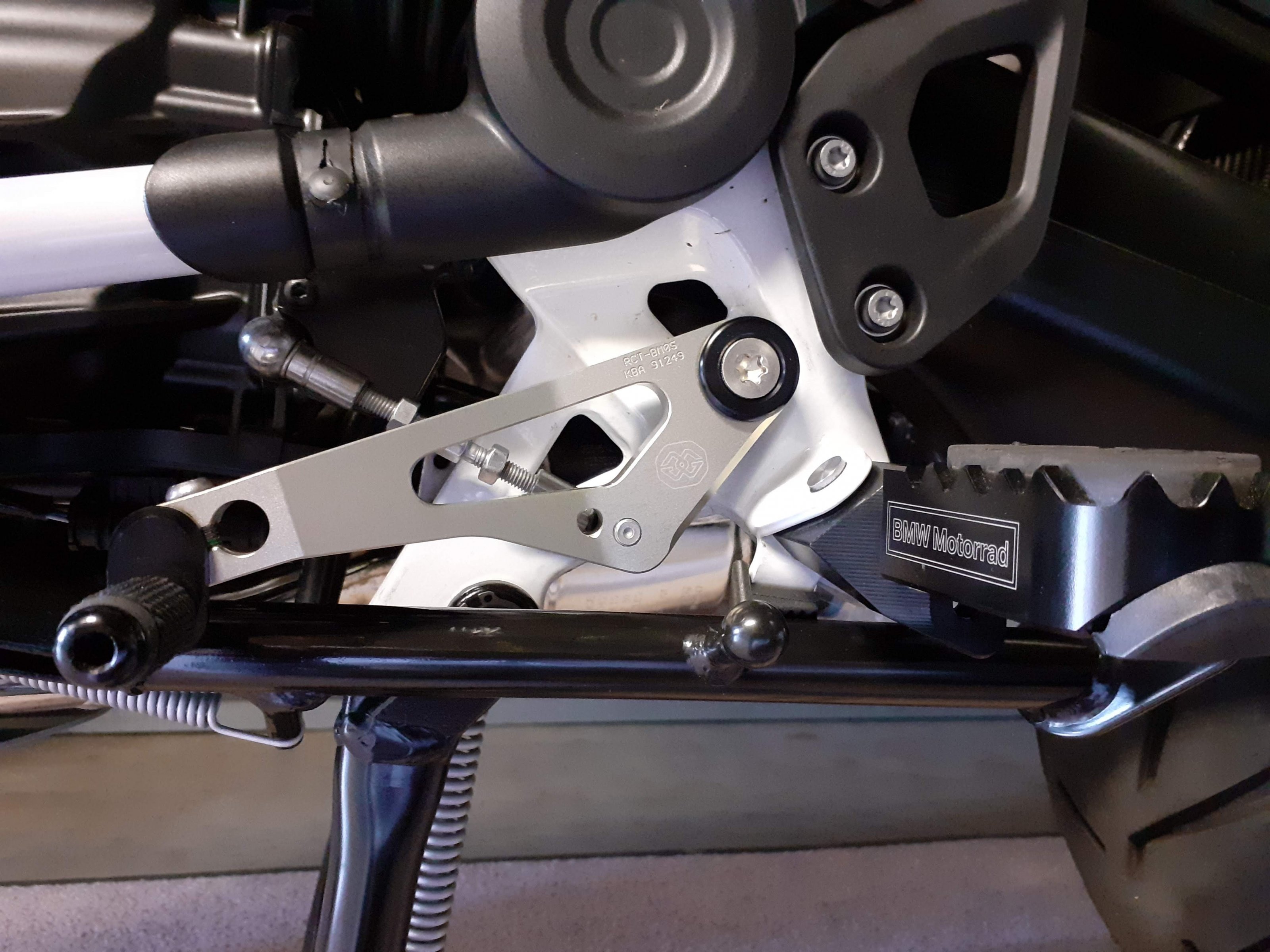

@Yirga
Meine sind aus dem BMW Zubehörprogramm, werden aber von Gilles gefertigt (s. auch Logo)
In der Höhe sollte sich aber auch deine Varianten verstellen lassen.
Bestellnummern für die BMW Fußrasten:
77252452960
77252452958
46718526107 x 2
Federn scheinen gleich zu sein - über die 6 Euro würde ich mir aber keine Gedanken machen ...

@Yirga für mich gilt das selbe wie @ruehmanntho beschrieben hat, allerdings meine ich gehört zu haben, das sich die original Gilles Fußrasten im Winkel nach vorne oder hinten kippen lassen.
Bin ich komplett anderer Meinung als Du ( Betrifft den Einstellbereich), sorry... Ich bin gerade mit Gilles dran wegen dem Abstand Schalthebel zu Seitenständer und Einstellbereich. ( Positiv erwähnen möchte ich an dieser Stelle erneut den super Support von Gilles ) Bei mir und meiner Schuhgröße 49 Raste in der obersten Stellung ( alles andere nicht möglich um entspannt schalten zu können) schlägt der Schalthebel gegen den Ständer. Dies passiert beim Einlegen des ersten Gang. Erst wenn ich den Schalthebel ganz nach oben drehe über das Einstellgewinde besteht genügend Platz, das o.g. Problem nicht eintritt. Nachteil hierbei: Der Schalthebel steht wieder waagerecht zu Fußraste. Somit für mich nicht wirklich brauchbar

Ok, dann habe ich offenbar die entscheidenden zwei Schuhgrößen weniger. :-) Ich kann den Hebel mit der einstellschraube genau so hinbekommen, dass er am Ständer vorbei geht und dann mit dem vorderen Verstellteil die Schalrnase gut für meinen Fuß einstellen. Glück gehabt.
Zu den Rasten: die von Gilles direkt lassen sich nur drehen, nicht verstellen. Verstehe, wer will.
ich bin nicht voll zufrieden mit dem Service, denn man hat mich im Gespräch darauf nicht aufmerksam gemacht. Außerdem hatte ich in meiner Bestellung noch unnötigerweise Teile eigens bestellt, die beim Kit dabei sind (hatte ich übersehen), das hätte den Fachleuten auch vorher auffallen können.
ich denke, ich retourniere die Gilles-Gilles-Rasten und bestelle die BMW-Gilles-Rasten. Danke für die genauen Teilenummern.

@Yirga ... Warte noch mit deiner Bestellung der Rasten, ich habe wenn Du magst nächste Woche sehr neue BMW original Gilles Rasten ( siehe meine Fotos) abzugeben. Habe mit gestern die Pivot Pegz bestellt. Preislich werden wir uns mit Sicherheit einig...OnTop noch den Gilles Ölverschluss 😏
