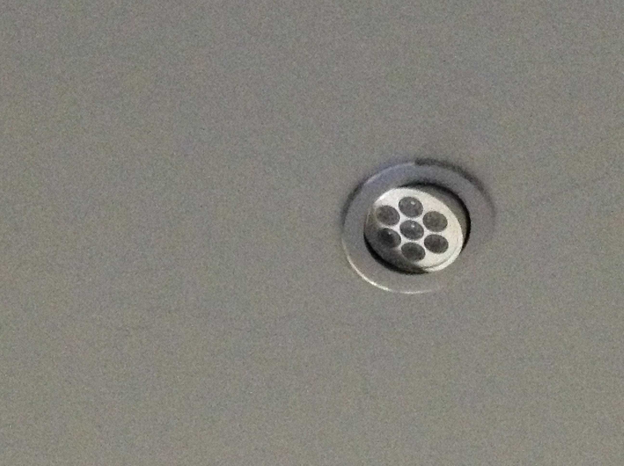

Sauerei gibt es so oder so .... ich würde schlitzen und da wo der LED Pott ist muss du doch eh ein Loch machen zum versenken ....und den Trafo wo soll der hin..?

IMG_1293.jpg das sind meine .... 40 Stück (Vierzig) haben so um die 150 Euro gekostet

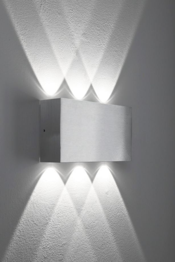

Das ist die Leuchte, die wir gekauft haben - und davon 2 Stück.
Bilder brauche ich da auf der Wand nicht mehr...;)
