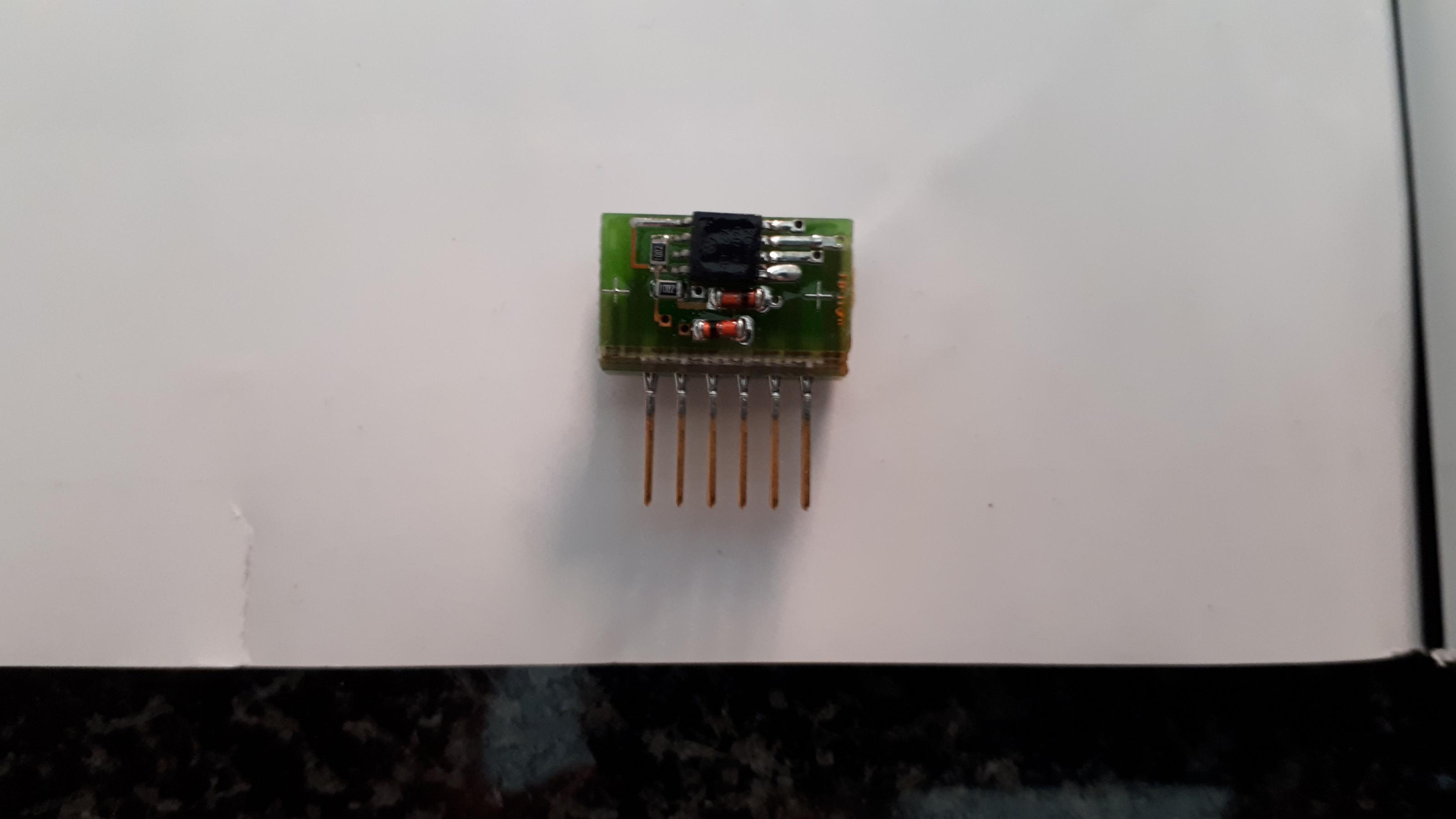

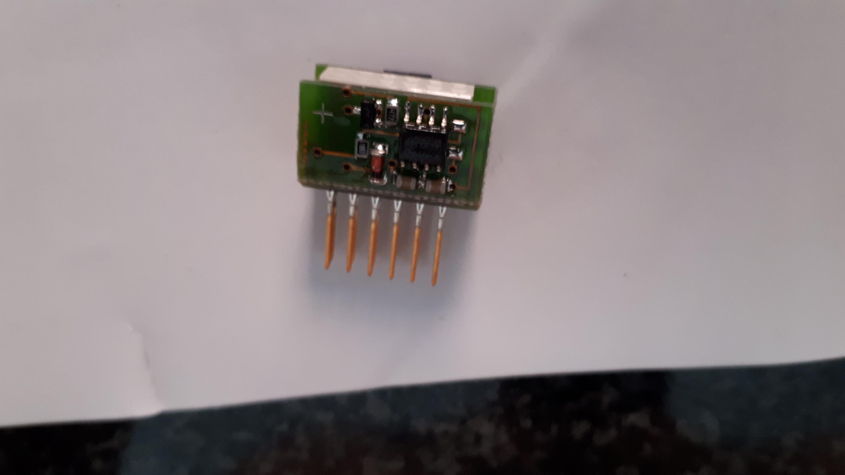

Hallo.
Ich habe in meine Kiste mit den GS Sachen folgendes Teil gefunden...
Weiss jemand für was das ist?
Siehe Bilder im Anhang.
Gruß leibfried

ach du schxxe! Macht es irgendwelche Geräusche?! Dann wegwerfen!
nein, sorry, KA, vielleicht ein Teul für E-Tuning? :confused:

nix von der GS - das ist dir da reingefallen- der gesteckte Chip vom Steuergerät sieht anders aus und die DWA hat ein eigenes Modul.

Das sieht
1. nicht original aus und
2. könnte das möglicherweise ein Rückstellmodul für den Blinker sein, was im Blinkrelais eingebaut wird?

irgendwas selbst gelötetes .. hat der chip eine bezeichnung? dann könnte man dort eventuell suchen, was der chip so kann

Das hab ich auch. Du hast es am Steckplatz des Blinkerrelais gefunden? Geniales Teil!!!!!
Es ist für eine automatische Blinkerabschaltung. Ideal bei Überholmanövern.
Du drückst ca. 2sek oder länger auf die Blinkertaste , so lange blinkt der Blinker, lässt man los und der Blinker bleibt aus. Man braucht die Rückstelltaste nicht mehr drücken. Wenn man nur ganz kurz die Blinkertaste drückt, bleibt der Blinker dauerhaft an, wie gewohnt. Beim erneuten, kurzen drücken der Blinkertaste geht der Blinker wieder aus. Geht auch mit der Blinkerrückstelltaste.
Das Teil wird unten in das Blinkerrelais gesteckt und alles zusammen auf den Steckplatz des Blinkers. Das Blinkerrelais mit dieser autom. Abschaltung und den Sokel wird bei mir mit einem Kabelbinder zusammengehalten. Der Bügel des Blinkerrelais greift durch das Teil nicht mehr in den Sockel. Das Teil wurde mal von Wunderlich vertrieben.

Ich dachte, es wäre das Teil welches die Rückmeldung vom Vorderrad entgegen nimmt....

Also, wenn Du es nicht brauchst - ich hätte es gerne. Gibt’s nämlich nicht mehr.
