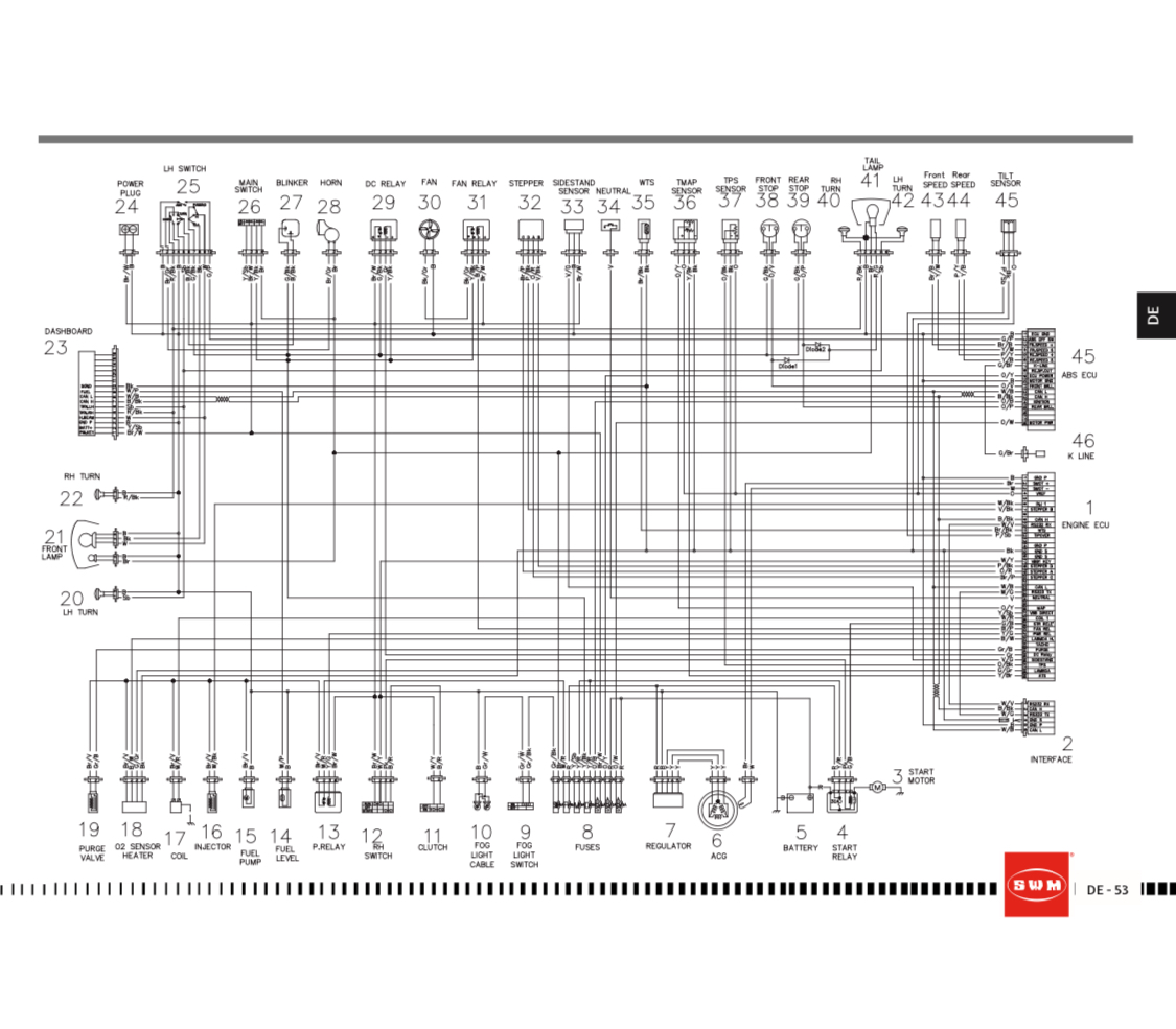

Schaltplan habe ich, aber Elektrik, die weiterführende Messungen braucht, eher nicht meine Kernkompetenz. Welcher Sensor (vo u/o hi) für was verantwortlich ist, kann ich noch nicht beantworten. Werde Deinen Ansatz aber verfolgen und das von Dir beschriebene Prozedere versuchen. Kabelverlegung habe ich mir abgeschaut, gerade im Bereich Lenkkopf. SIEHT alles aus wie neu, ohne Scheuerstellen etc, freigängig sind sie auch. Kontrolliere ich aber noch einmal.
Ja, es gibt eine Diagnose-Schnittstelle, jedoch habe ich den Stecker hierfür vorher noch nicht gesehen. Habe hierzu schon parallel im SMW Forum gefragt, aber noch keine Antwort erhalten.
Versuche zeitnah, die Abstände der ABS-Sensoren mit Fühlerblättern zu vergrößern, um auszuschließen, dass die zu "eng" stehen. Nach Auskunft aus dem Forum sollen dort "Beilegscheiben" verbaut sein - bei meiner waren keine. Stumpf tauschen ist eine Option, aber eher die letzte. Pro Sensor etwa 45€. Will mir unnötige Mehrkosten (s. Batterie) ersparen.

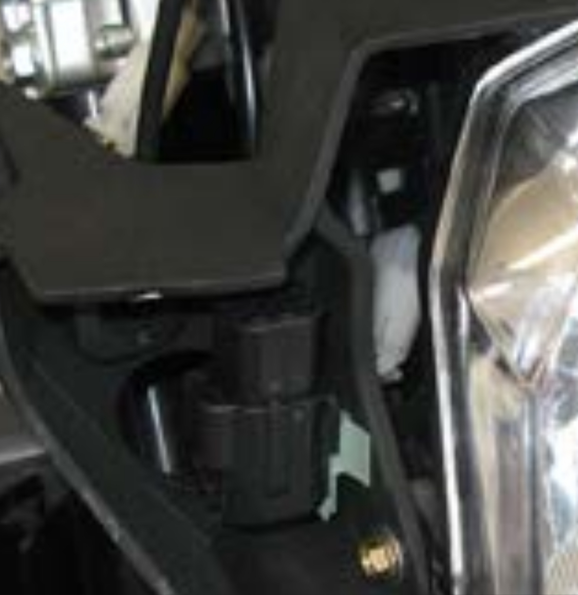

Hast Du ein Bild?

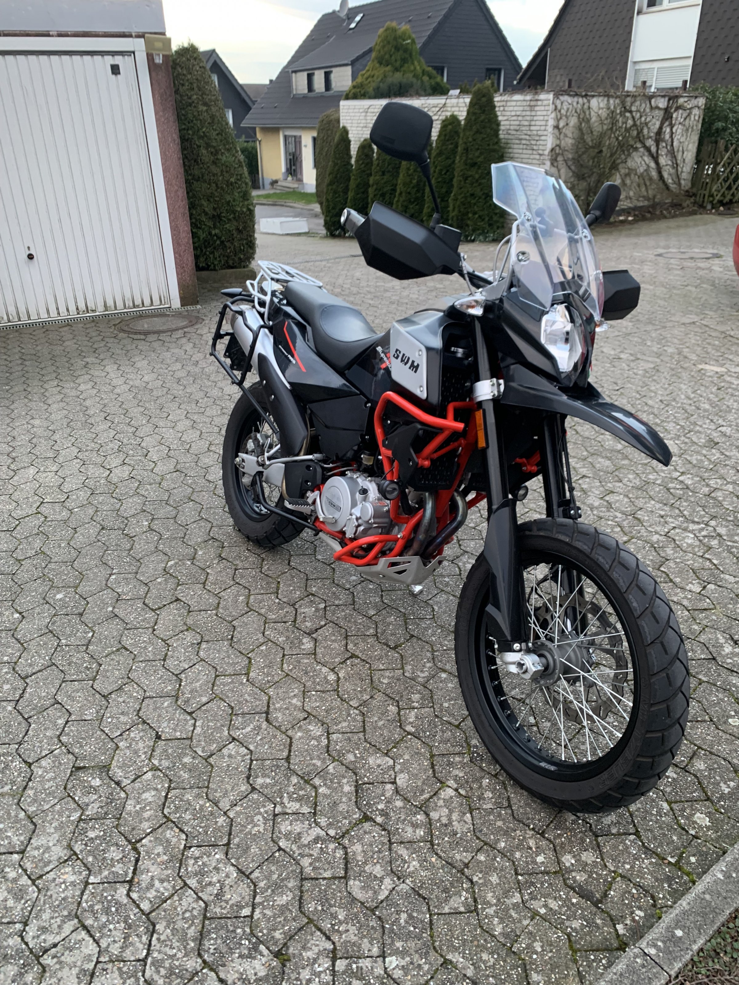

Hier mal ein Bild. Wirklich wie neu. Deshalb mein Ehrgeiz 😂
Schick - stand damals für meine Freundin in der näheren Auswahl (Preis / Leistung war gut), gewonnwm hat dann die TR650 weil Schrittbogen etwas besser und die Optik der Fahrerin besser passte.

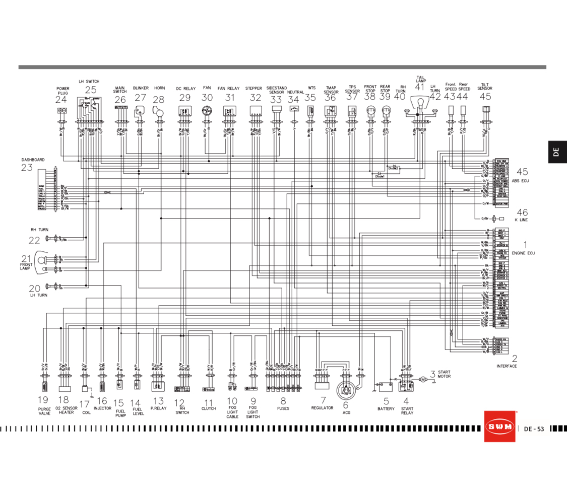

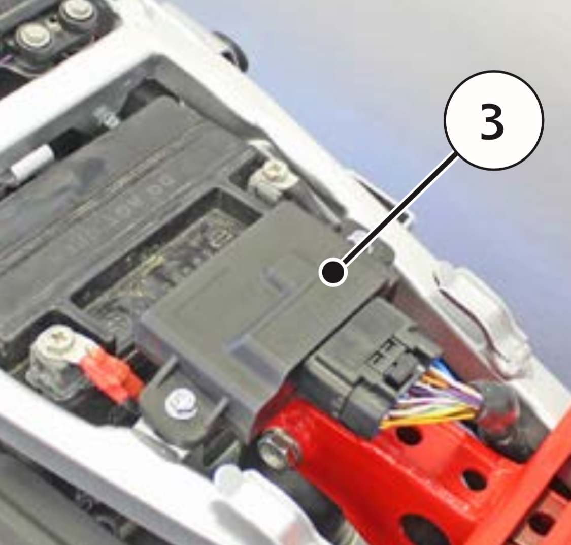

Habe Fotos vom Steeurgerät, Schaltplan und dem Diagnosestecker aus dem Handbuch gemacht. Letzterer nicht wirklich gut erkennbar, muss ich noch in echt machen. Vielleicht hilft es.
