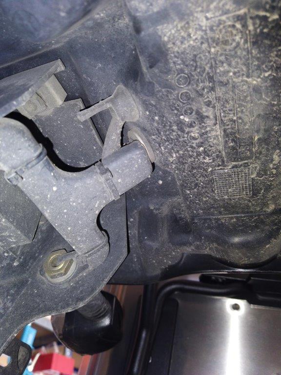

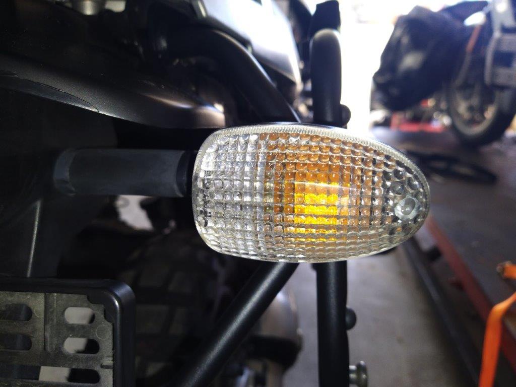

Schönen Sonntag Leute,
Habe gerade die Kofferhalter an der 1150 ADV angebracht und musste - wie viele andere auch - feststellen, dass die Blinker auf der rechten Seite soweit hineinragen, dass ich diese bei Koffermontage "umbiegen" muss. Ich hab gesehen, dass es dazu viele Varianten gibt:
  • neue Blinker montieren (LED??)
  • bestehende Blinker kürzen
  • Vordere mit hinteren Blinkern tauschen
Wie schaut das mit der Elektrik aus. Muss ich für diese Aufgaben, die Blinkerkabel abschneiden und muss sie neu zusammenlöten oder geht das auch ohne Schneiden. Als bequemer Mensch suche ich natürlich die einfachste und schnellste Lösung und will auch mal fahren gehen und nicht laufend dran rumschrauben müssen.

Die Kabel kannst Du vorher rausziehen: Im Blinker abstecken und Richtung Kotflügel rausziehen. Dabei Zündung aus oder sicherheitshalber Batterie abklemmen.
Bei meiner 1100er GS waren kurze Distanzstücke zwischen Blinker und Halter - ich habe die einfach weggelassen, als ich Alukoffer montiert habe. Da muss man nicht mal sägen, nichts kaufen und kann ggf. später wieder zurückbauen.
Ich weiß aber nicht, ob das bei der 1150 geht...

danke - na mal schauen, Distanzstücke scheinen ja optisch vorhanden zu sein. Ich werde mal zerlegen bei nächster Gelegenheit und schauen, ob ich das ohne 12mm Stange ausreicht oder ob ich nicht drum rum komme. Beim Link von Gummikuh ist das ja gut beschrieben. Mal schauen. Wenn ich das Projekt auch noch unterbringe, dann kann ich mit dem Moped endlich wieder auf die Straße (full dressed) ;-)

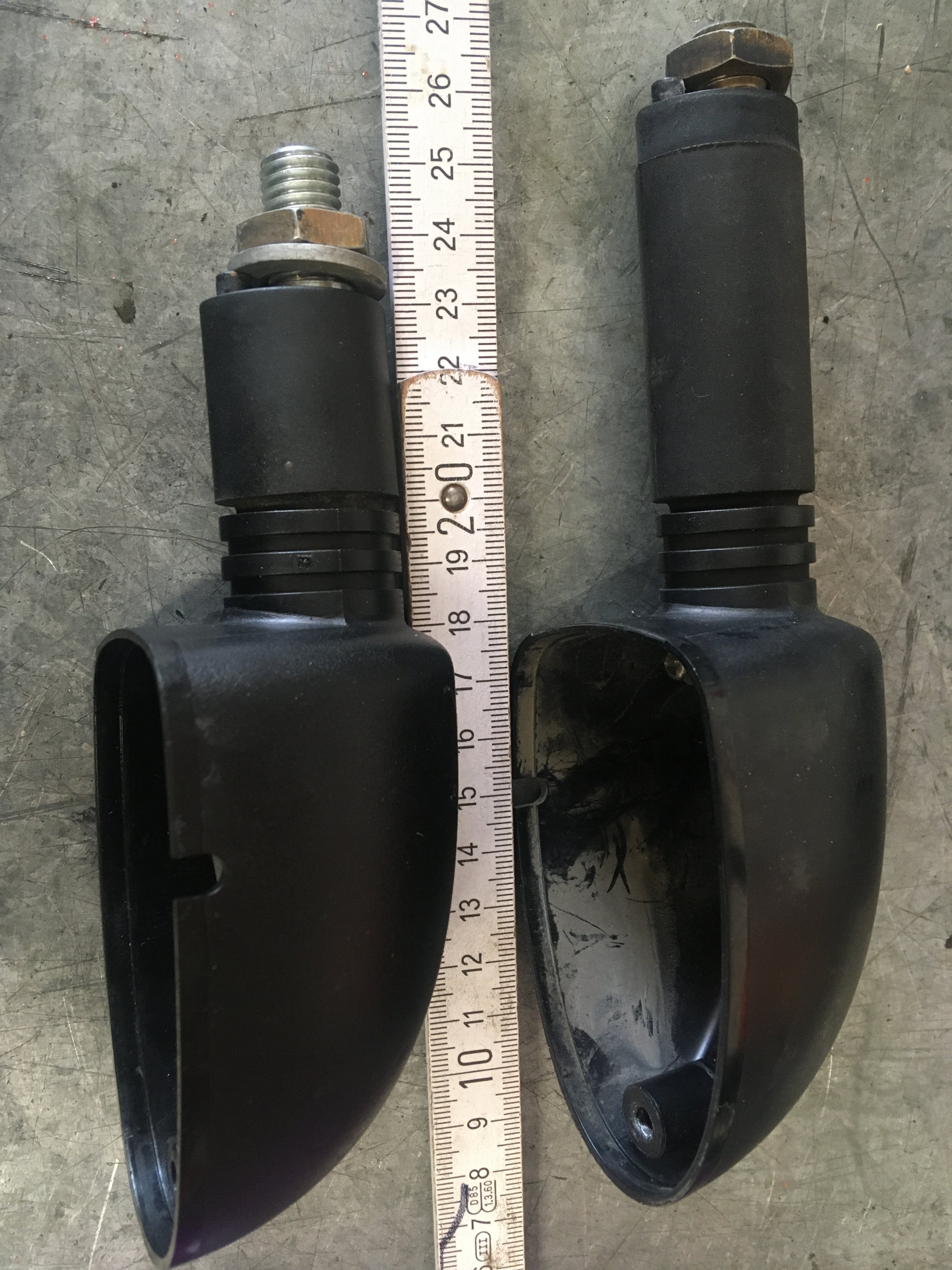

Hi Baumi,
auf Deinen Bildern kann ich leider nicht erkennen, welcher Blinkerhalter bei Dir montiert ist.
Wenn's schon der kurze auf meinem Bild ist, wird die Bastelei aufwändig.
Wenn's der lange ist, einfach gegen kurzen austauschen. Das ist Sache von paar Minuten.

ähm...Brille?
Nachdem ich Dein Bild am PC betrachtet hab (am Handy konnte ich das nicht erkennen), geh ich davon aus, daß bei Dir die langen Halter dran sind.
Also kurze beschaffen, Glas weg, Reflektor raus, Kabel abstecken, Gehäuse weg, langen Arm weg, kurzen dran und alles rückwärts.

Sind 8 cm lang (das Zwischenstück) - Wieviel hat der kurze und wo bekomm ich die am günstigsten?

Mach Dir doch mal die Mühe, die geposteten Tipps samt Bildern zu lesen/anzuschaun!
Sind alles BMW-Originalteile...
