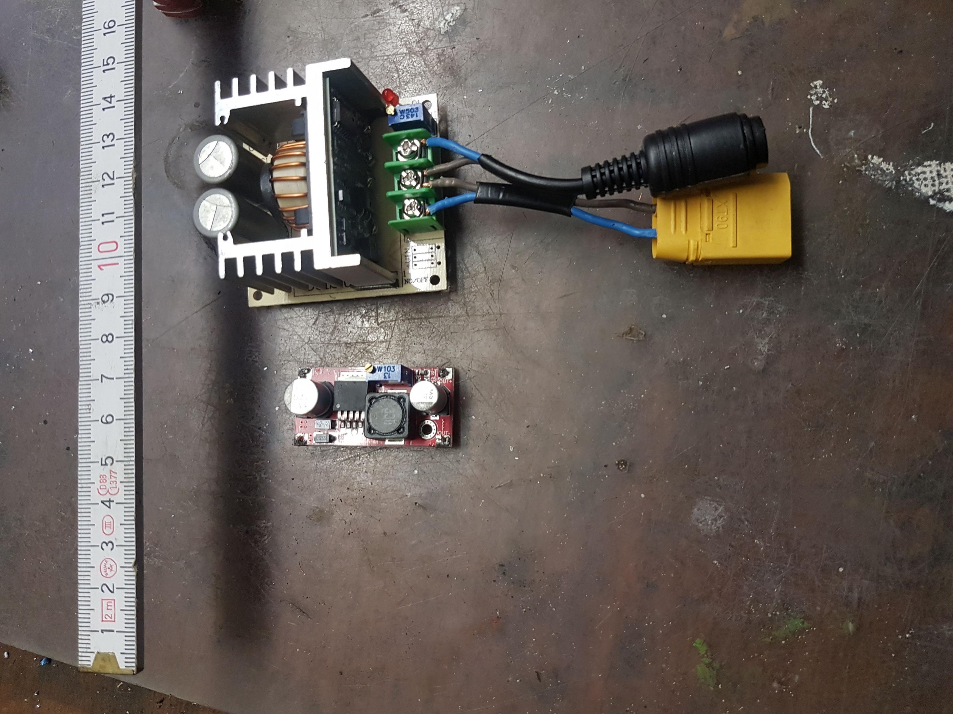

ich habe einen elektrischen Heber, der mit einem Netzgerät welches laut Beschreibung 32V Gleichstrom ausgibt arbeitet. Gemessen sind es 35V. Für diesen Heber gibt es auch einen Zusatz Akku zu kaufen, welcher mit 25V angegeben ist, der aber sehr teuer ist (€150). Ich würde gerne meinen LION Akku vom E-Bike nehmen , der hat lt. Angabe 35V, gemessen allerdings 42V und ich weiss nicht, ob das dann zu viel für den Motor ist. Ich habe mal versuchsweise einen einstellbaren Step down Wandler dazwischen gehängt. Der Heber funktioniert dann ohne Last, sobald das Motorrad drauf ist hängt er.
Die Frage ist ob der Motor nicht die paar Volt mehr verkraften würde?

Merke: P = U * I.
Ja ich nehme an das ist der Knackpunkt. Ich bin kein Stromfachmann, habe mir aber schon gedacht dass der Mini Step down Wandler kein 250kg Motorrad packt. Rein vom Gefühl her. Allerdings steht auf dem Netzteil 2A drauf und auf dem Stepdown auch!? Zumindest für mich sollte das theoretisch OK sein.

Das ist tatsächlich mein Heber und den verlinkten DC Wandler habe ich sogar auch, aber nicht für diesen Zweck benutzt da Eingangsspannung 4.0 ~ 38V . Ich habe diesen hier https://www.ebay.de/itm/1-Stück-HV-...e=STRK:MEBIDX:IT&_trksid=p2057872.m2749.l2649 (Anzeige) .
der sollte eigentlich von den Daten auch gehen, wenn ich es richtig verstehe. Wie gesagt ohne Last funktioniert es auch, mit Motorrad drauf keine Chance. Ich werde jetzt mal schauen, was direkt auf dem E-Motor drauf steht.

dein verlinkter ebay dc wandler ist erstmal nicht für dauerhaft hohe ströme gedacht weil
"Bei konstanten Ausgangsströmen von 2 - 3 A muss auf der Unterseite der Platine ein kleiner Kühlkörper (z.B. TO220 Fingerkühlkörper) unterhalb des IC aufgeklebt werden."

Ja habe ich gelesen, aber aus diesem hier
Ausgangsstrom0 - 2 A
Ausgangstrom mit Kühlung0 - 3 A
geschlossen dass es doch gehen sollte, da ja 2A reichen müssten.
Edit: Zusatzinfo von @lederkombi gerade erst gelesen. Könnte also sein ich muss kühlen um auf 3A zu kommen.

Ja nachdem ich mit meinen bescheidenen Elektrik Kenntnissen anscheinend richtig gedacht habe liegt die Vermutung nahe, dass das China Teil nicht das leistet was es lt. Spezifikation vorgibt.

Der Motor hängt wohl darum, weil er unter Last nicht ausreichend Strom erhält. Merke: P = U * I.
Was anderes kann es ja nicht sein.
Das wäre nur eine Teillösung. Im ersten Moment weiß der Wandler ja nicht, dass kein Kühler dran ist, sondern erst etwas später, wenn ihm zu heiß wird. Ist keine Erklärung für den Nichtanlauf.
Elektromotoren haben ja einen hohen Anlaufstrom, der ein Mehrfaches des Stroms bei normaler Drehzahl sein kann. Das werden die Wandler vermutlich nicht liefern, ohne dabei die Spezifikationen zu verletzen. Das Originalnetzteil wird vermutlich ein ungeregeltes sein, was für diesen Zweck völlig ausreicht und vermutlich die Lastspitze tolerieren.
Vermutlich wird auch die Überspannung des EBike-Akkus kein Problem darstellen, aber da ich nicht weiß, wie knapp die Auslegung aller Teile ist, kann ich meine Hand nicht dafür ins Feuer legen. Dazu müsste man schon ein paar mehr Daten von allen Komponenten in Händen halten als die wenigen Angaben zur Nennspannung.
