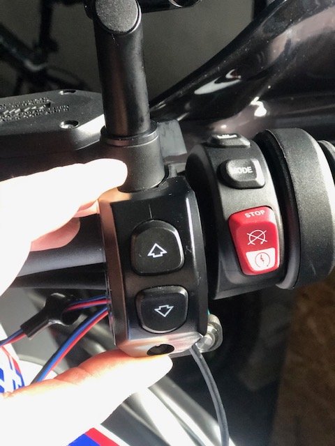

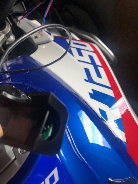

OK, da anscheinend bisher niemand die Variante mit SOS Knopf verbaut hat, beantworte ich mal meine Frage selber.
Vielleicht hilft es ist ja auch noch anderen.
Vorab, die Installation war wirklich einfach. Das Teil macht einen wertigen Eindruck und funktioniert einwandfrei. Aber... der Kunststoffhalter mit den Hoch-/Runter Knöpfen ist billiger Schrott. Die Knöpfe haben keinen richtigen Druckpunkt und das Plastikgehäuse wird auf Dauer nicht halten. Wasserdicht ist das Teil sowieso nicht.
Der Halter und die Knöpfe für die SOS-Ausführung sind da schon besser und sehen wertiger aus. Der mitgelieferte Metallhalter hat mir nicht gefallen. Ich habe mir was eigenes konstruiert und mit dem 3D-Drucker ausgedruckt.
Hier mal paar Bilder:
Der "Original" Schalter. Sieht zwar auf den ersten Blick gut aus, aber das wars auch schon.
Hier sieht man die Platine. Wasserdicht kann das niemals werden. Der Ausfall ist vorprogrammiert.

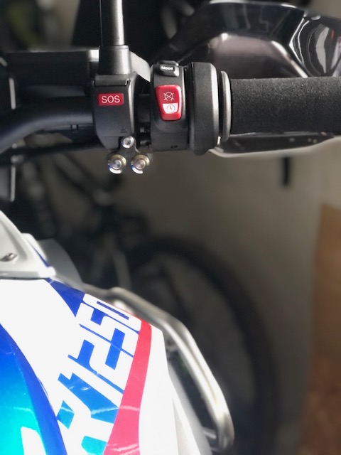

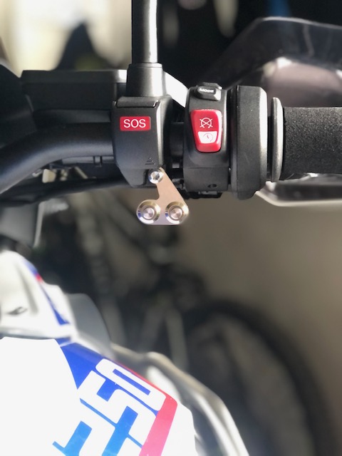

Die Metallhalterung mit den Druckknöpfen für die SOS Variante. Das Teil hängt für meinen Geschmack zu tief.
Mein selbst gedruckter Halter. Gefällt mir besser.

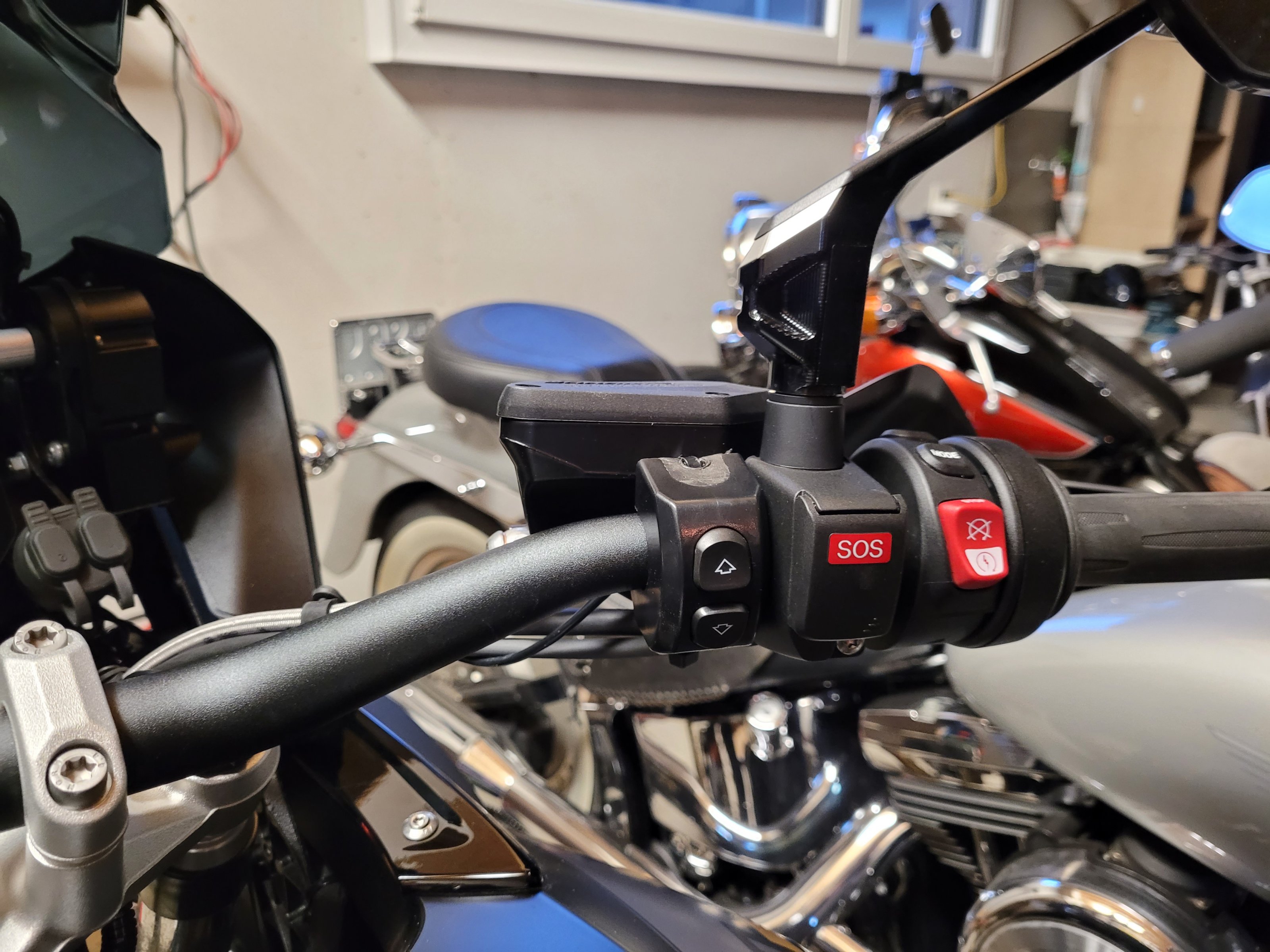

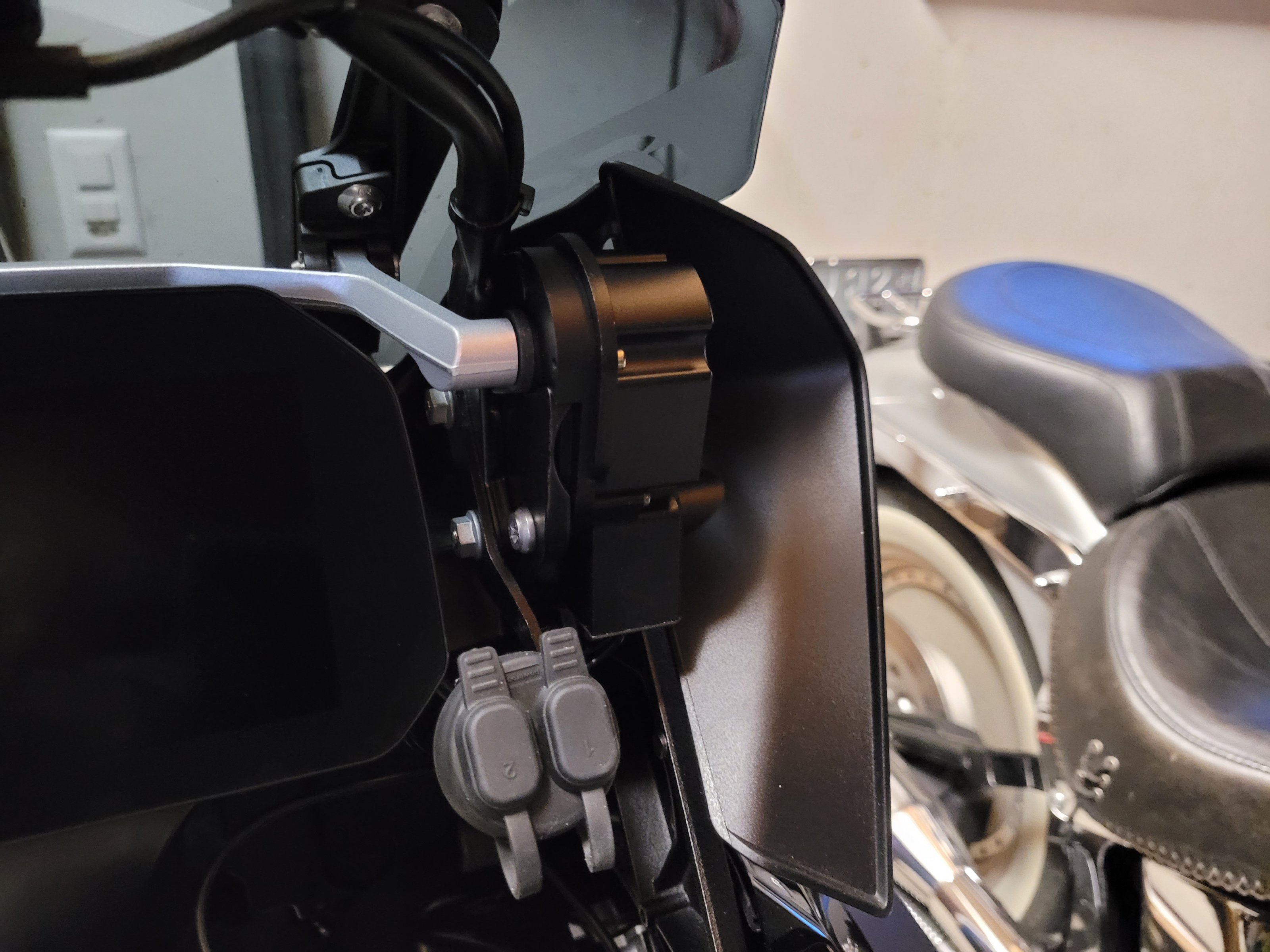

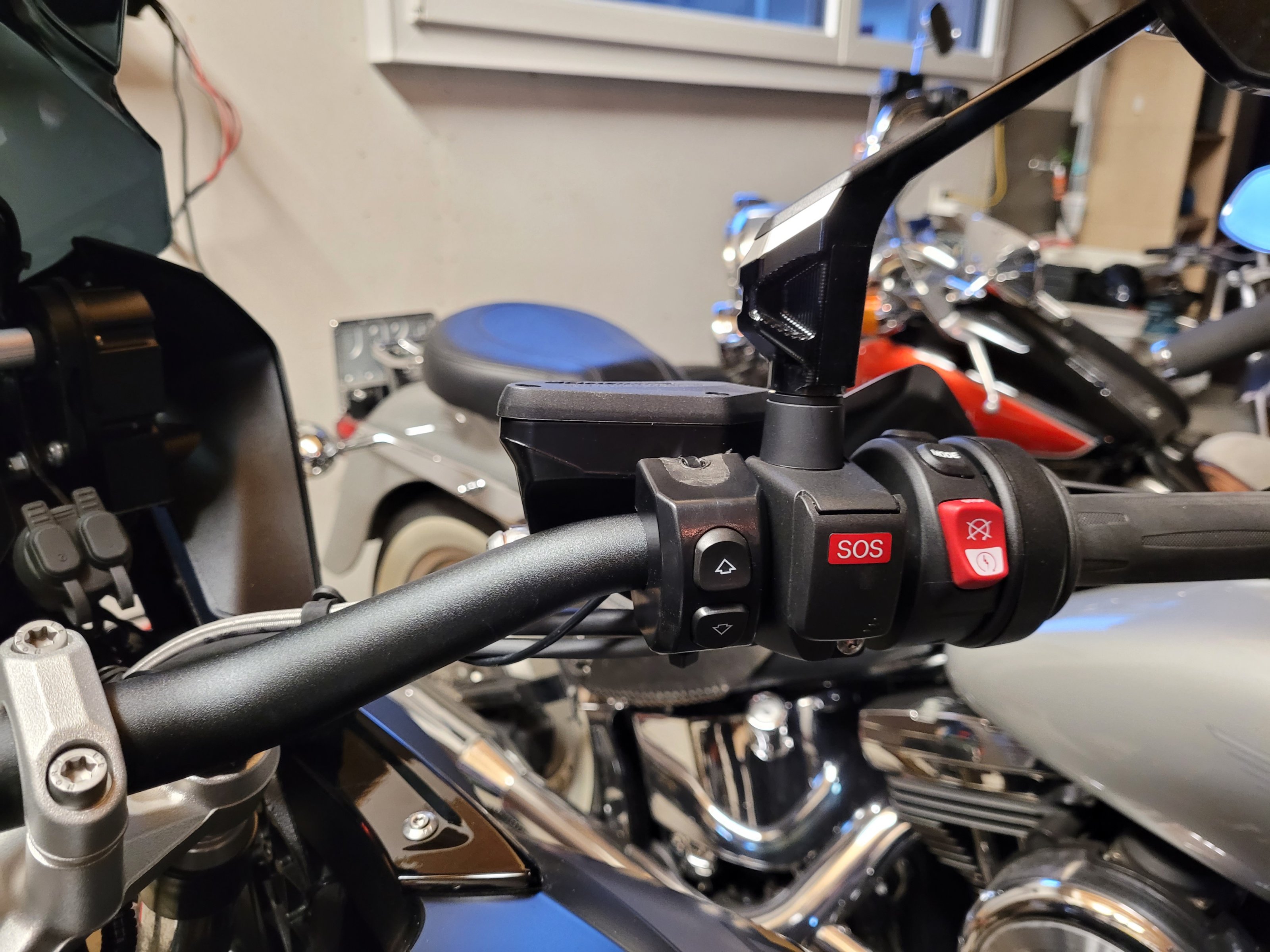

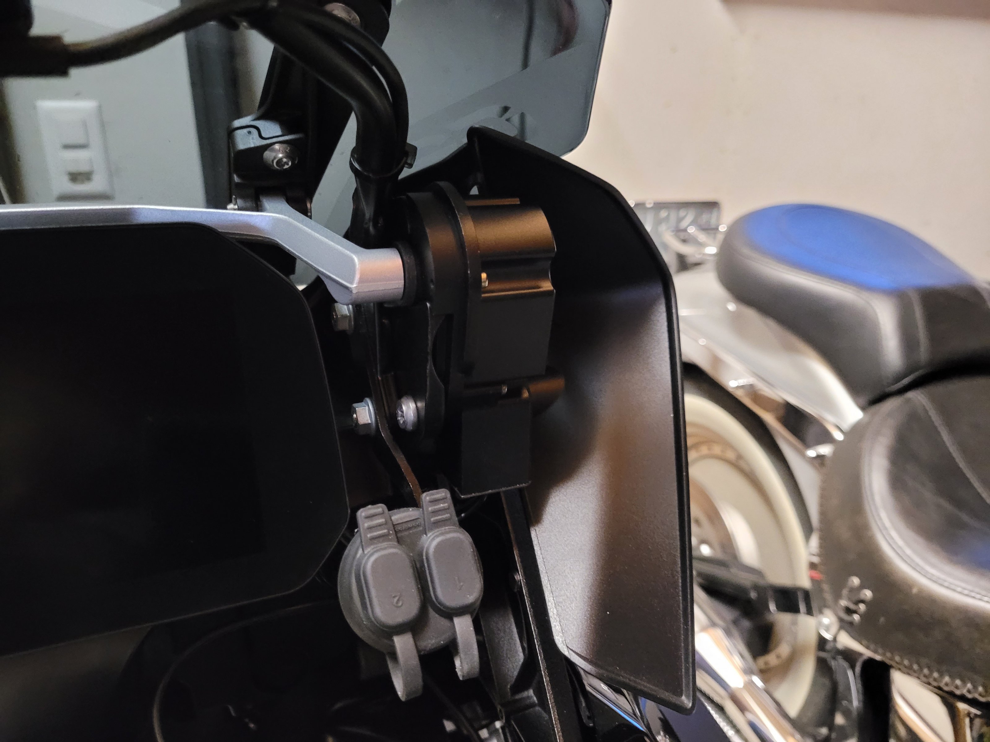

Meine Bestellung ist die Tage auch angekommen. Leider aber ohne den Schalter für die SOS Variate.
Soll ich nun nachgeliefert bekommen. Da ich aber den Rest gerne einbauen wollte, habe ich den Plastikschalter so modifiziert, dass ich ihn temporär, als Zwischenlösung bis der andere Schalter kommt, verwenden kann.
Ich habe die Ausnehmung für den Lenker tiefer geschliffen, so dass die Schaltereinheit weiter auf den Lenker geht.
Dann habe ich den gesamten Schalter mit schwarzen Heisskleber ausgegossen. So konnte ich die Schaltereinheit neben den SOS Schalter anbringen. Das ganze ist nur temporär, finktioniert aber sehr gut und ist so natürlich auch wasserdicht.
Da ich bereits eine USB-Buchse verbaut hatte, musste ich das Halteblech dafür verdreht einbauen und etwas biegen, damit die USB-Buchse nicht am TFT-Dislplay anstösst. Solange die Schaltereinheit aus Metall noch nicht da ist, kann ich gut damit leben.20210306_182228.jpg

Sieht gut aus, Venomous 👍. Problem ist halt, das der Schalter dann nicht direkt erreichbar ist. Vielleicht finden wir ja noch hier die perfekte Lösung.

Deine Lösung ist auch sehr gut. Bei mir bleibt es nur solange, bis ich die anderen Schalter bekommen habe.
Ich habe leider keinen 3D-Drucker, aber auf Deinem Foto sieht es so aus, als könnte man den Metallhalter für die Druckschalter kürzen und ein neues Loch bohren. Dann würden die Schalter nicht so weit abstehen.
