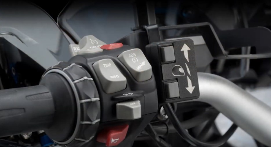

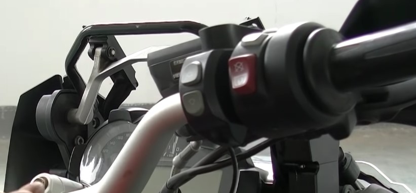

Ich hatte es ja vor einiger Zeit angekündigt und nachdem ich nun aus dem Spital zurück bin (3. OP infolge Darmkrebs), ist auch mein Bausatz aus China (bei Aliexpress bestellt) erfolgreich eingetroffen. Klar habe ich nicht nur den an sich sehr günstigen Frontscheiben-Bausatz bestellt, sondern gleich noch ein paar weitere Gimmicks zusätzlich, wenn schon, denn schon.
Da ich hier ein Video versprochen habe, wollte ich dieses heute aufnehmen und rein aus Neugierde habe ich erst bei Youtube die Suche angeworfen. Beim Bausatz selbst ist nichts dabei, also keine Beschreibung, nix, nada. Aber der Bausatz ist für jeden einigermassen handwerklich nicht ungeschickten Zeitgenossen rasch in seinem Umfang klar. Jedenfalls habe ich bei Youtube dann erstaunlicherweise ein Montagevideo gefunden, in welchem alles ganz ohne Worte und ohne Chinesisch-Kenntnisse auch ersichtlich ist. Ich will Euch das nicht vorenthalten, daher hier dieses Video:
Und dies ist der Bausatz: US $149.76 48% OFF|Für BMW R1200GS ADV LC R1250GS 2013 2019 Wasserdichte Elektrische Windschutzscheibe Windschutz Aufzug Fernbedienung Wechseln Modifizierte Teil|Abdeckungen & dekorative Formteile| - AliExpress
Qualitativ macht alles einen sehr hochwertigen Eindruck!
Clever gelöst ist die Stromversorgung: Der Schalter wird mittels den Superseal Steckern in die Zubehördose eingeschlauft, da muss also nichts gross verkabelt werden, sondern einfach Stecker an der Zubehördose abziehen und den Windshield-Schalter einschlaufen. Perfekt gemacht.

Auch von mir gute Besserung (Sowas braucht kein Mensch) Optisch schaut das Teil sehr gut aus. Auch wenn es an der 1250er mit der Befestigung des Schalters schwer werden könnte....Alles schon belegt :facepalm:

Ich finde es cool, dass du den Einbau gewagt hast. Erst hatte ich auch überlegt, aber wegen SOS und Neblern ist auf die Schnelle kein Platz mehr frei am Lenker.
