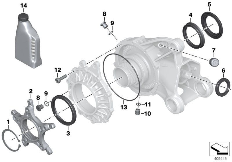

Hört sich nach dieser Dichtung (#3) an:
Das Diagram ist von einer 2016er, aber im Konzept hat sich das langer Zeit nicht geändert. Das sollte eigentlich nur eine kleinere Reparatur sein. Unsere 2013er R hatte das nach ca. einem Jahr, wurde auf Garantie behoben, ging sehr schnell und wäre auch sonst nicht sehr teuer gewesen.

Wenn ich mir das Bildchen anschaue müsste es aber der Wedi Nr.4 sein
Der sitzt genau vor dem Kunststoffabdeckring wo das Öl austritt
