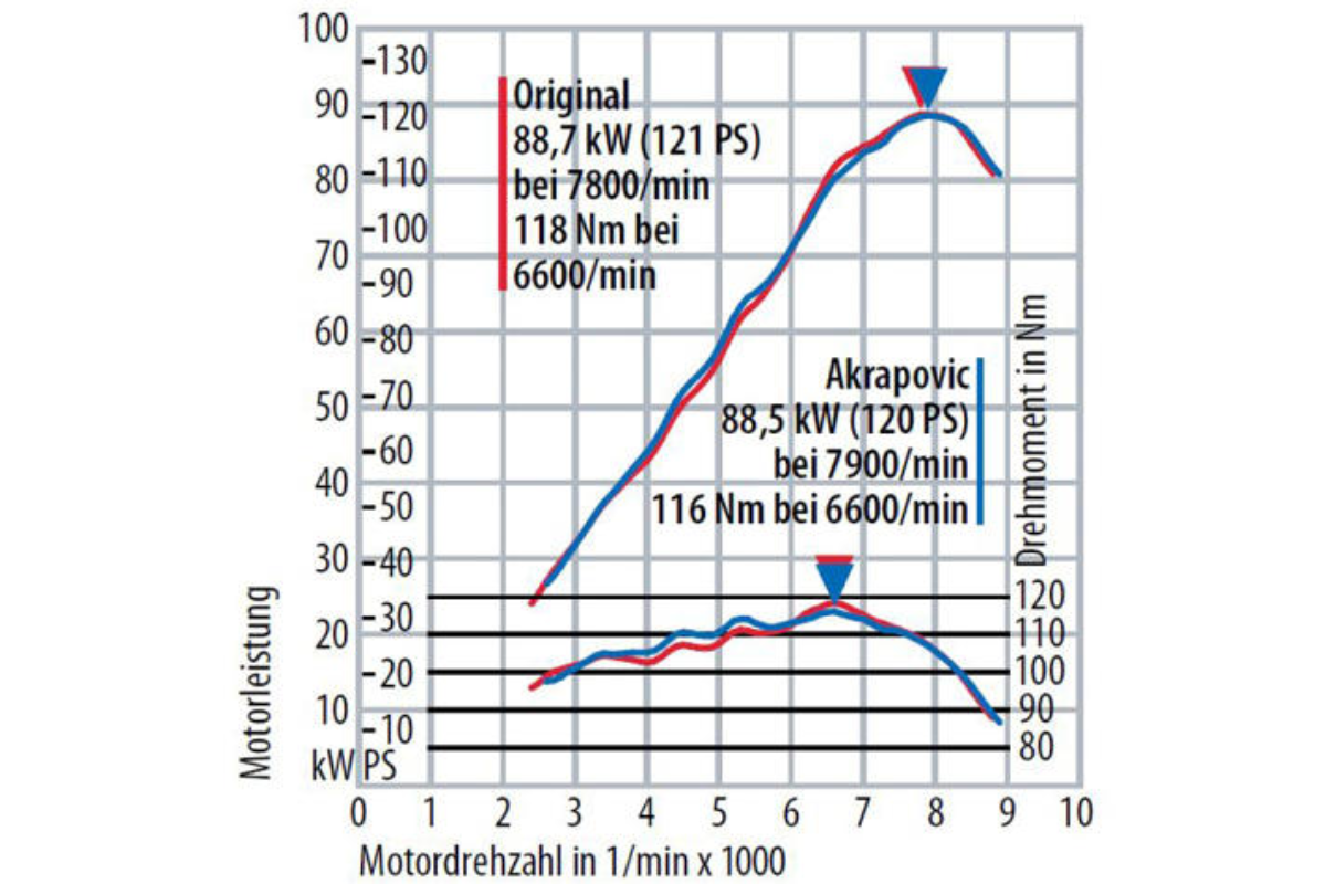

3% mehr an Leistung? Wir reden hier eher von 5 bis 10% weniger... selbst der Akra kostet gruselig viel Leistung

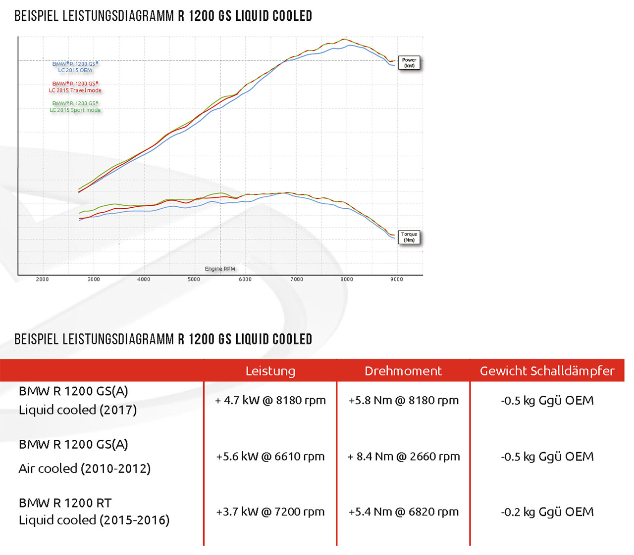

...genau - dafür gibt es ja den J&H.
Wunderbar dumpf und leise - solange man den bösen Geist in ihm nicht weckt :5bomb:

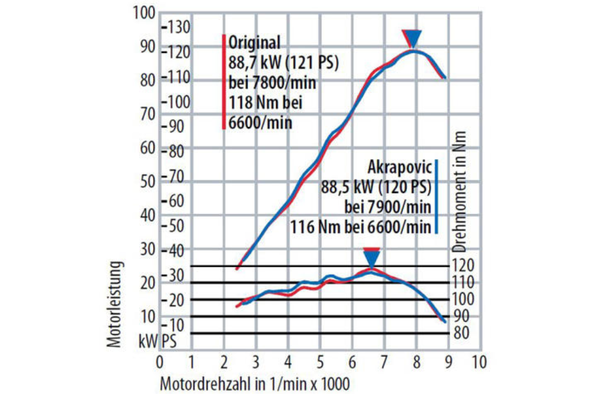

...nicht nach diesem Test:
nach dem Test hier aber schon... siehe unten aus einem anderen Thread...
Wenn man den Akra runterschmeißt und auf den Originaltopf zurückwechselt, dann bringt das auch schon bis zu 6PS.
Mir ist gerade ein Test von Auspuffanlagen der „Motorrad“ mit dem „BMW Spezial #1/2018“ in die Hände gefallen. Eigentlich ging es da um die Lautstärke Euro 3/4. Es wurde aber auch die Leistung gemessen. Alle Auspuffe (außer Orig Euro3) waren die Euro 4 Varianten.
Orig E4 mit 123 PS
Orig E3 mit 126 PS
BOS E4 mit 122 PS
Akra E4 mit 120 PS
Remus E4 mit 120 PS
Noch die Drehmomente:
Orig E4 mit 123 Nm bei 6600 rpm
Orig E3 mit 124 Nm bei 6400 rpm
BOS E4 mit 118 Nm bei 6700 rpm
Akra E4 mit 116 Nm bei 6700 rpm
Remus E4 mit 118 bei 6600 rpm
Eigentlich liegen alle Kurvenverläufe bei allen E4 fast gleich. Nur der E3 deutlich darüber über den kompletten Drehzahlbereich
Fazit für mich: der E3 Orig und hier die 13er mit der leichten Kurbelwelle rulez... [emoji12]

...und das ist jetzt - E4 zu E4 - gruselig viel Leistungsverlust?
Aber ja, der Originale Auspuff ist eigentlich der Beste, speziell wenn man beachtet das der Original E4 3dB ggü dem originalen E3 leiser ist und nichts extra kostet.
Also bleibt nur der persönliche Geschmack beim Sound als Kaufgrund - zumindest beim Akra.
