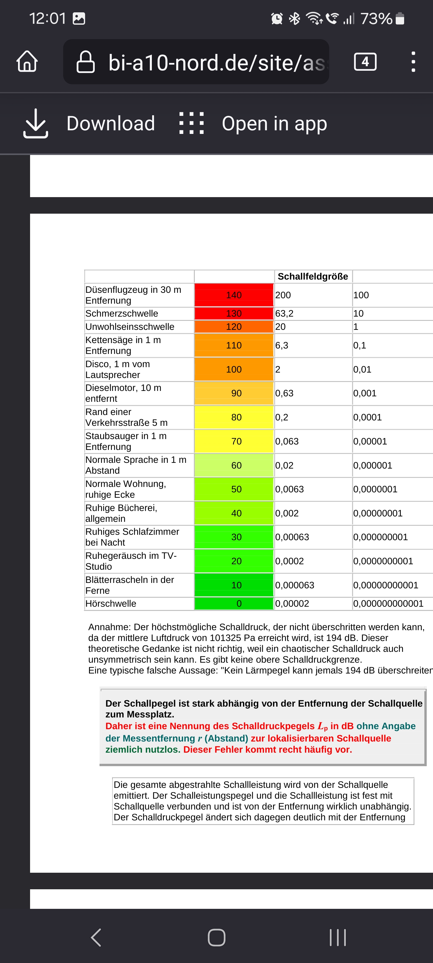

Wie man hier mit so wenig Ahnung so dermaßen einen raushauen kann :cool: , aber warum sollte es mit dem Wissen bei Wärmepumpen auch besser sein als bei Deinem sonstigen content.
Vor Gericht wegen Wärmepumpe: Geringe Erfolgsaussichten für Besitzer
Schreib doch einfach mal Deine Adresse und den genauen Typ Wärmepumpe, dann sage ich Dir, ob Dir schon in einer Woche ein Betriebsverbot ins Haus flattern kann. :)
Bei quasi ALLEN japanischen Invertern der Vergangenheit ist das der Fall (besonder schlimm bei Mitsubihi Heavy Industries mit 0% Bleiberecht, Mitsubishi Electric hat immerhin 3-5 % Chance auf Verbleib, bei Daikin, LG, Panasonic sieht es nicht besser aus.)
Darum haben ja deutsche Lutwärmepumpenhersteller MASSIV daran gearbeitet, deren Schallleistungspegel deutlich runter zu bekommen Richtung 50 dB(A) durch vergrößerte Verdampfer und reduzierte Ventilatordrehzahlen, während die Japaner langjährig durch die Bank bei rund 60 dB(A) lagen und damit die TA Lärm (nachts in Wohngebieten max. 35 dB(A) Schaldruck, das ist brutal leise!!)) bei nachbarschaftlicher Bebauung eben überhaupt nicht erfüllen können, dafür gibt es sogar Grundsatzurteile.
Ich habe ja den Vorteil, mir selbst aussuchen zu können, für welche Partei ich das Gutachten schreibe, ob für die Sieger- oder eben die Verliererpartei. :cool:
Förderung zu bekommen (war bei Luft-Luft-Pumpen mangels ermttelbarer Arbeitszahl auch zwischenzeitlich eingestellt) und die zulässige Lautstärke zu erfüllen sind übrigens 2 Paar Schuhe, Ahnungslose merken das aber erst hinterher, wenn es zu spät ist.:)
Also beider nächsten Empfehlung mal gepflegt an Dieter Nuhr Denken ..so wegen Ahnung.

Die Lärmbelastung durch den Ventilator ist nicht unerheblich, das stimmt.
Ich habe gegenüber eine Anlage fürs Kühlhaus an der Wand im sichtbereich meines Schlafzimmers. da kann ich nachts im Sommer das Fenster nicht aufmachen, habe extra für Geld ein Schallschutzfenster einbauen lassen.. nur wegen guter Nachbarschaft habe ich noch nicht nicht geklagt.
Die 35 DB (A ?) kann ich mal messen.
Der Tischverdampfer sei schon gut und teuer, aber mit wenig Ventilator kann es auch zu Luftkurzschlusströmung kommen , aber das weiß der Profi sicher schon, also uffbasse bei der Installation..
hab grad mal geschaut 1500.- plus 500? Einbau mit 45 DB ist schon mal nicht so schlecht: 700 Watt maximal und Arbeitszahl bei ca 4 ? Heizleistung max 2800 Watt hört sich gut an.. selbst wenn es dann 3,5 werden..

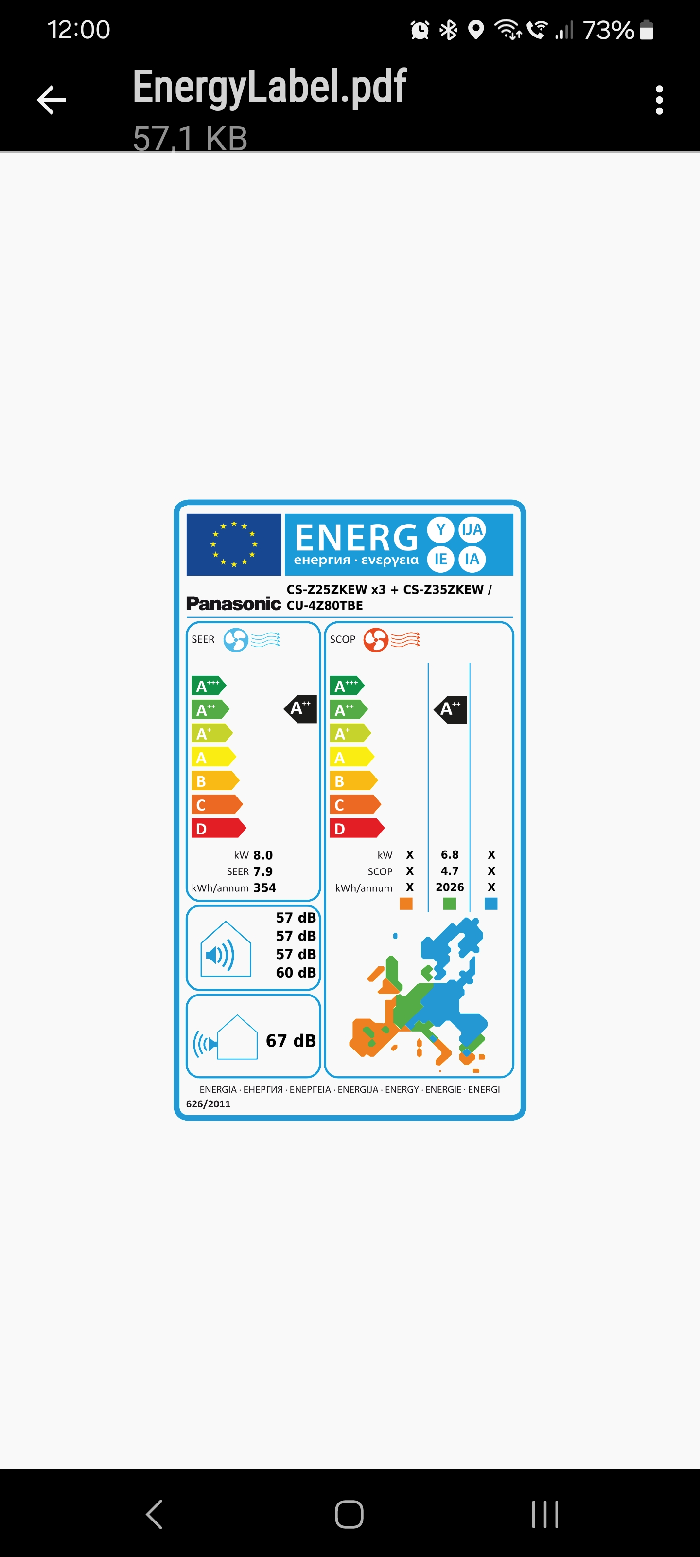

Da mir wieder per pn zugetragen wurde das hier ein normal von mir ignorierte User gegen mich hetzt und beleidigt (was er gerne tut und wogegen die Mods nichts unternehmen) möchte ich mit folgenden Fakten antworten.
Und danach wisst ihr was für ein Geistes Kind er ist:
Ich glaube nicht das die Wärmepumpe förderfähig wäre wenn Sie nicht alle Anforderungen erfüllen würde.
Und in den verlinkten Artikel geht es rechtlich um den Abstand zum Nachbargrundstück. Den muss man halt einhalten. Dann hat man auch keine Probleme. Ohne Worte......
