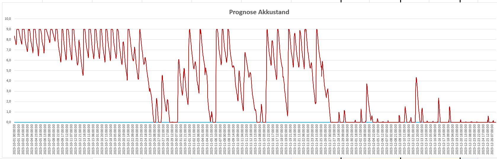

Ich habe seit Mai eine PV Anlage und nach den bisherigen Daten sollte die sich nach 15-16 Jahren amortisiert haben.
Da sind natürlich viele Unwägbarkeiten dabei: wie entwickelt sich der Strompreis? Hält die Anlage ohne defekte so lange durch? Halte ich so lange durch?
Das es seit Oktober nicht mehr für den Haushaltsstrom reicht wundert mich.
Ich hatte mir zwar einen Hybrid Wechselrichter einbauen lassen, aber noch ohne Akku.
Wenn ich jetzt mal anhand der aufgezeichnete Daten schaue wie das mit Akku gelaufen wäre, wäre ich bis Ende November (fast) Autark gewesen.
Jetzt im Dezember hilft der Akku aber auch fast nichts mehr.
2023-12-26 13_00_05-akku-simulation.xlsm - Excel (Fehler bei Produktaktivierung).jpg
Aber selbst so würde isch ein Akku bei mir erst nach >15 Jahren rechnen.
Und das würde er wohl nicht aushalten.
Und wenn man sich eine Wärmepumpe dazu denkt sieht das nochmal schlechter aus da dann für den Akku kaum noch was übrig bleibt.
