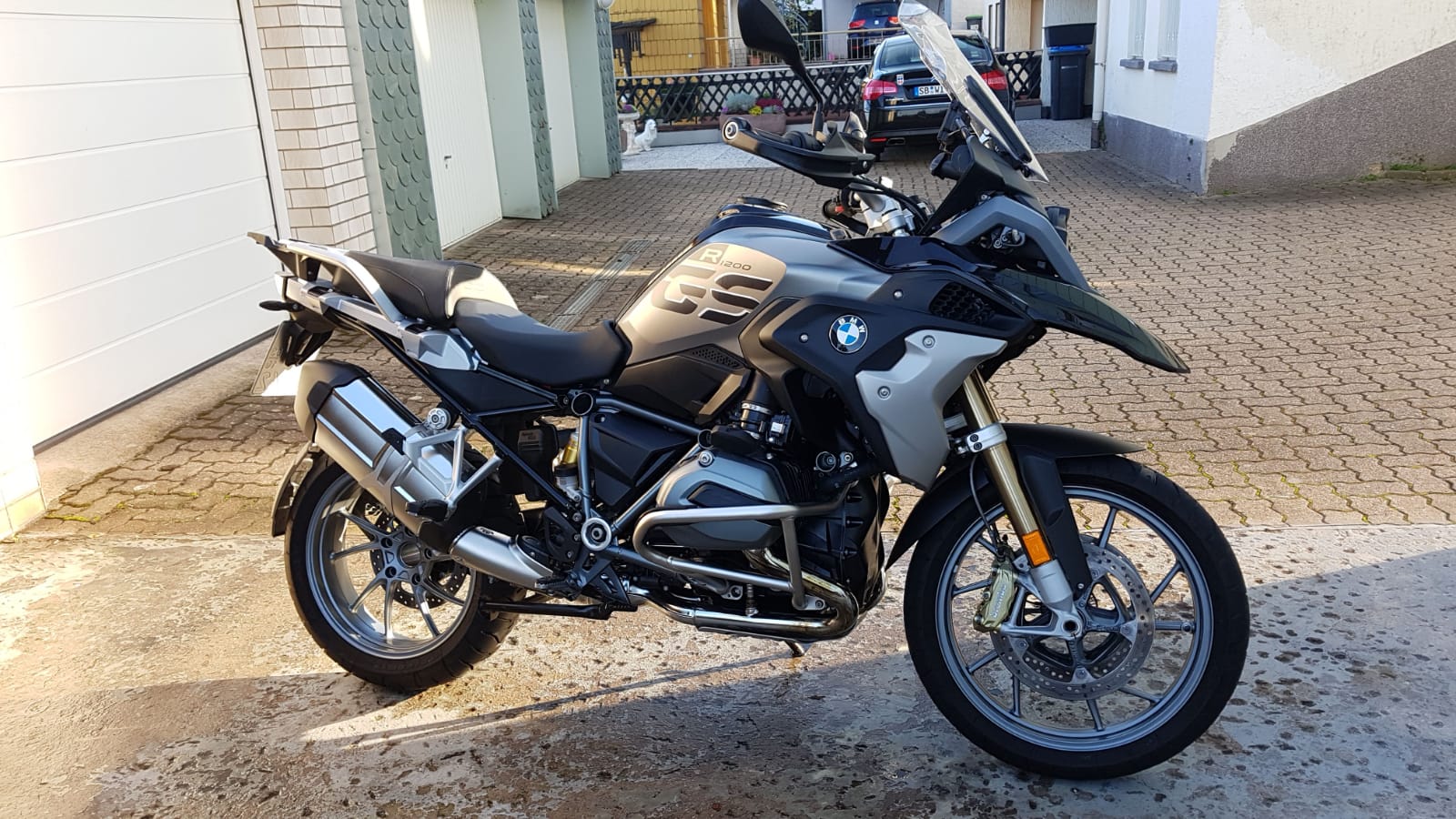

Hi,
habe seit Juni 2018 die "Exclusive" mit den Original Sturzbügeln. Sieht so aus:
Bin bis jetzt 7.000 km damit gefahren. Umgefallen bin ich bisher nicht und habs auch nicht vor, hab aber irgendwie ein sichereres Gefühl mit den Bügeln...
Gruss
Tom
