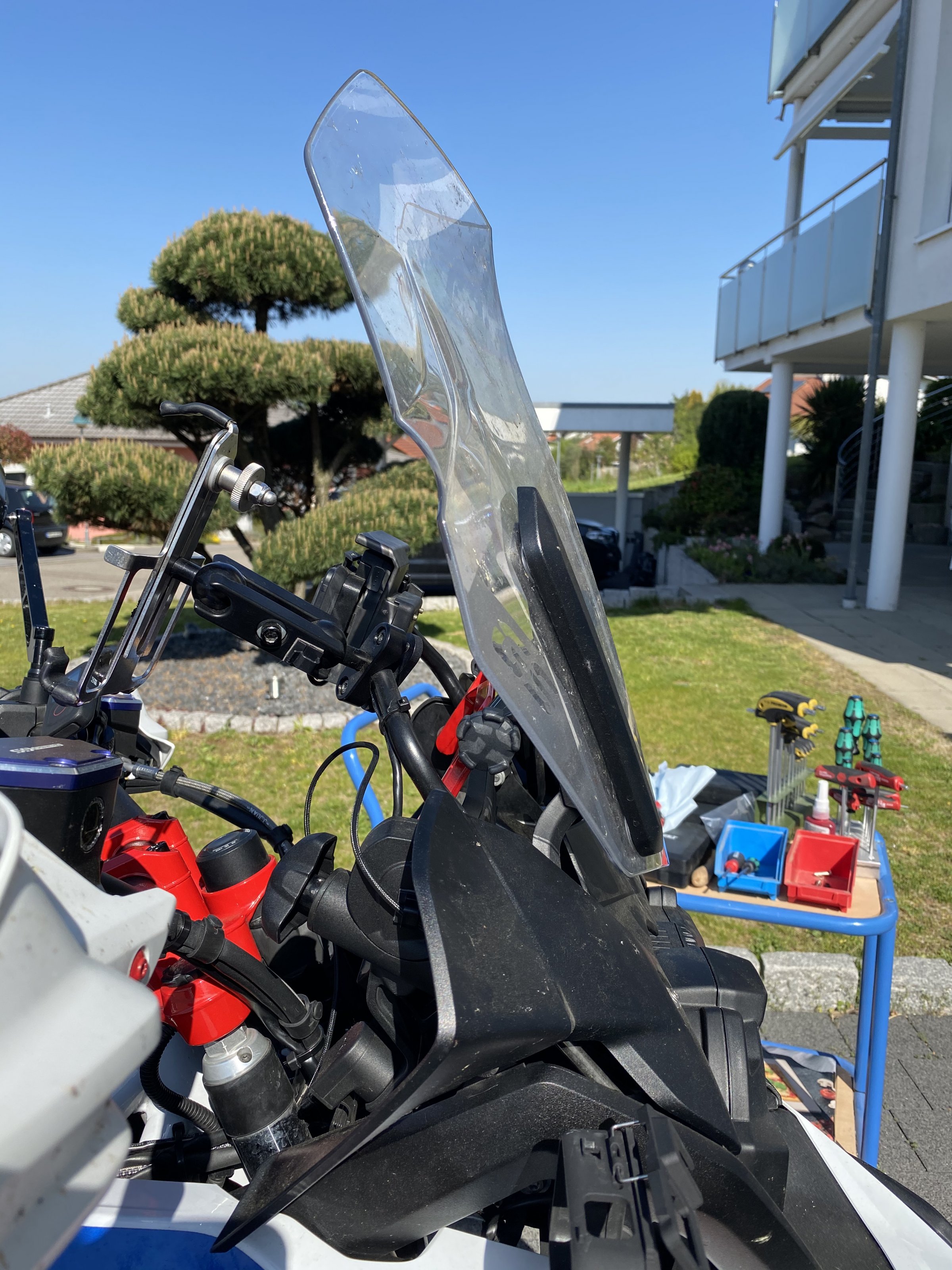

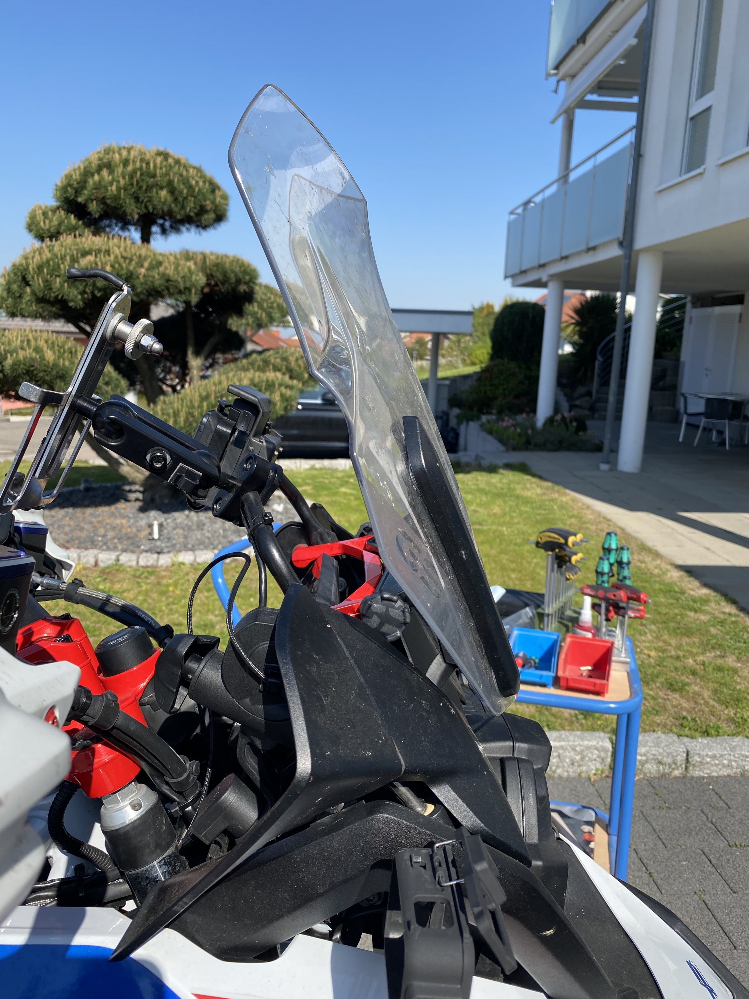

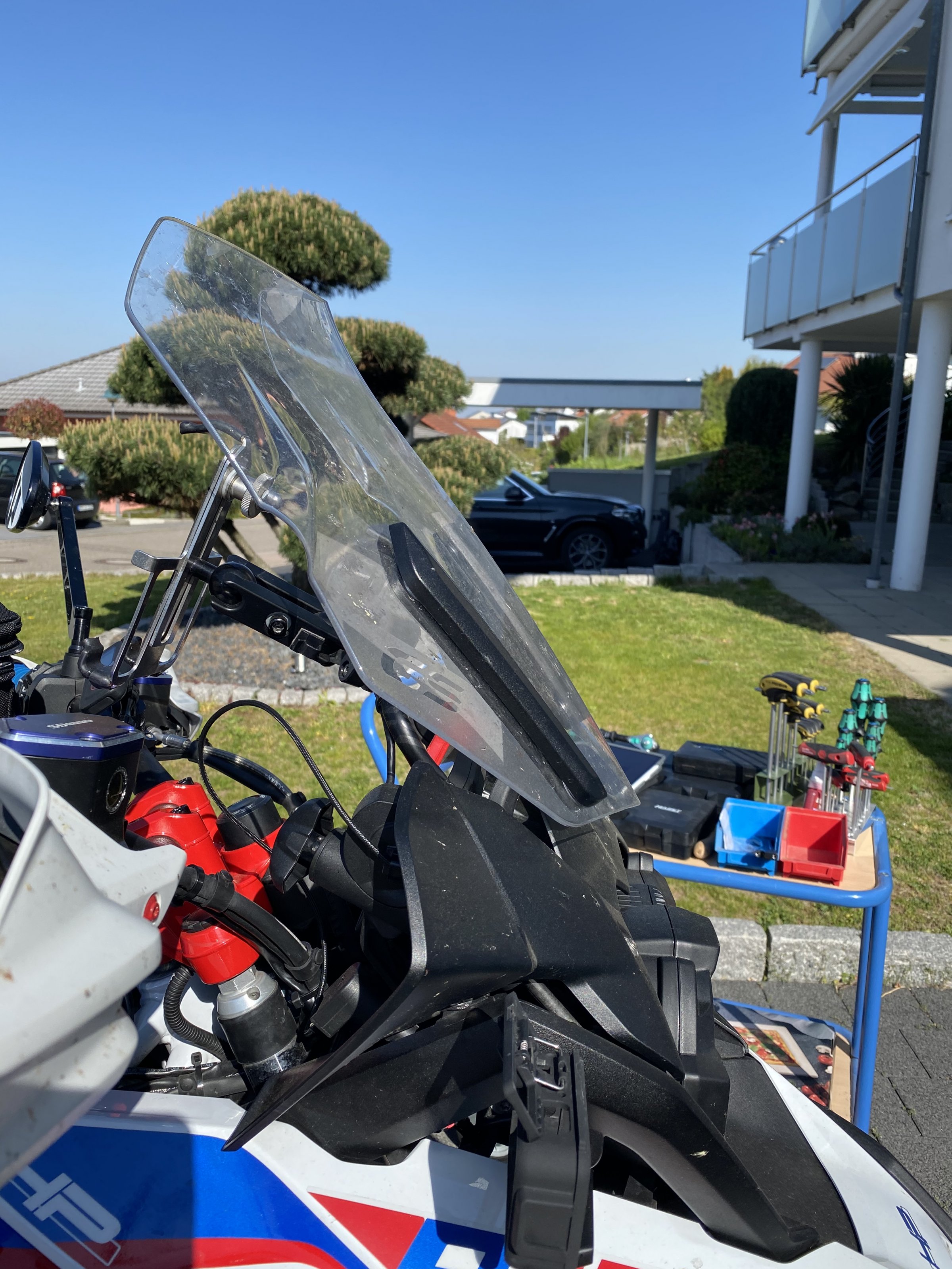

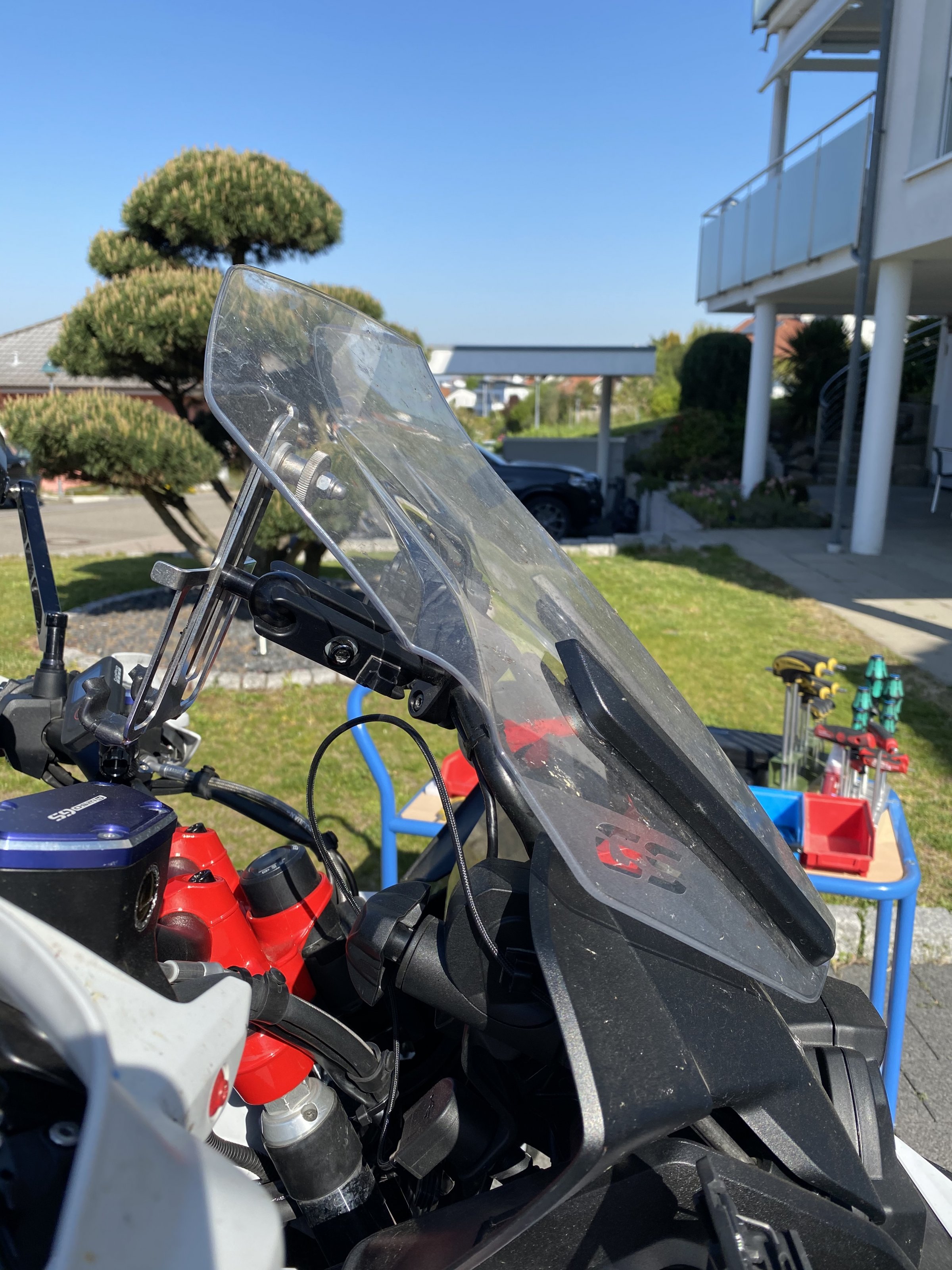

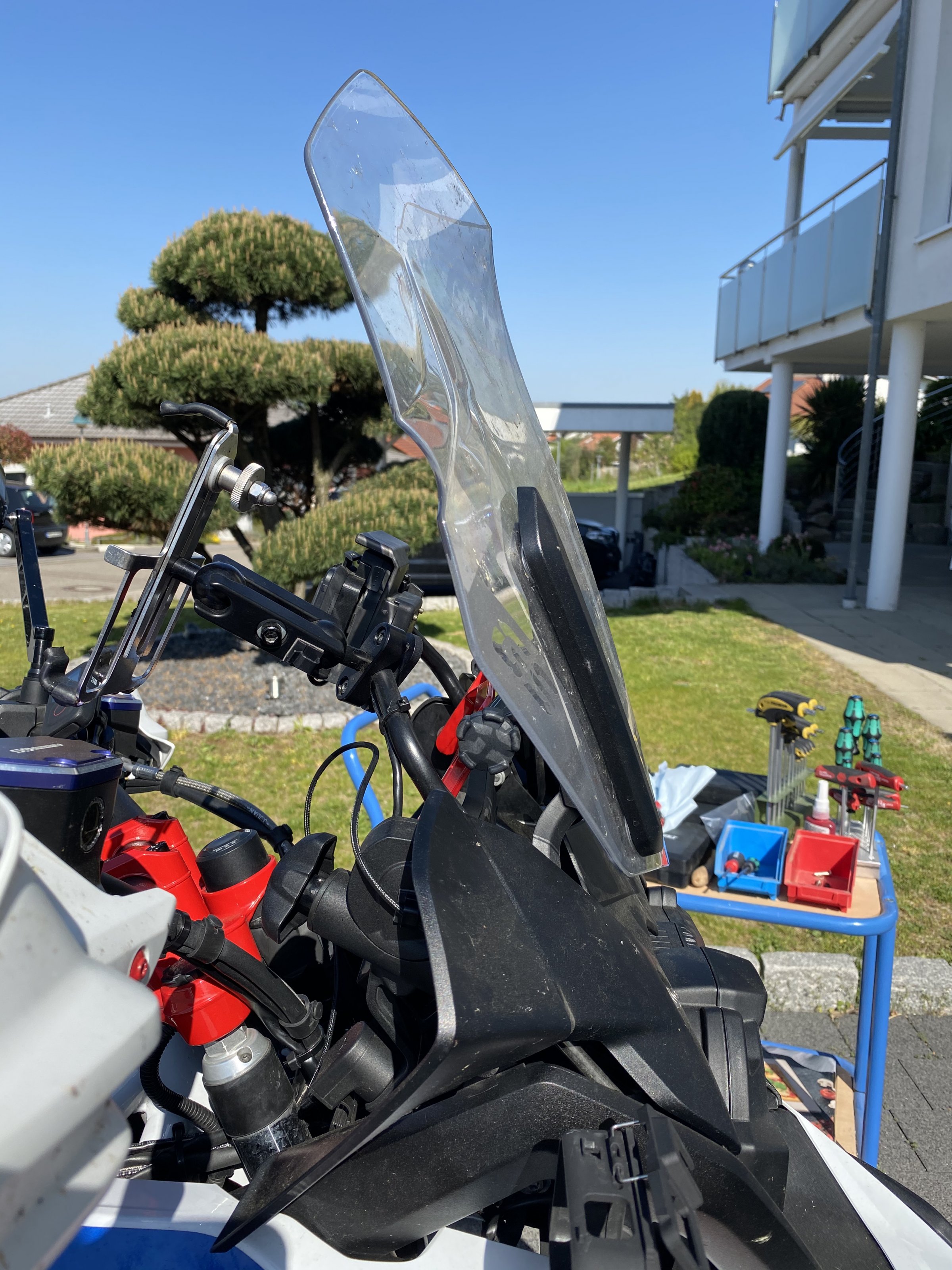

Hallo
Ich habe ihn heute Morgen montiert.
Fahre eine 1250 HP Baujahr 2019, einteilige Rallye Sitzbank , 186cm mess ich mich in der Länge,...
Mit Helm BMW EVO 7 , 2 Jahre alt, erstes Visier.
In der unteren Stellung klappt das Visier nun bei 120 ... zu, in der oberen bei ca. 135 km/h.
Bin nun zufrieden 😁.
Bilder jeweils vor und nach Einbau, untere Stellung und obere Stellung .
Die Oberen 2 Bilder müssten nach Einbau des Scheibenverstellers sein.
Es ist die Originalscheibe verbaut.
Gruß Joe

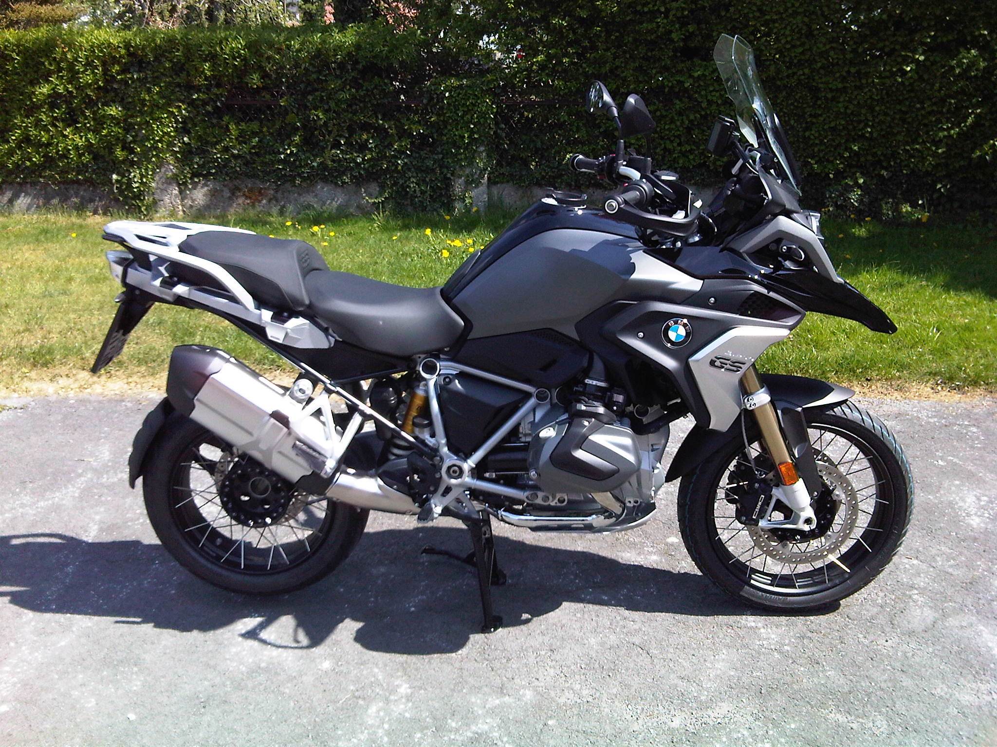

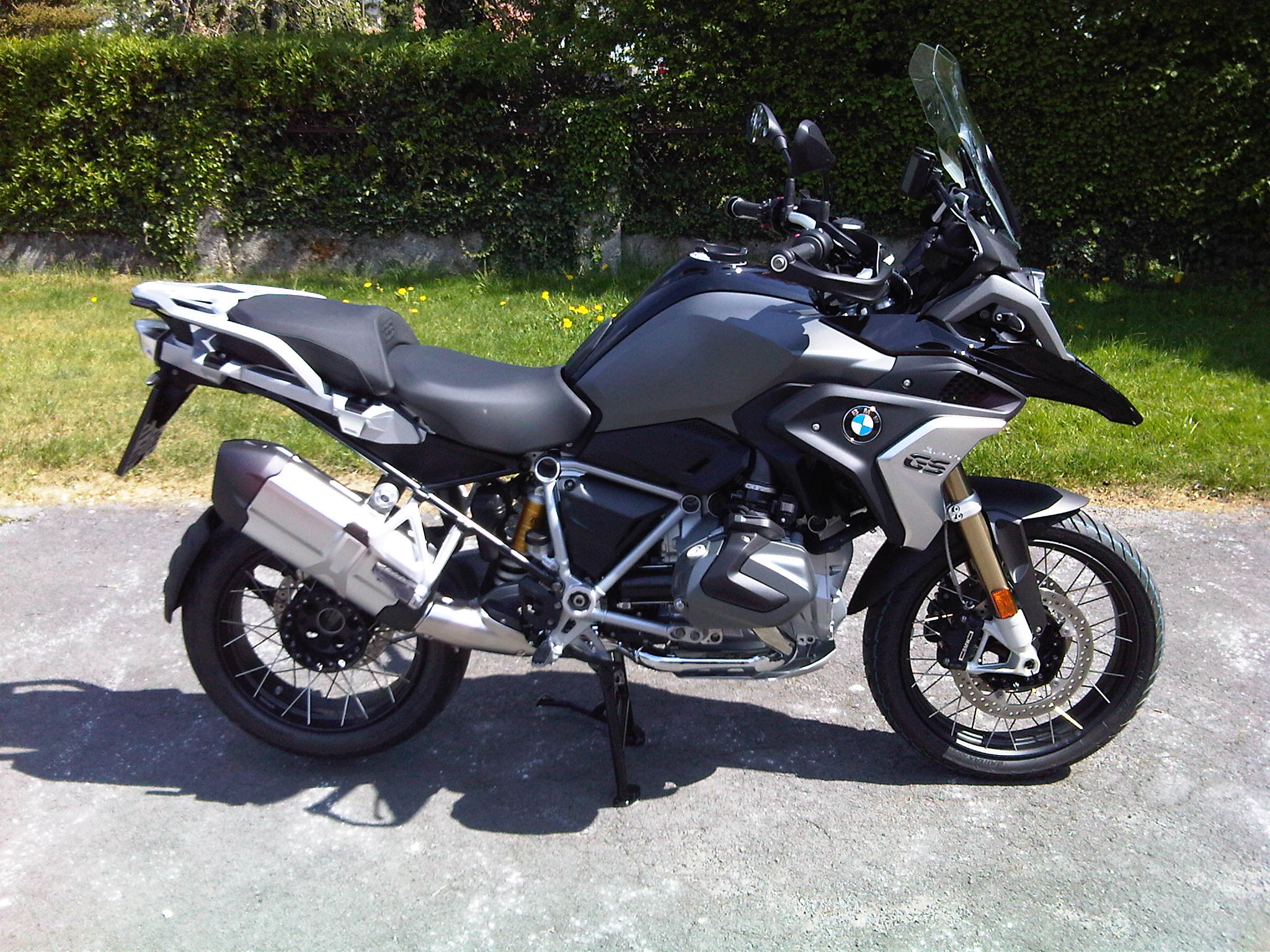

Serienscheibe in höchster Stellung. Sean 2.0 in waagerechter Position. Ich hatte zuvor auf der LC die Adv.-Scheibe ohne Sean 2.0. Die war mir etwas zu hoch. So passt es jetzt für mich.

Waagerecht zum Boden gesehen. Die Scheibenverstellung brauche ich in dieser für mich passenden Position nicht mehr, die ist für mich also nicht relevant. Unter jede Rändelschraube habe ich einen V2A Federring gelegt. Damit verstellen sich die Schrauben kaum noch. So passt es für mich.

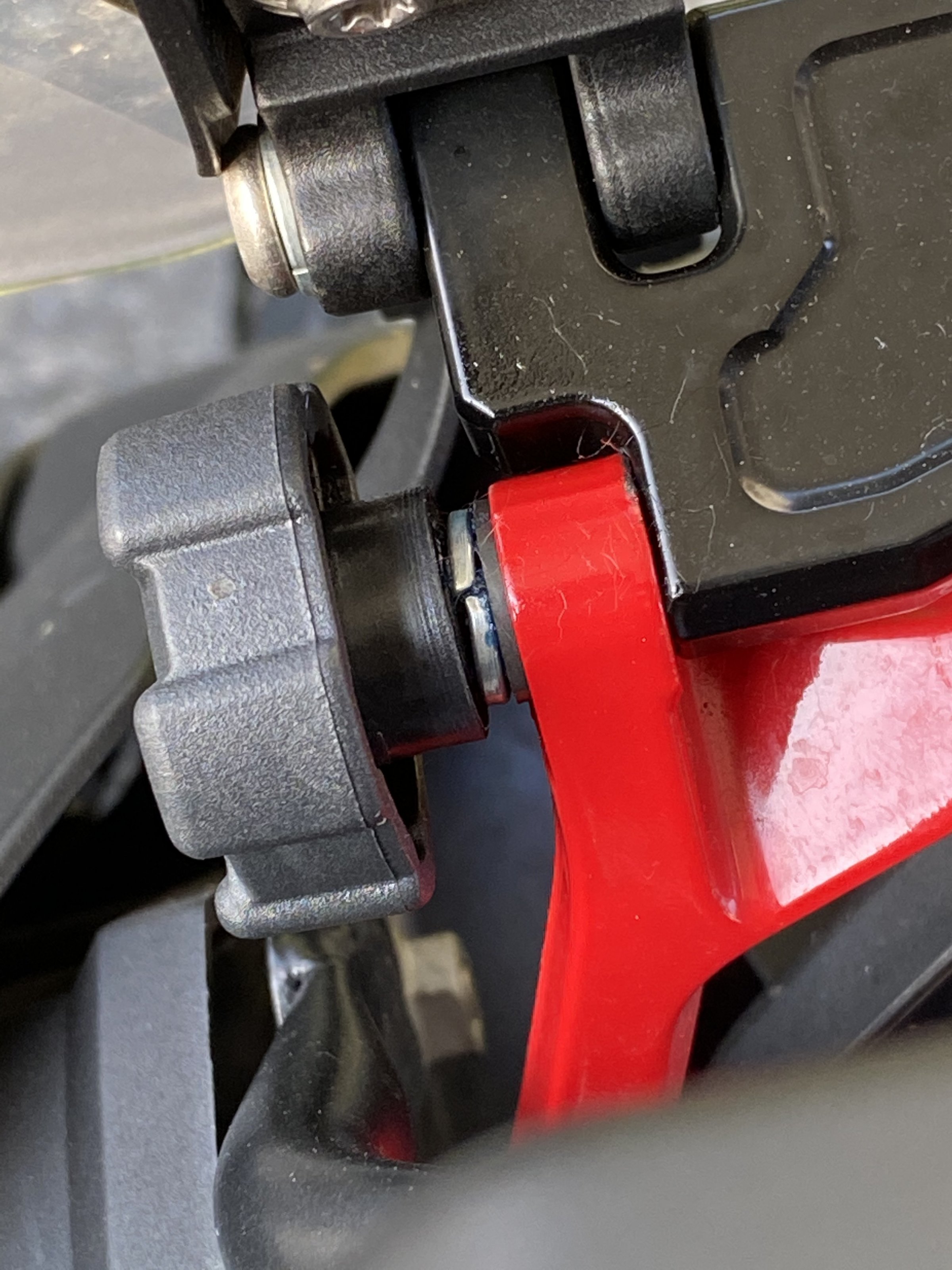

Moin Jürgen,
besser auf meinem oberen Bild zu sehen. Die Rändelschrauben fixieren den Scheibenversteller in einer Position. Dass diese sich gerne lösen, lassen wir mal außen vor. Die oberen Schrauben mit Torx-Kopf werden sollen nur so fest angezogen werden, dass dort weiterhin Drehungen möglich bleiben.

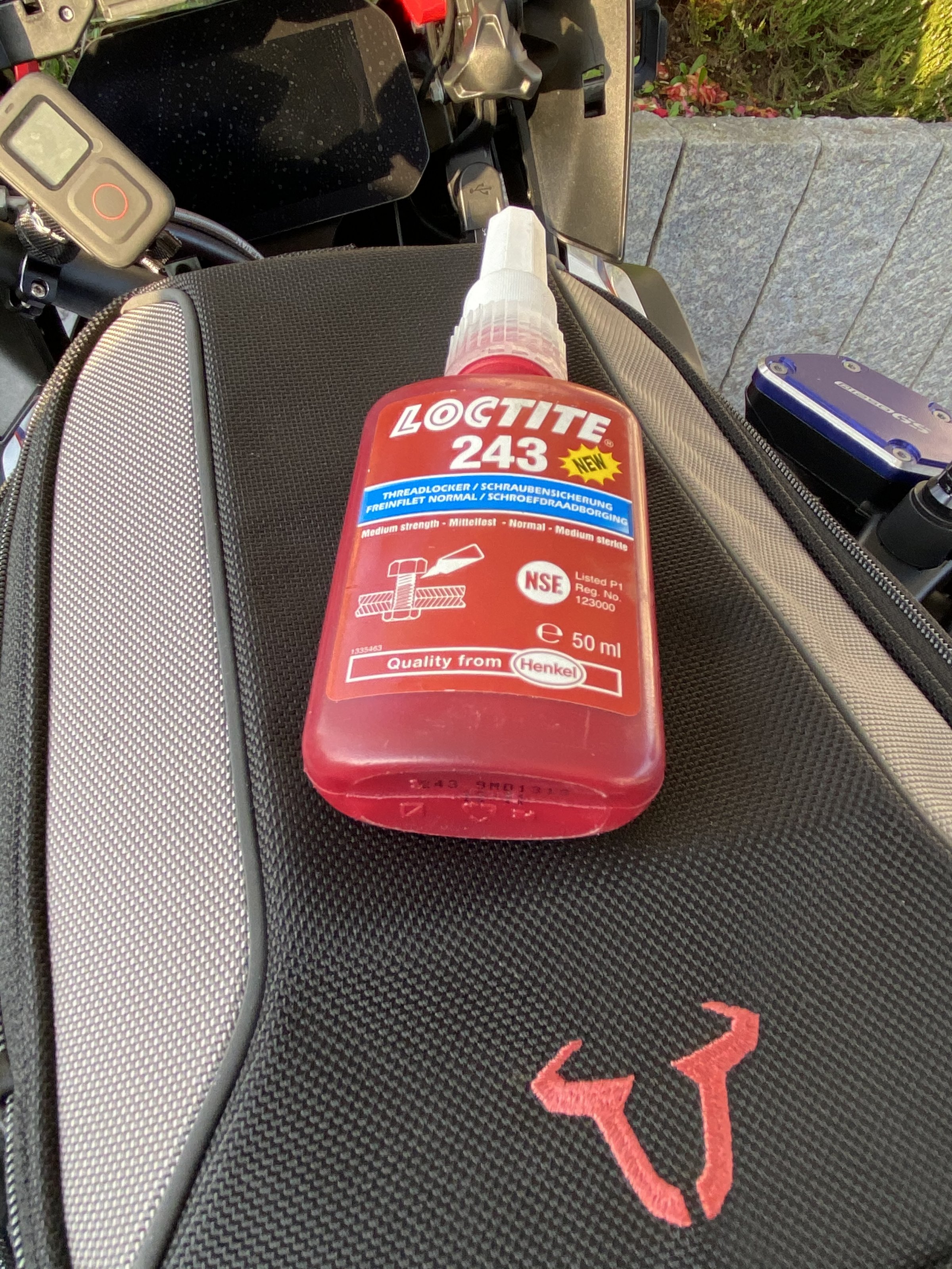

Hallo
Bisher... mehrere 100km habe ich schon mit dem Scheibenversteller hinter mir, noch keine Lockerung der Schrauben.
Ich habe unter jedem Schraubenkopf ein Federring montiert, zusätzlich habe ich das Gewinde und auch die „ Kunststoffmutter“ mit Loctite ((Schraubensicherung) gesichert.
Bin aber noch kein grobes Gelände gefahren...
Gruß Joe
dann ist es auch kein Wunder, dass diese sich nicht mehr - von alleine - lösen. Steht leider nicht so in der Anleitung und auch per E-Mail, übrigens sehr netter Kontakt, ist davon nicht die Rede.
Sehe ich das richtig, dass bei dir der Throne-Versteller nach vorne geneigt ist? Ich habe alle möglichen Voreinstellungen getestet.
Aufgefallen ist mir, wie bereits erwähnt, dass mit dem Throne-Versteller die Original-Scheibenverstellung über das große Rändelrad auf der rechten Seite nicht mehr komplett nutzbar ist. Vielleicht kann dies der eine oder andere prüfen!?
