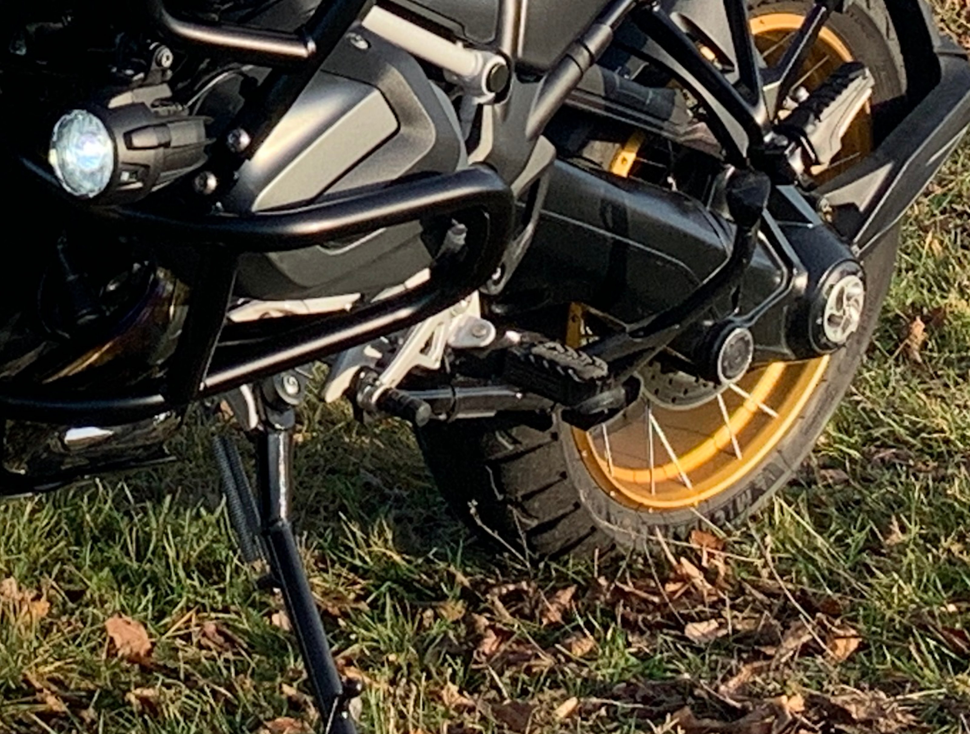

Ich hatte an der 1200 GSA LC diese Variation gewählt und das hat 4 Jahre top funktioniert.
Fussrastengummi (46717696748) 2 Stück
Gegenhalter Fussrastengummi (46717696948) 2 Stück
Buchse DI=5,3MM (46718525854) 4 Stück
Sechskantmutter M5-8-ZNNIV SI (07129905752) 4 Stück
Der ganze Spaß kostete rund 60 EURO
Für die neue 1250 GSA habe ich mir die HP Fußrasten in Schwarz angebaut und eine Stufe tiefer gesetzt (Bin 186 cm), habe weder Schalthebel noch Bremshebel verstellt und alles funzt wunderbar :o
Habe mal noch ein Bild rangehängt

das würde mir schon reichen , wo hast du die Gummis und Gegenhalter gekauft und !
passen die auf die Originalen Endurorasten ?
Hallo Michael,
gekauft beim Freundlichen.
Und ja habe sie auf die Enduro Fußrasten gebaut.

Nee, einfach mit den Nummern zum Freundlichen und die Mengen bestellen. Die Gummis sind für re/li identisch.
