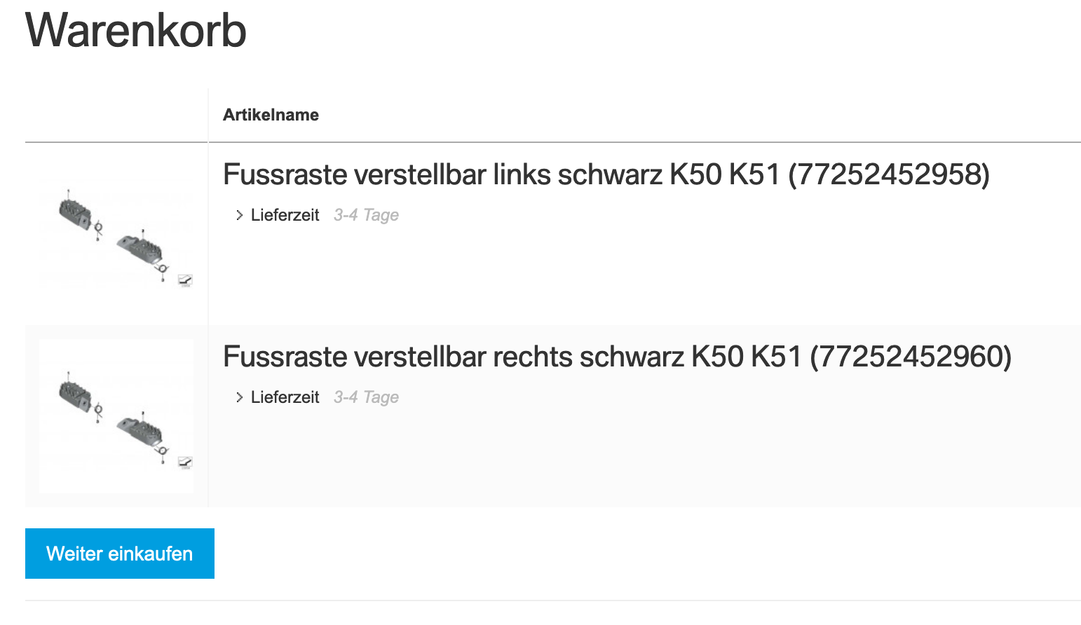

Ich habe gerade die Lieferung der BMW-Rasten bekommen. Die Federn sind die gleichen wie bei der HP, braucht man also eigentlich nicht mitzubestellen.
Die Auflagefläche ist sogar etwas kleiner als die HP-Fußrasten, welche länger sind.
Ich bin mal gespannt, ob es das mehr an Komfort bietet, zumindest die Höhenverstellung könnte noch was bringen.

Hinweis in eigener Sache: Bei der Bestellung der Fußrasten noch 2 x
Drehfeder (46718526107) mitbestellen.
Ist bei der HP nicht erforderlich, da die Federn 1:1 die gleichen sind, die schon an der Maschine verbaut sind.
Habe die Rasten in der vergangenen Woche montiert. Lohnt sich schon. Auf den Adventure-Rasten hatte der Stiefel schon einen extrem festen Stand. Das ist jetzt (beim Schalten) angenehmer. AUch die Möglichkeit, die Rasten an die Vorlieben des Fahrers anzupassen sind gut gelungen.
