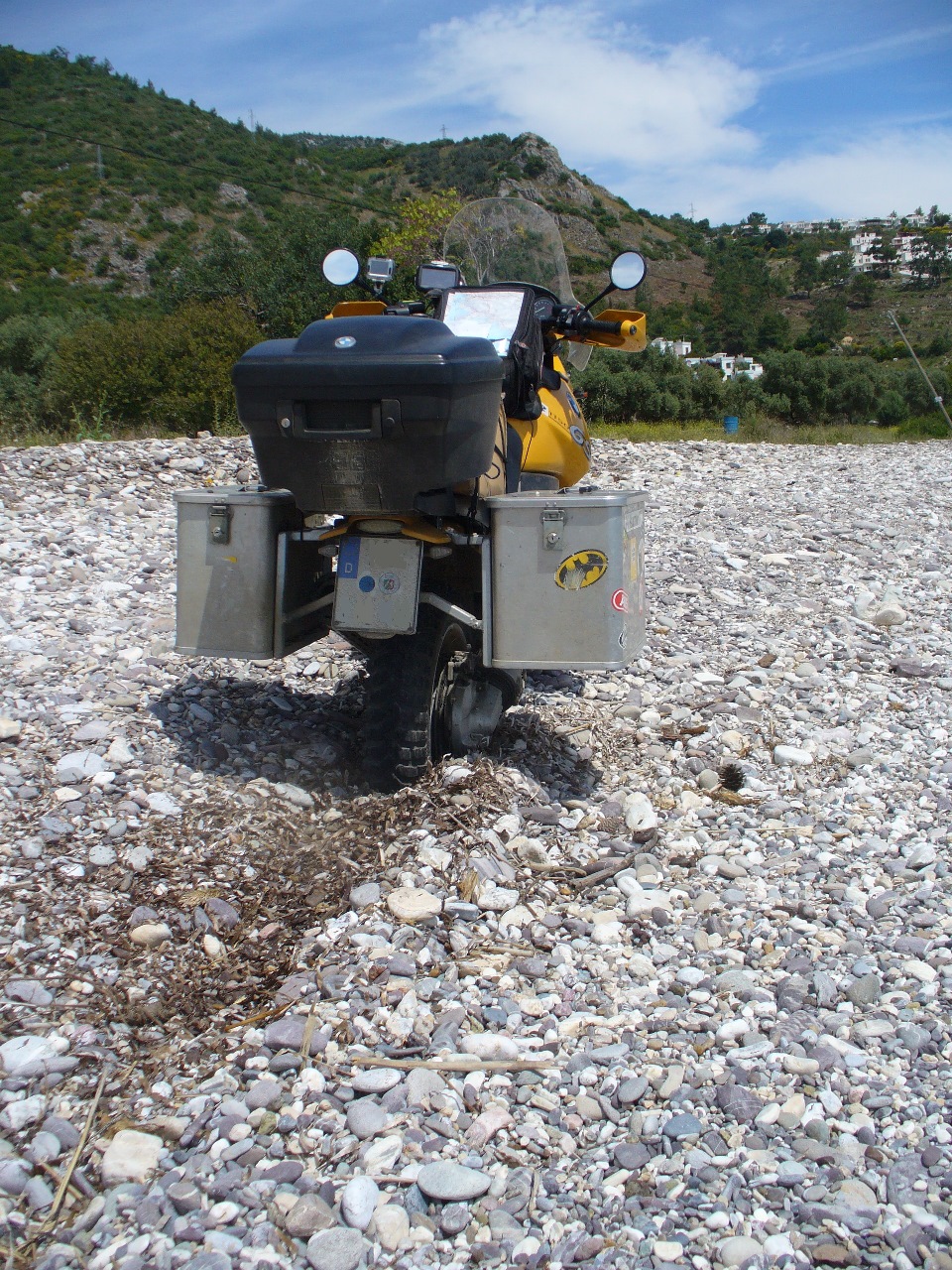

Auf losem Untergrund bzw. Schotter fühlt er sich sehr gut an, spurstabil und gute Traktion auch bei Matsch. Am Kiesstrand wollte ichs dann auch wissen und hab die Dicke gleich mal festgefahren. Da kann der Reifen allerdings nigs dafür, das ist mehr dem Systemgewicht geschuldet.

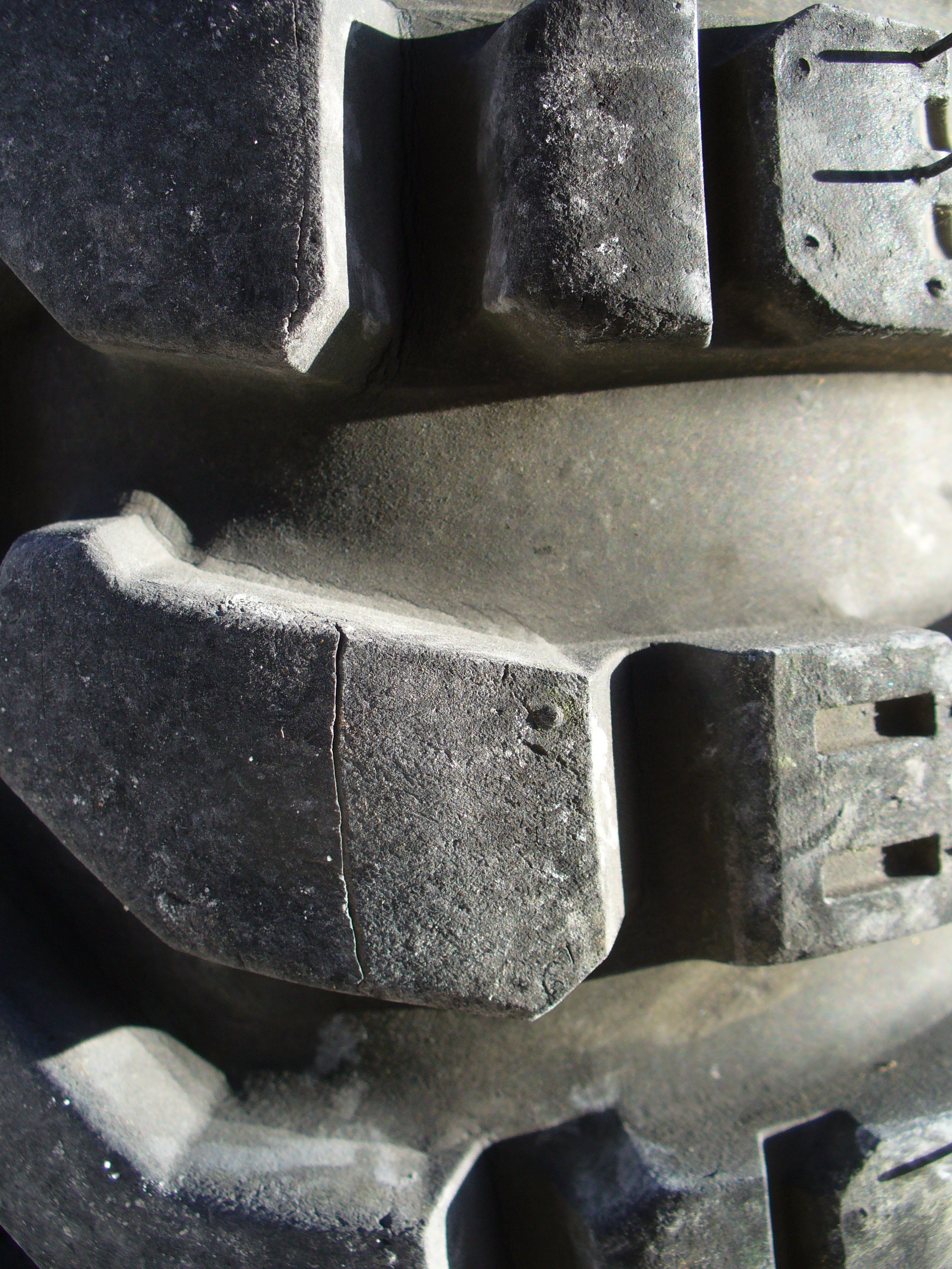

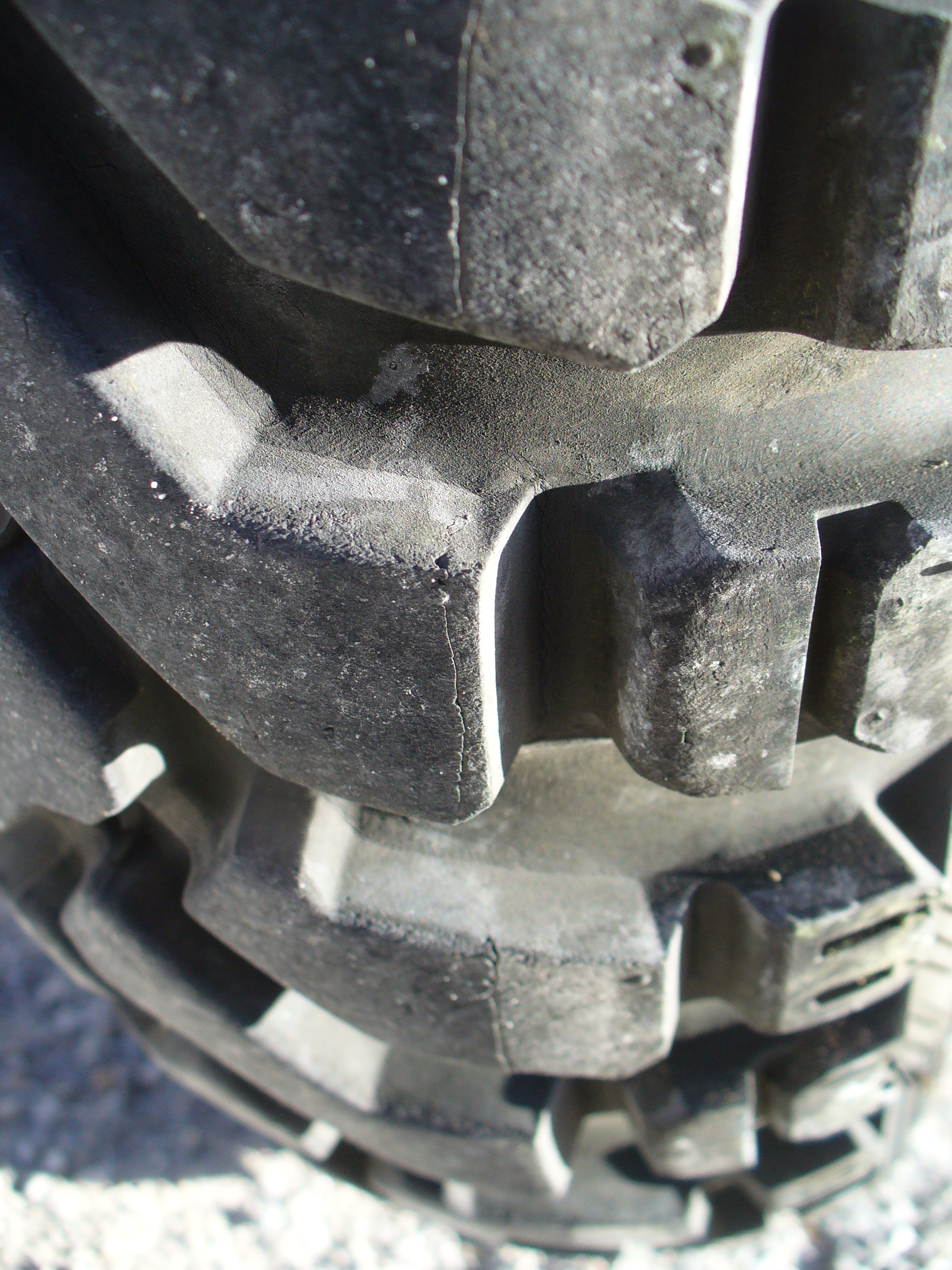

Nach ca. 3.000 km Laufleistung fallen mir am Hinterrad, links und rechts des mittleren Drittels, Längsrisse am gesamten Umfang auf, jeweils an der gleichen Stelle der Stollen. Ich vermute, dass diese Risse die Grenze der Gummimischungen beschreiben. Anfänglich macht mich das etwas nervös, da die Risse aber nicht tiefer werden und auch keinerlei Ablösungen hervorrufen, lasse ich es auf sich beruhen.

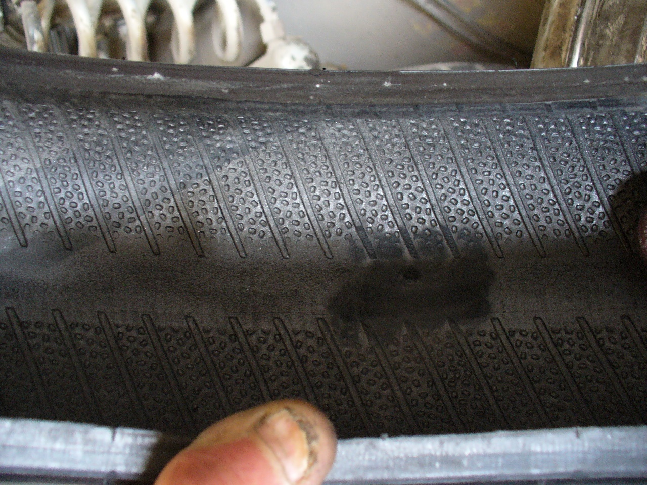

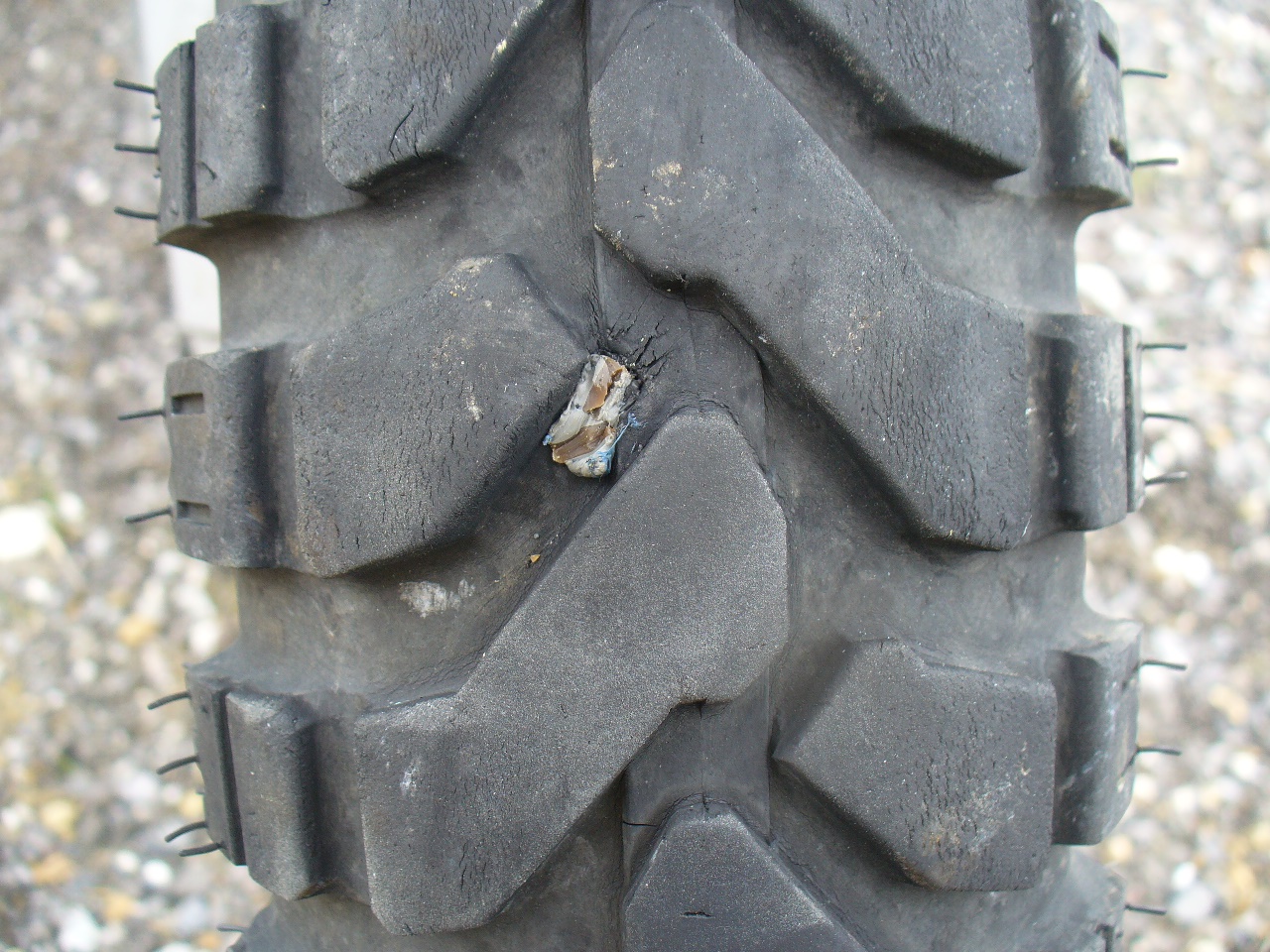

Nach ca. 4.000 km hab ich mir in Kappadokien vorne irgendetwas in den Reifen gefahren. Das Loch konnte ich mit dem BMW-Flickzeug ohne Probleme flicken, obwohl das Vulkanisiermittel schon nicht mehr flüssig, sondern nur noch in Fäden aus der Tube zu „ziehen“ war. Als ich zwei Tage später den Reifen habe runterziehen und von innen flicken lassen, hab ich die Ursache für das Loch nicht finden können. Ob der Dakar das abgehalten hätte?

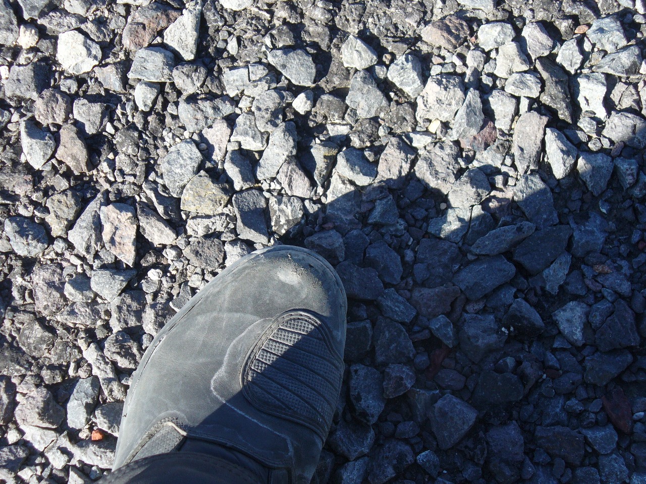

Die restliche Strecke der ca. 7.000 km in der Türkei lief der Reifen unauffällig. Allerdings ist der Straßenbelag teilweise so grob, dass keine genaue Spur zu fahren ist. Ich habe den Eindruck, dass bei extrem grobem Asphalt (Korngröße bis zu ca. 40mm und scharfkantig!!) der Stollenreifen zu noch schwammigerem Fahrgefühl führt als ein „glatter“ Straßenreifen.

Nach nunmehr ca. 10.000 km ist das Profil etwas über 50% runter (vorne und hinten in etwa gleich). Wie viele km da noch gehen, kann ich nicht genau sagen, aber insgesamt 15.000 kann ich mir vorstellen. Die Risse an den Stollen sind übrigens immer noch da, sie scheinen mit dem Verschleiß weiter zu wandern, stören aber nicht weiter.
