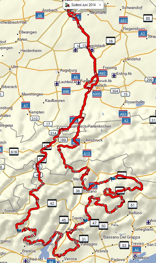

Hi Leute,
ich hab da mal ne Frage. Habe den Navigator V und ne Tour in Motoplaner.de erstellt.
Hier meine Tour:
MotoPlaner - Motorrad Touren Planung leicht gemacht
Hab das ganze dann als Route & Track .gpx umgewandelt und auf den Nav5 gespielt.
Im Prinzip sieht es ganz gut aus, bin mir jedoch nicht sicher ob die Tour wirklich genau so abgefahren wird.
Was muss ich denn genau am Nav5 einstellen das da nix schief geht.
Wär prima wenn ihr mir ein paar Tips geben könntet.

Genau so war's bei uns auch :-) Hab's mit Bascamp hingerückt und das abfahren der Route war bis auf ein paar komische Abkürzungen (nicht der Rede wert) einfach super.
Hab die Route auf 4 Tage aufgeteilt und alles hat prima funktioniert.
