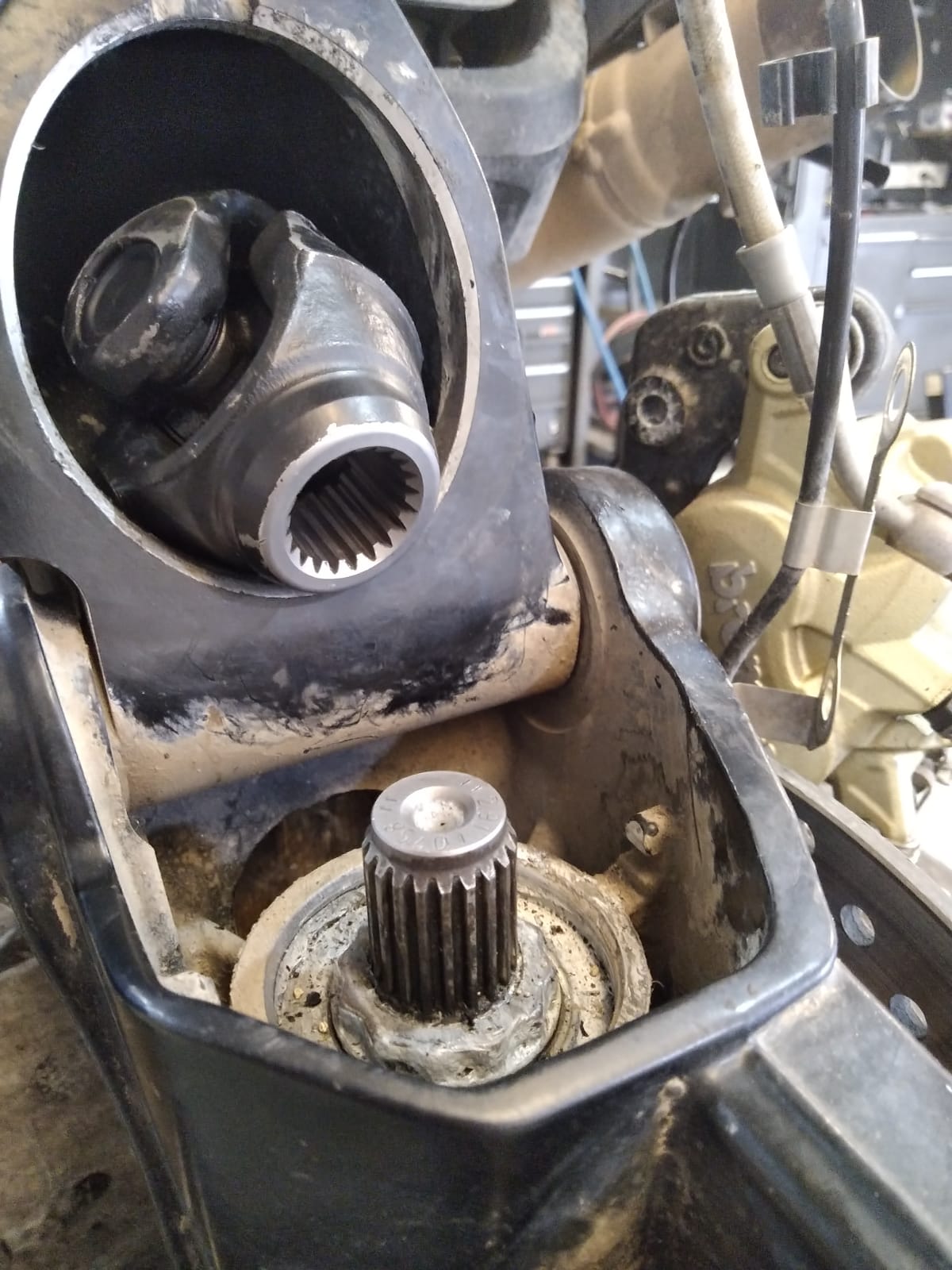

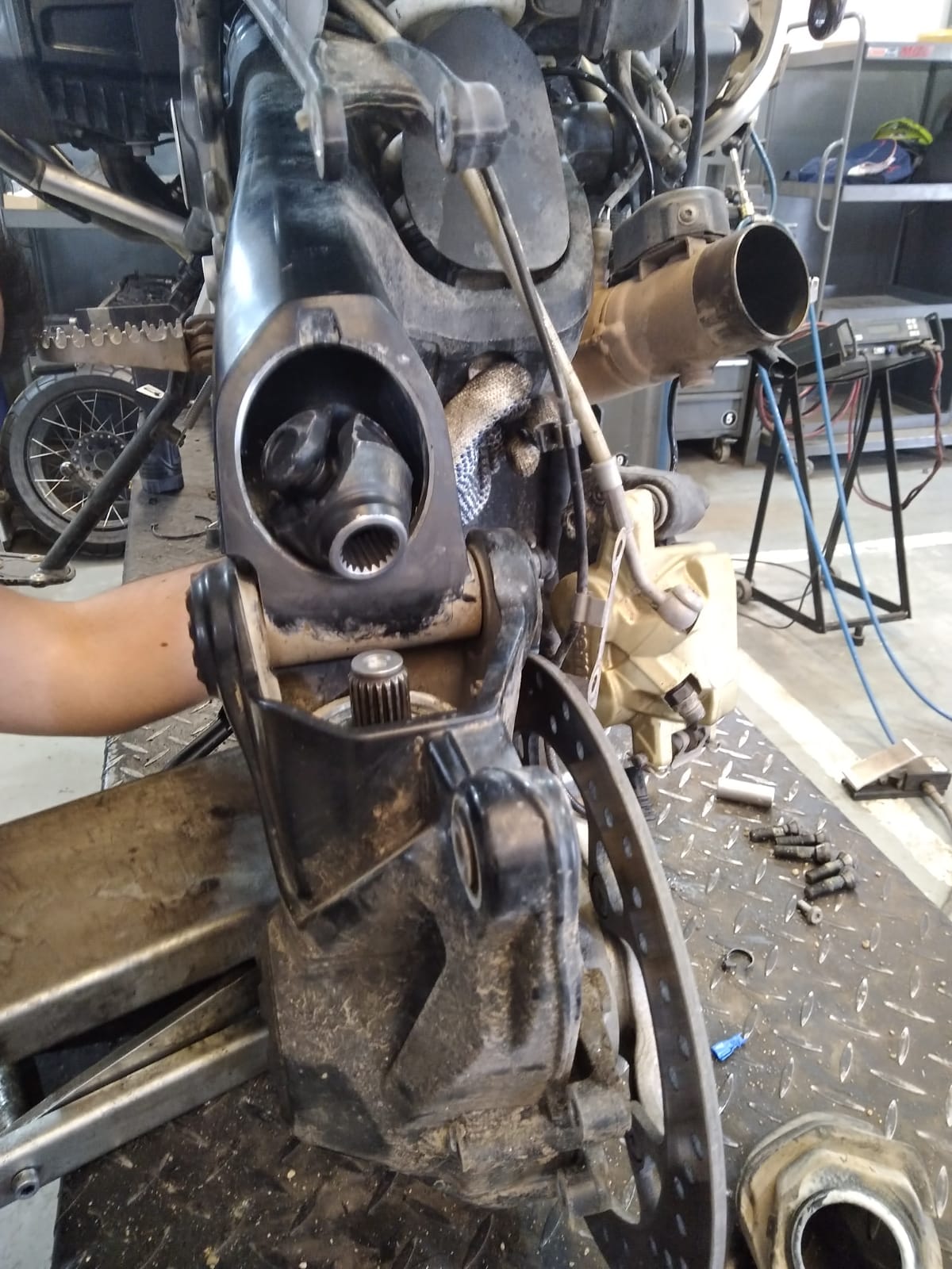

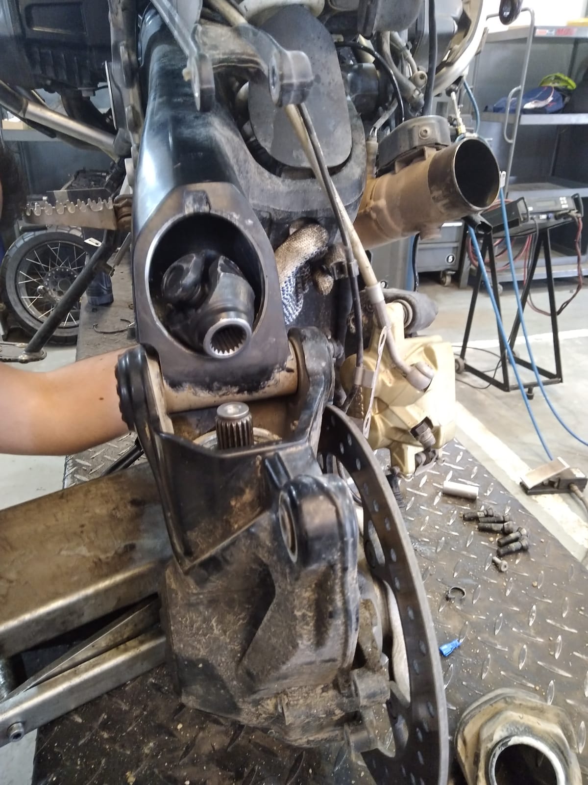

Ich konnte Heute in Cordoba meine bayrische Lady abholen.
Die Kardanwelle wurde gewechselt und der Service wurde durchgeführt. Die Probefahrt war erfolgreich und ich wieder zu neuen Abenteuer bereit.
Die Kardanwelle sah für mich als Laien gut aus. Jedoch nicht sehr beweglich an einem Ende. Hätte sie in Benzin eingelegt und neu geschmiert😱🙈🙈🙈.(wie gesagt ich habe keine Ahnung! Dazu stehe ich)
Im Link für den Film habe ich sie in den Händen.
Unter dem Deckmantel "Garantie" wurde sie nun ausgetauscht. Ich gehe davon aus, dass es die Rückrufaktion von BMW und meine E-Mails dazu geführt hat, dass sie kostenfrei getauscht wurde.
Die Reise geht weiter. Ich freue mich auf neue Abenteuer und viele unvergesslich Kilometer in Südamerika. Vielen Dank Euch nochmals für die Tipps, Adressen und wertvollen Informationen 👍👍👍👍

Die Kardanwelle sah für mich als Laien gut aus. Jedoch nicht sehr beweglich an einem Ende. Hätte sie in Benzin eingelegt und neu geschmiert....
Das mit dem Benzin wäre kontraproduktiv gewesen. Die Nadellager der Kreuzgelenke sind gekapselt und gefettet. Neu fetten ist nicht möglich.
Bei einer neuen Welle fühlt sich die Beweglichkeit des Kreuzgelenks oftmals steif an, das legt sich aber recht schnell, wenn das Gelenk einmal warm geworden ist und sich das Fett gleichmäßig verteilt und in geringem Maß sogar austritt.
Da hast du ja einen Schutzengel gehabt der dich rechtzeitig in die Werkstatt geführt hat.
Schön zu sehen wie leicht du das rechte Kardangelenk mit zwei Fingern bewegen kannst und das andere Ende mit vollem Krateinsatz der gesamten Hand gerdeso bewegen kannst.
Vielleicht findest du ja mal Zeit und Muße um zu erzählen wie es dazu kam, dass die Kardanwelle nicht mehr OK ist. Hast du da irgendetwas bemerkt?
