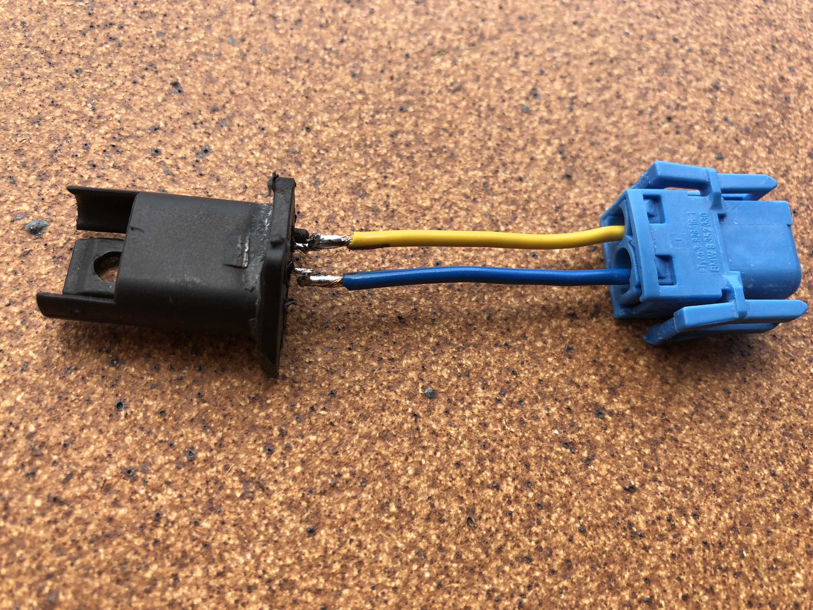

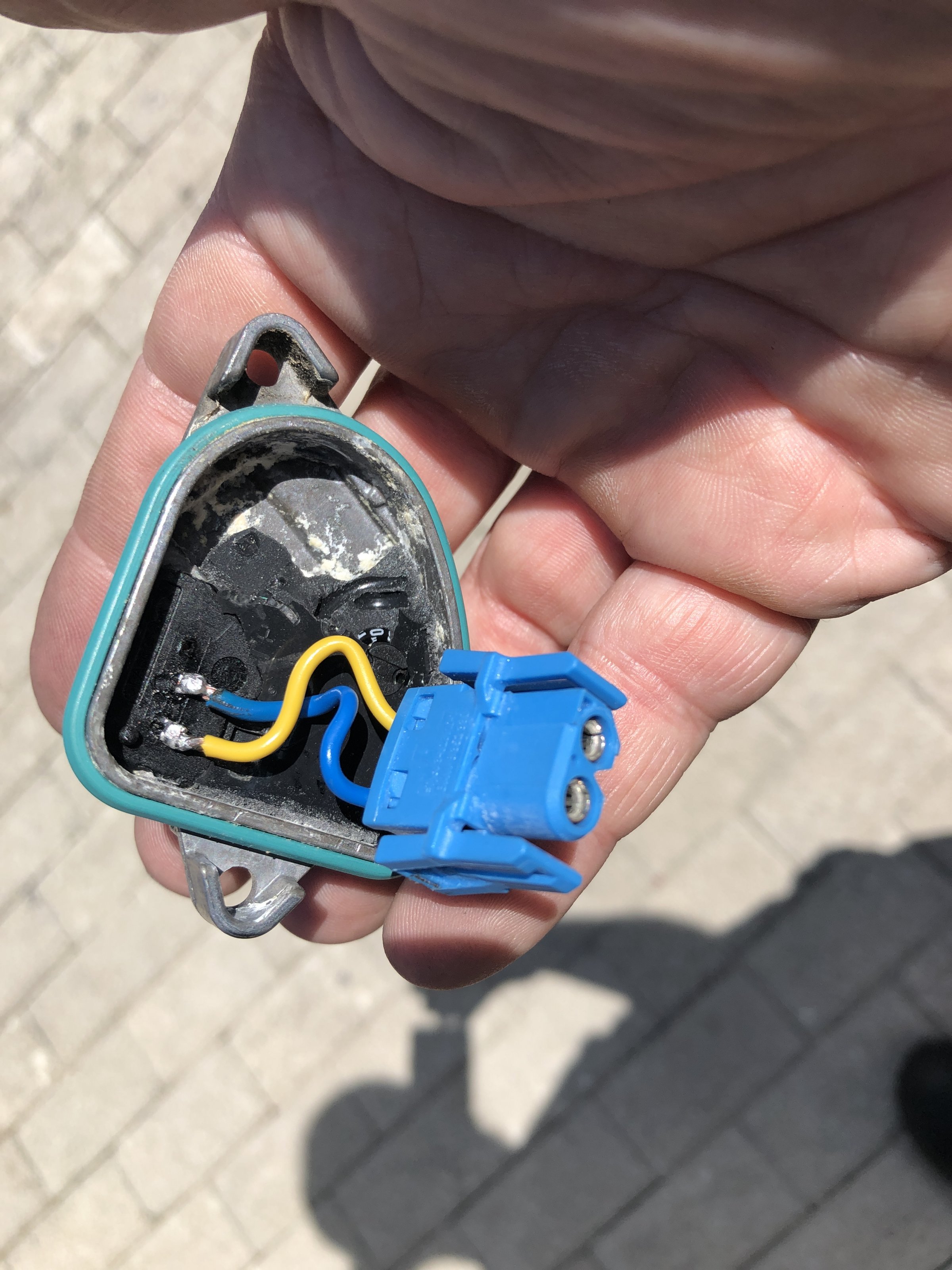

bin gerade auf Urlaub und die GS meiner Frau startet nicht. Es handelt sich um eine R1200GS 2008. Anlasser dreht aber es tut sich nichts. Batterie kann ich ausschließen. Seitenständerschalter auch, da sich der Anlasser dreht.
Frage: Sollte man beim Zündung Einschalten kurz ein Surren der Benzinpumpe hören? Bin schon lange nicht mehr damit gefahren und kann mich nicht mehr erinnern.
Danke, Joe
PS: Tippe auf Benzinpumpe oder Controller

Die Pumpe muß kurz anlaufen und Druck aufbauen. Denke Du liegst da richtig.

Hallo, kurze Rückmeldung. Es war der Regler der Benzinpumpe. War gar nicht so einfach hier in Nordspanien einen Lötkolben zu bekommen. Printplatte mit Seitenschneider raus und das Kabel direkt angelötet. Bike läuft. Etwas fragil aber bis Dienstag der ET kommt wird es halten.
