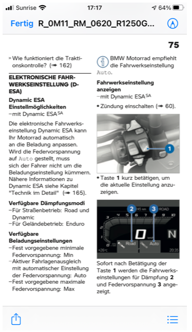

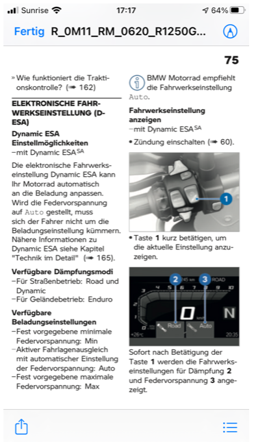

Is schon klar , war ja auch nur ein Beispiel , trotzdem sind es auch bei der 1250 drei Einstellungen die vorgenommen werden können , Dämpfung , Federvorspannung und Motor
wenn dann einer schreibt man soll Rain einstellen , hat er das Motorrad nicht verstanden 😂 denn Rain hat keinerlei Einfluss auf das Fahrwerk !!!
bei der Dämpfung könnt ihr Road, Dynamic und Enduro einstellen
bei der Federvorspannung Min, Automatik und Max.
beim Motor bestimmt auch wieder Rain, Road , Dynamic und Enduro
also gar nicht so viel Unterschied zur 1200er
und mal bisschen was zur Fahrwerkstechnik :
Federvorspannung macht ein Fahrwerk nicht weich oder hart , es passt nur den Negativfederweg an die Beladung an
lediglich die Dampfereinstellungen sorgen für ein weicheres oder härteres Fahrwerk, ob es sensibel oder weniger sensibel anspricht.
