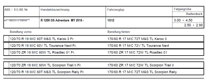

die Modellbezeichnung hat sich auf "1G12" verändert, siehe z. B. Freigabe von Metzeler für
aktuelle GS ADV:

Michael hat doch den Typ 1G12 schon bekannt gegeben. Akra hat den Auspuff für ne R12W homolgisieren lassen (in Irland)
Ist doch alles gesagt jetzt und kein Raum mehr für Spekulationen.

Die aktuelle läuft weiter unter K50/51 oder 0A01/0A02.
Aber heute Abend hole ich meinen Schein ab, dann kann ich das gesichert sagen.
Was Michelin schreibt kann ja auch die im April 2017 sein...
Edith : habe gerade eine schwedische Seite gefunden, die schreibt, dass e1*168/2013*00006*** die neue GSA, 2016/2017 ist.
Also stimmen die Angaben der anderen oben wohl....
