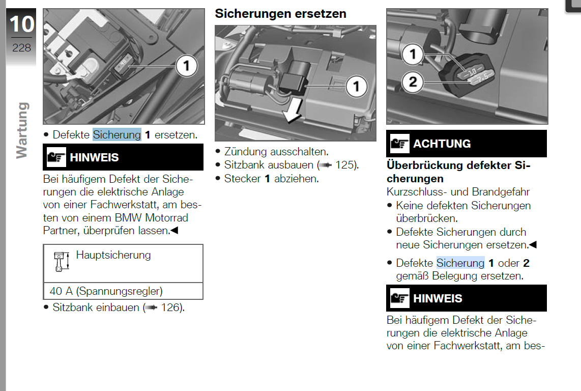

Eine (rot) sehe ich sogar oben auf deinem Foto.
Die anderen sind im Bordbuch beschrieben.
(Quelle BMW)
