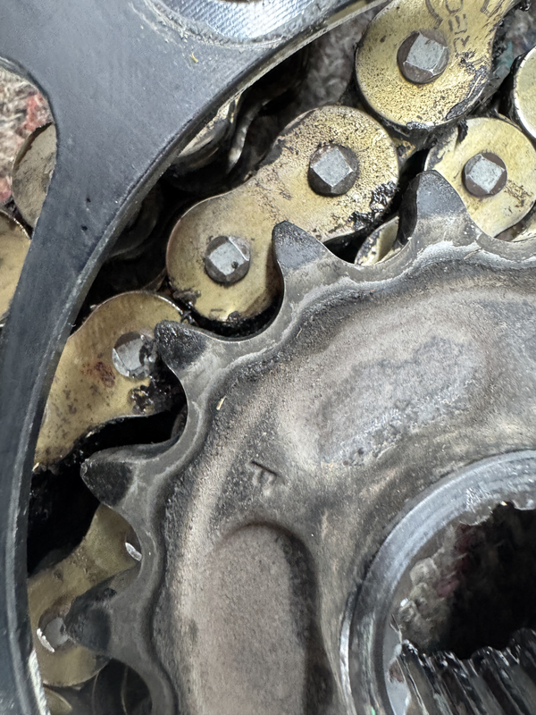

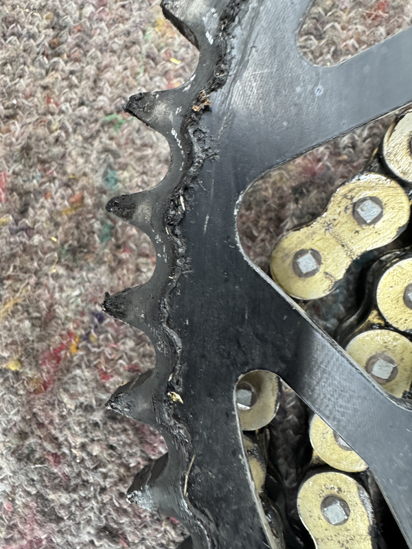

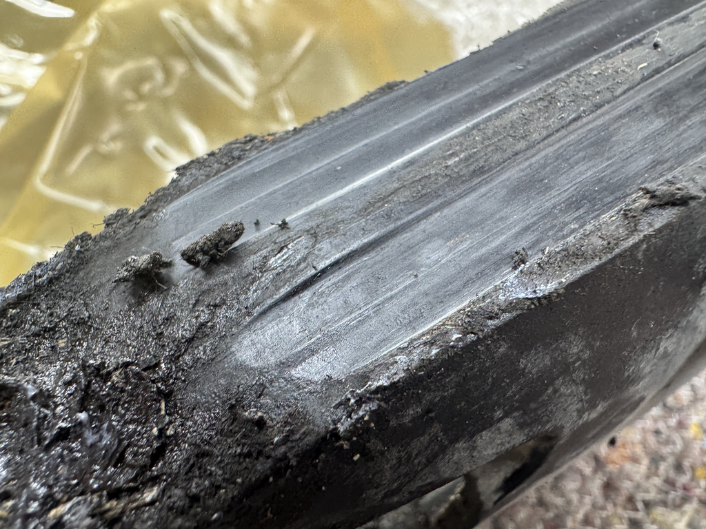

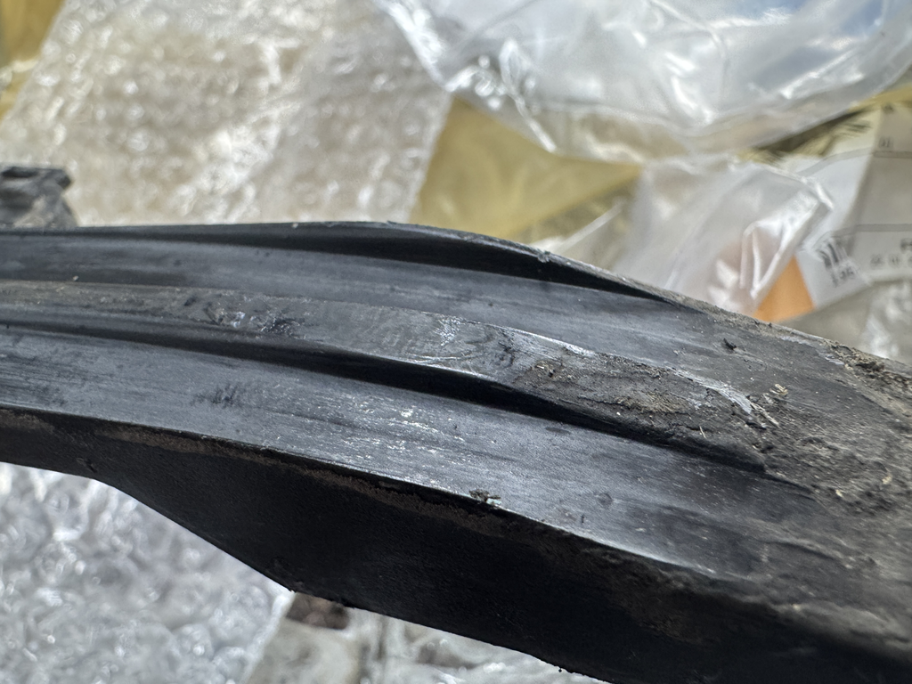

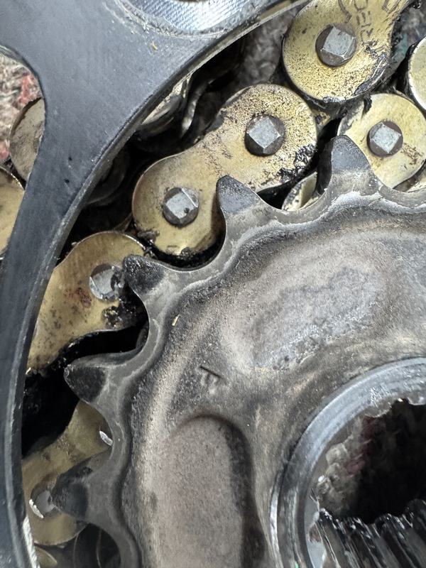

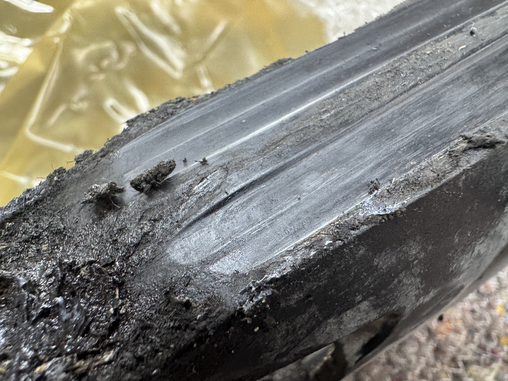

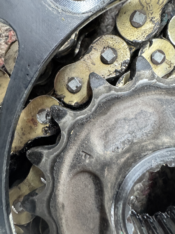

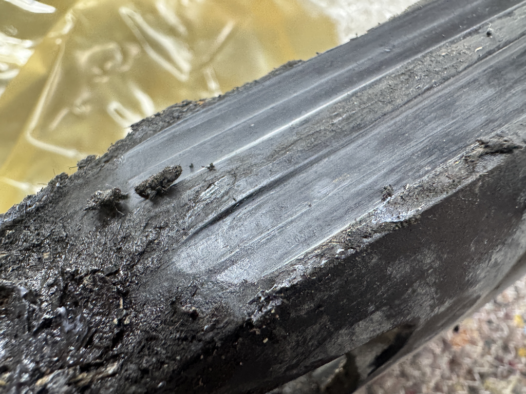

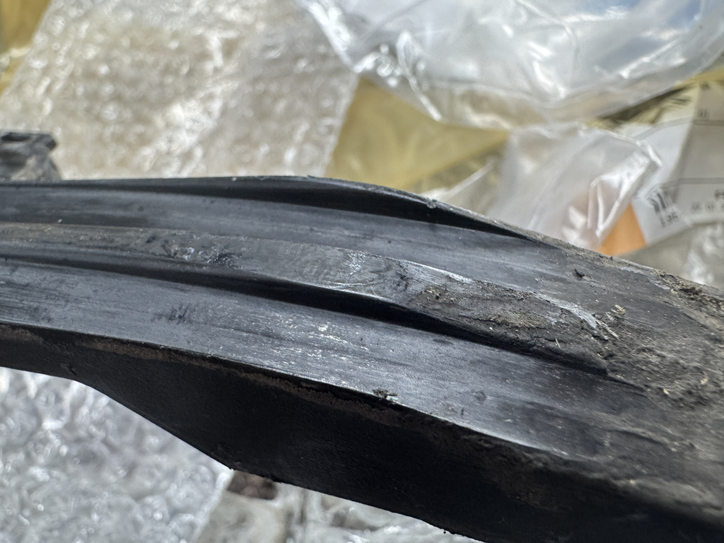

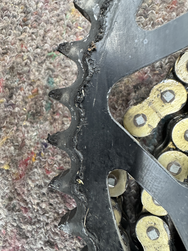

Hab diese bei meiner F900GS bei 19500 im Rahmen des 20.000er Kundendienst wechseln lassen.
Sie war fertig und hat sich nur noch permanent gelängt. Fahre sehr, sehr schonend auf der Straße (meist "Rain") und dafür viel Gelände im "Enduro Pro" Modus. Die Kette wurde viel gereinigt und geölt, aber der Staub der Schotterwege hat sie sehr belastet.
Wichtig 1: Der Kettenschleifschutz war auch ziemlich durch. UNBEDINGT den regelmäßig checken. Nicht dass man sich die Schwinge ansägt.
Wichtig 2: Wenn man das Kettenrad wechselt, werden die Bolzen mit 110 Nm (!) angezogen. Das ist enorm viel. Leider steht das nur in der Doku, die die Händler haben.
Der Wechsel hat eine Stunde gedauert. Etwas frickelig obwohl die Schwinge nicht raus muss. Es hatte sich auch viel Fett gemischt mit Sand rund um das Ritzel angesammelt. Leider kommt man da nur ran, wenn man die Fußrastenplatte abbaut - aber nach dem Anblick sollte man das ab-und-zu machen und den Dreck raus kratzen.

Hier ein paar Bilder:

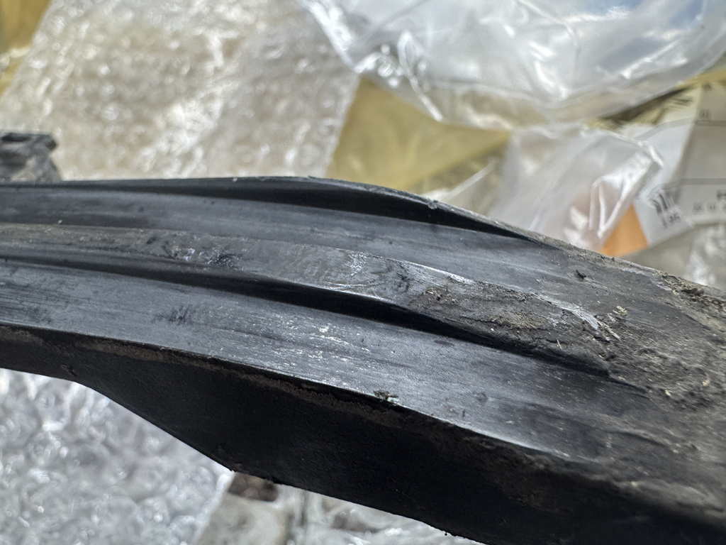

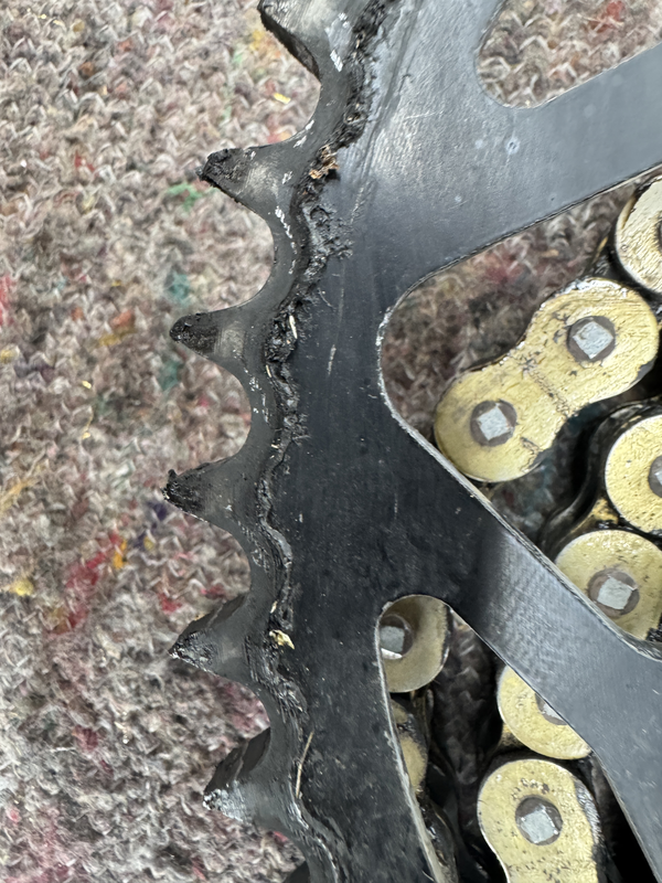

Gruss
Rüdiger
Anhang anzeigen 802807 Anhang anzeigen 802808 Anhang anzeigen 802809 Anhang anzeigen 802810
