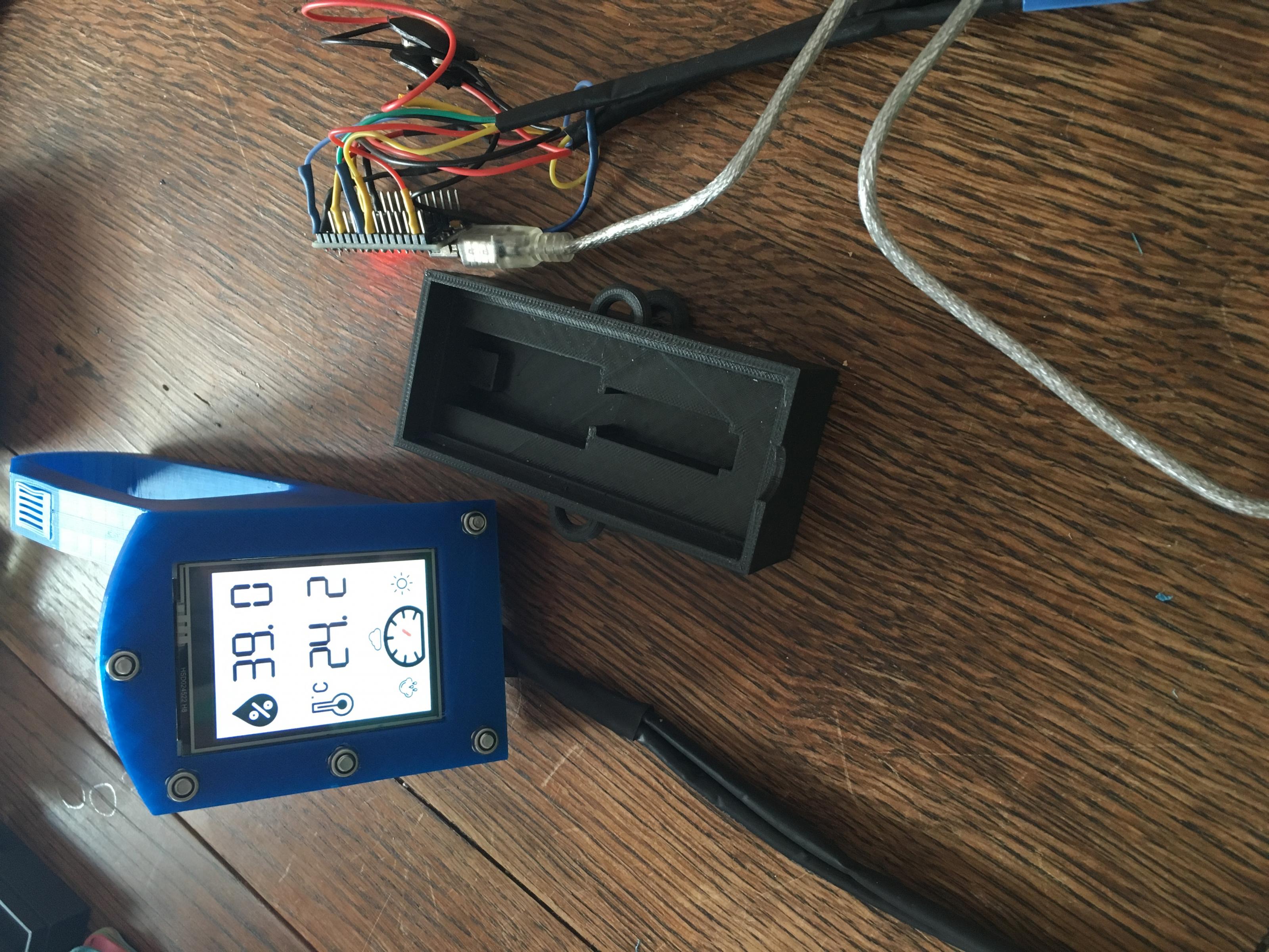

fremitus
02.10.2016
23
Hallo Gerd,
danke für die Tipps. Mit den Hallgebern sollte es gehen. Ich probiere das mal aus, die kosten ja nicht viel und mit Arduino & Co sollte es auch am Schreibtisch testbar sein. Mein 3-Drucker freut sich schon, zumindest habe ich eine solche Lösung (Temp, Luftdruck, Luftfeuchtigkeit mit externen Sensor) für meine GS realisiert. Anbei eine meiner Zwischenlösungen dazu, aktuell warte ich auf ein ePaper Display....
