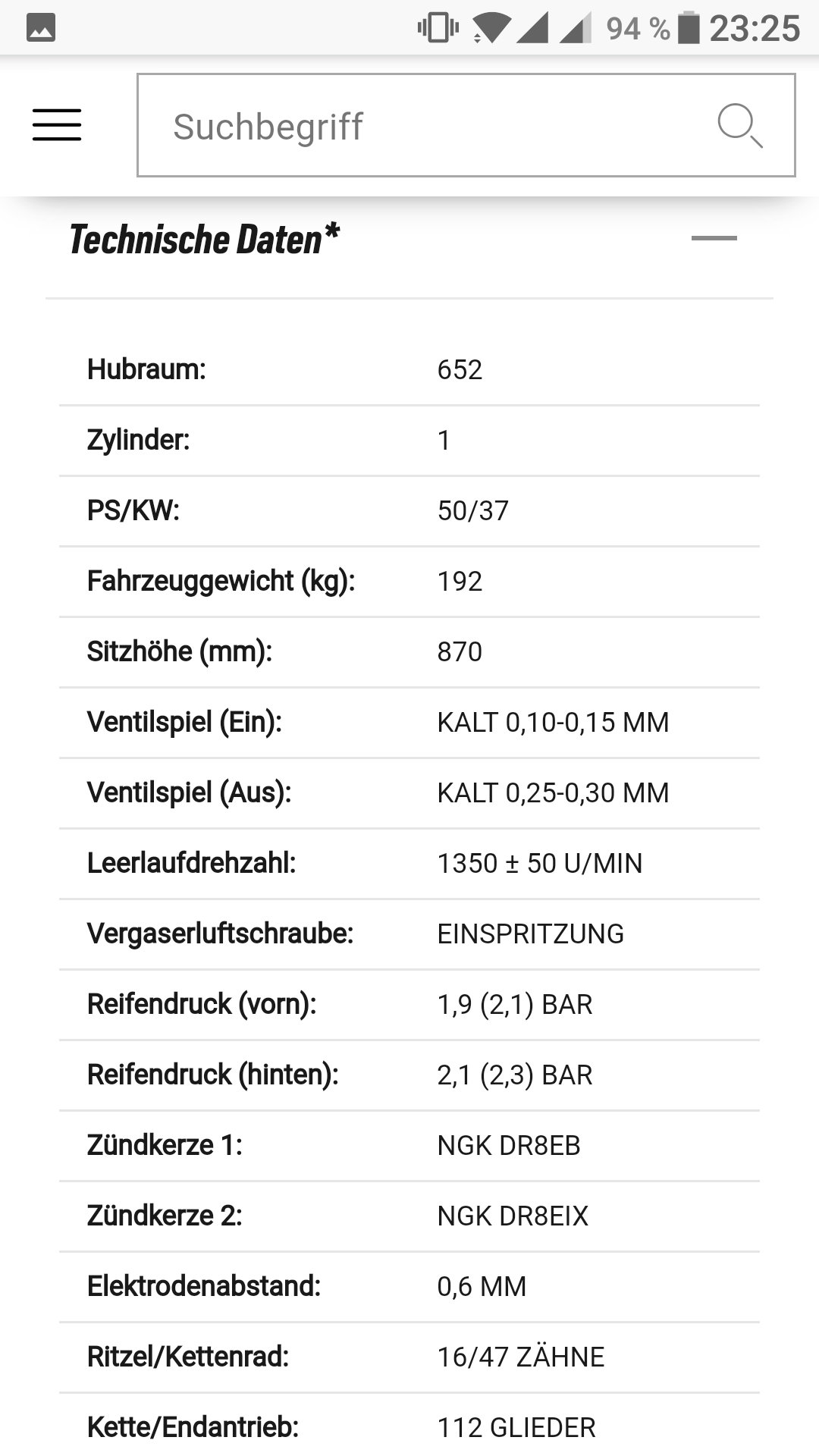

Ich habe heute meine 2 Kerzen gewechselt. Dafür habe ich bei Luis, wie für die Doppelzündung angeboten, zwei unterschiedliche Kerzen erworben. Wollte eben ganz genau sein. Bisher waren zwei gleiche drin. Jetzt also:
Zündkerze 1:NGK DR8EBZündkerze 2:NGK DR8EIXe
Ich gehe davon aus, dass 1 die Hauptkerze ist und 2 die Nebenkerze ist, welche also später zündet. Habe also vorn die 1 und hinten die 2 eingebaut.
ich gehe davon aus,
das Zündkerze 1: der erste zulässige Typ für die (vermutlich) BMW F650 GS, G650 GS oder ... ist.
das Zündkerze 2: ein anderer zulässiger Typ für die (vermutlich) BMW F650 GS, G650 GS oder ... ist.
weiterhin gehe ich davon aus das beide verbauten Zündkerzen gleich sein sollten.
Also hast du die Auswahl zwischen 2 Zündkerzen DR8EB oder 2 Zündkerzen DR8EIX für dein Motorrad.
P.S.: DR8EIXe habe ich nirgendwo gefunden, DR8EIX ist eine Iridium-Zündkerze.

Also:
Ich weiß was `ne F650 ist und wo man sich bei der ärgern kann.... :wink: (z.B. Ölfiltertausch...!)
"Haupt"- und "Nebenkerzen" gibt`s nur bei BMW-existent in der Fahrzeugbranche sind sie nicht.
Louis Katalog zeigt die normale NGK Kerze und Zündkerze 2 ist immer die Alternative (Iridium) wenn man Geld ausgeben möchte-von daher ist Louis korrekt-das hat der Themenersteller falsch interpretiert bzw. der Louis Vogel falsch verstanden (sollte er als Mitarbeiter aber wissen!!)
Bei Honda Transalp hat man auch die sogenannte Doppelzündung-beide zünden gleichzeitig um bessere Verbrennung zu generieren.
Dasselbe ist bei den F650 Singles der Fall-da zünden beide gleichzeitig und nicht versetzt-auch wenn einige Stein und Bein schwören das es so ist und noch so viele Spulen dran hängen-ich schwör im Manuel gibt`s nur einen statischen ZZP....:biggrin:

nur als Ergänzung:
Ventilspiel ist in der Tabelle zumindest für die F650 GS (Einzylinder) auch falsch, zumindest beim Einlass ist es 0.03-0.11, Auslass müsste ich nachschauen, wurde aber auch geändert. In der Tabelle sind vermutlich die Werte der ersten Auslieferung, die später geändert wurden.
Edit: Grammatik
Stimmt, hab ich gar nicht drauf geachtet, aber hast Recht, 0,03 - 0,11 is korrekt, hab ich ja 5x in 6 Jahren kontrolliert, hatte meist 0,8 / 0,9.
Diese Louis-Datenbank scheint ja komplett Grütze zu sein, bildet aber die Infobasis in allen Louis-Technikabteilungen. Vielleicht sollte man denen das mal rückmelden, damit solche Fehlkäufe wie die angesprochenen Zündkerzen vermieden werden. Beim Ventilspiel kanns ja richtig gefährlich werden, und am Ende isses wieder keiner gewesen.

....aber hast Recht, 0,03 - 0,11 is korrekt, hab ich ja 5x in 6 Jahren kontrolliert, hatte meist 0,8 / 0,9.
Das scheint mir etwas verwegen 0,03 Einlaß.....und BMW hat`s geändert-wahrscheinlich ham `se selbst gemerkt das das etwas zu knapp ist.
Gegen die neuen Werte ist technisch nix zu sagen.

Ich hatte die neuere G650GS mit dem Chinaböller. Da steht gar kein Ventilspiel mehr in der Datenbank, aber die Zündkerzen sind korrigiert, wobei keine Rede mehr von zwei Zündkerzen is. Bezüglich Ventilspiel guck ich nachher nochmal im Handbuch, hab ich grad nicht griffbereit. Habs nicht mehr im Kopf, is schon so lange her. Als die Tenere zu mir kam, hab ich den Reset-Knopf gedrückt, alles gelöscht.
Mr.Oizo
Mr.Oizo
11.10.2020
3.846
Ortenaukreis
Wir reden aber jetzt schon von einer F650 GS , EZ 2000?
Da stimmen die Werte von Louis nämlich-auf anderen Seiten wird da auch dasselbe geschrieben.

So, hab jetzt rein aus Interesse nochmal ein Bisschen die Ventilspiele studiert, und wir haben alle Recht:
Die alte 2000er (baugleich Aprilia Pegaso, Einfachzündung, Vergaser) hat in der Tat die Maße die bei Louis in der Datenbank stehen:
Einlass: 0,10 - 0,15mm
Auslass: 0,25 - 0,30mm
Hab ich aus dem originalen Service-Manual von BMW.
Die neueren Baujahre F650GS Rotax-Motoren und G650GS Chinaböller haben tatsächlich die engeren Maße:
Einlass: 0,03 - 0,11mm
Auslass: 0,25 - 0,33mm
Aus dem digitalen Service-Manual Rep.-ROM, original BMW.
Bei Bedarf kann ich auch ein Screenshot von den Quellen hier einstellen.
Hoffe für Aufklärung gesorgt zu haben!
