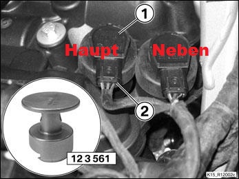

Allerdings, welche die Hauptkerze ist, das weiß ich immer noch nicht.

MAB
02.05.2015
786
F800GS 2010, G650 Xco 2009, Yamaha TW 1997
siehe Bild: ist die K15 , müsste aber gleich sein

Danke MAB ........ alles klar
