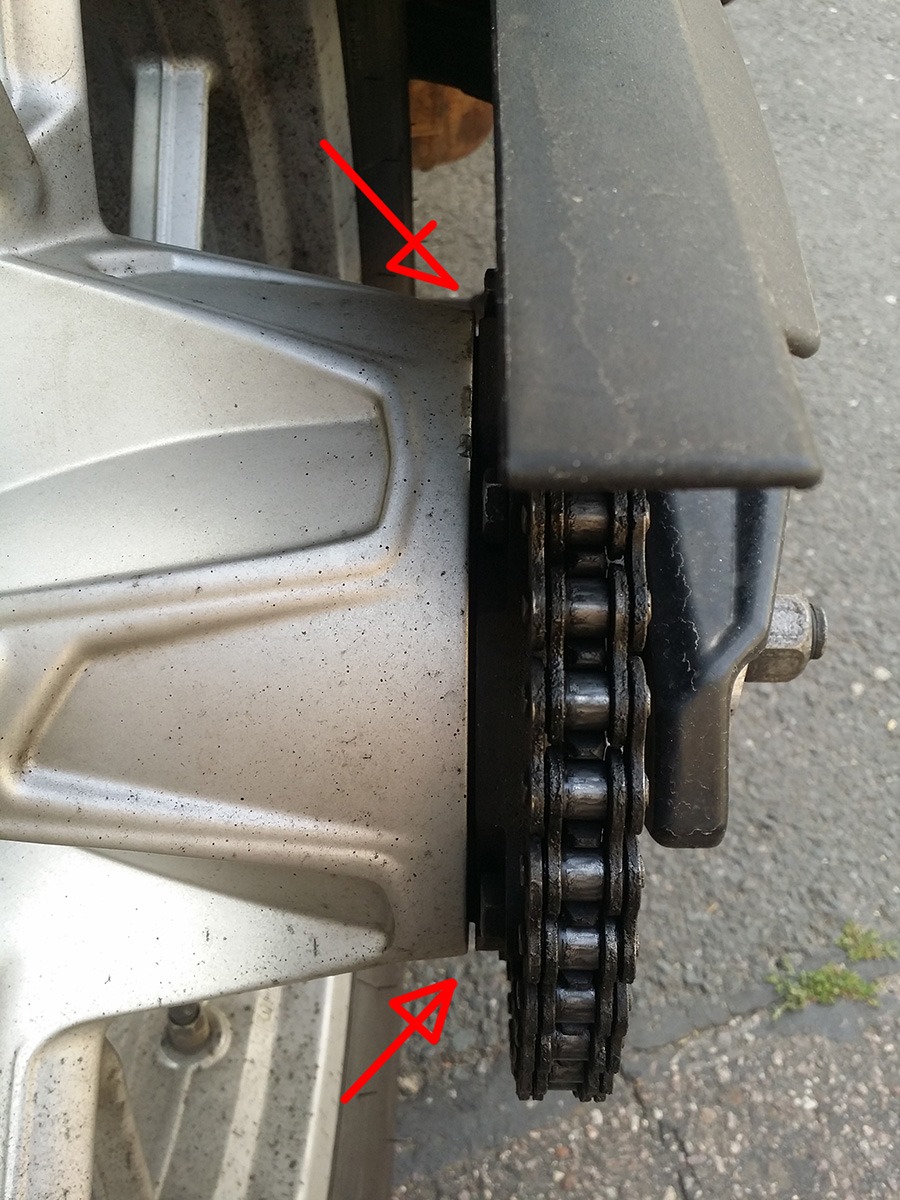

Moin, ich habe ein kleines Problem mit dem Hinterrad. Beim Aufbocken und Ketteschmieren ist mir aufgefallen, dass das hintere Ritzel nicht ganz rund läuft, die Verbindung zwischen felge und Ritzel ist nicht gerade.
Kennt das jemand und gibt es nen Tipp? Evtl. die Ruckdämpfer?
IMG-20190802-WA0001.jpg Da ist ein Unterschied von etwa 1,5 mm... Die Kette "eiert" leicht.

1,5 mm Sinuslinie der Kette macht nicht wirklich was....da hast Du aber GENAU gemessen! :cool:

Danke für die Einschätzung. Ich befürchte nur einen höheren Kettenverschleiß. Und warum das Teil (Ritzelhalterung/Antrieb) nicht gerade in der Felge steckt :fragezeichen:
Die Maschine habe ich jetzt erst gekauft und fahre sehr viel, deswegen ist es eher die Vorsicht ;)

Hallo Ranlod,
könnte auch das Kugellager vom Kettenrad sein... Wenn Du das Hinterrad ausbaust, siehst Du mehr...

wenn das Ritzel "eiert" bzw. sich verkippen lässt, ist es vermutlich, wie schon erwähnt, das Lager des Kettenradträger.
