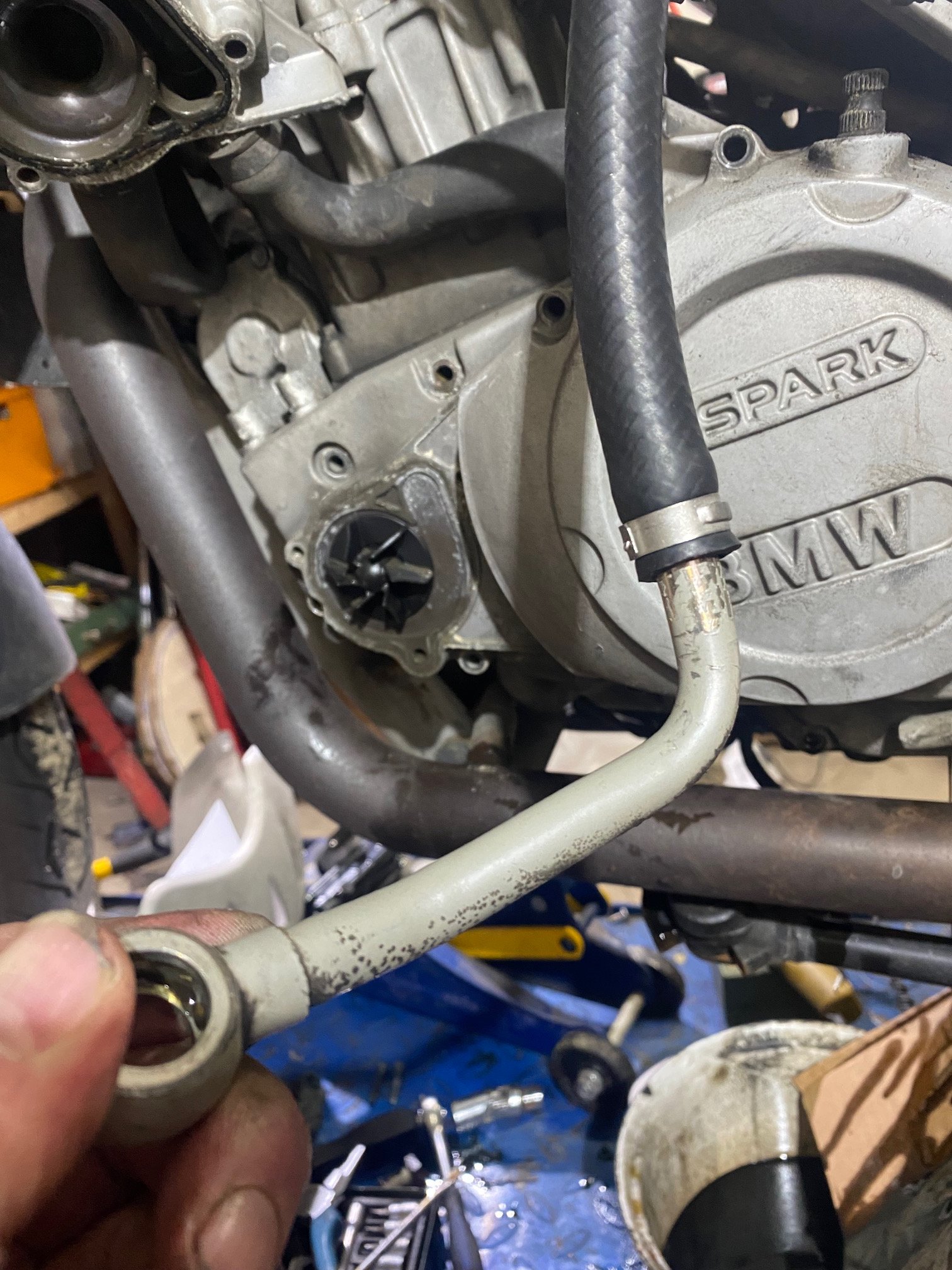

Bei 125.000km hat meine Kupplung angefangen durchzurutschen, wenn man im 5. Gang beschleunigt hat.
Also Wochenendprojekt, Kupplungstausch.
Und bei der Gelegenheit gleich Umbau auf eine flexible Ölleitung.
Beim Tausch der Kupplung waren die Lamellen schon deutlich abgenutzt, und die Federn auch sehr deutlich gekürzt.
Mit neuen Federn hätten die Lamellen vermutlich noch etwas gehalten, aber wenn schon offen, dann tauschen.
Hat keinen Sinn das in 2-3 Monaten nochmal zu machen.
Kupplung tauschen geht bei der R13 ja recht flott.
Dann nur mehr beim Zusammenbau die Rücklauf Ölleitung umbauen.
Dazu erst mal die Ölleitung abschneiden.
Ich habe dann das Ende aufgebördelt (hab Bördelwerkzeug für Leitungen zu Hause)
12mm Ölschlauch (vorher besorgt) auf die Metallleitung und mit Oetikerklemmen gesichert.
Anschluss unten wieder montiert, die Ölleitung nach oben gezogen, in der richtigen Länge abgeschnitten und mit Schlauchklemme am Anschluss vom Rücklauf montiert.
Ist super einfach und schnell zu machen.

wenn man den Deckel eh schon runter hat, sollte man die Wasserpumpe prüfen und ggf. ersetzen, aber auf jeden Fall wieder abschmieren. Wasserpumpe ist der einzige Schwachpunkt an dem Motor.
GS Endurist
GS Endurist
19.07.2009
1.035
15831 Mahlow
.... und wenn man es ganz richtig machen möchte nimmt man "Molykote 111 Compound"
und nicht eine Standard-Schmiere.
Klausmong
Klausmong
30.10.2015
12.127
Wasserpumpe hab ich vor einem Jahr getauscht.
Gleich als ich sie bekommen habe.
Genauer gesagt, die Welle mit den Simmerringen.
Die Zahnräder waren wie neu.
