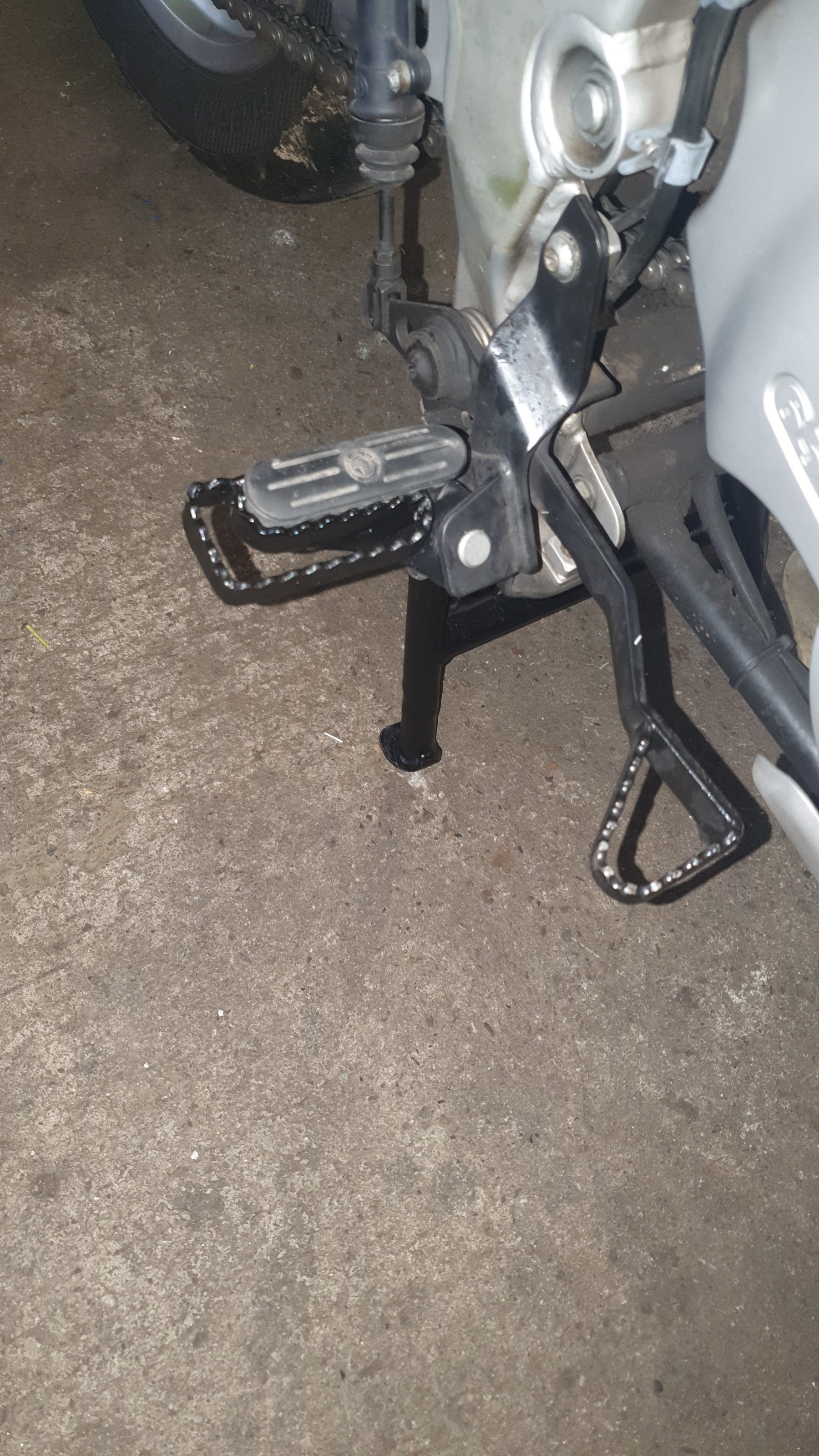

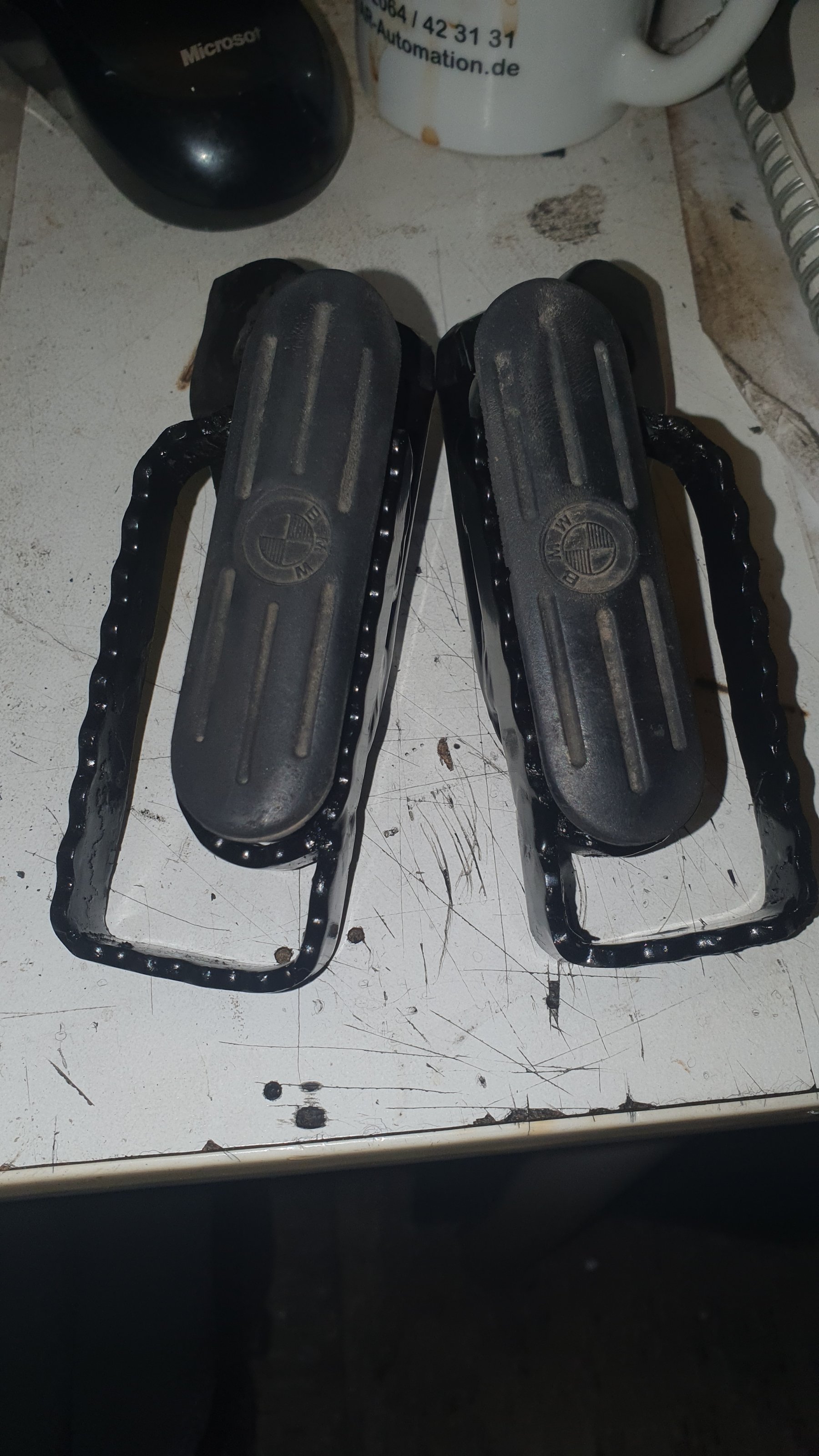

Problem:
Originale Fußrasten sehr hoch, sehr schmal und bei Schuhgröße 44 suboptimal gelinde gesagt.
Man nehme die Fußrasten der K100/1150er/1200er genaues folgt. Etwas Zusatzarbeit und die Teile passen super an die 650er R13 und Artverwandt.
Alternativ gibt es von div. Herstellern das in etwa Gleiche für viele Euros mehr. Meine Kosten waren 40€ komplett für gebrauchte Rasten + Material. Wenn die Rennleitung was möchte, verweise ich erst mal auf den BMW Stempel unter den Rasten und stelle mich doof.
Fussraste breit links 4671856739
Fussraste breit rechts 4671856740
BMW Preis je rund 100€, in der Bucht für Appl und n Ei zu bekommen.
Wichtig, sollten es gebrauchte sein, dann die Schnenkel an den Rasten welche in die Aufnahme kommen, schön paralell ausrichten, das bringt Passgenauigkeit und macht nachher viel mehr Spaß beim Montieren.
Drehfeder 2x 46718528782
Preis für beide war 7,40€ beim Freundlichen.
Distanzrohr 2x 46718528781
Preis für beide rund 10€ aber die originalen habe ich nicht verwendet, taugt nichts, Innendurchmesser zu groß und Außendurchmesser zu klein und überhaupt zu viel Spiel das ganze.
Mann nehme ein Stück Rohr (Messing, Alu, Bronze) Innenduchmesser 8, Außendurchmesser 13.
Achtung, Außendurchmesser 14 geht erst auch, dann lässt sich die Feder aber nicht mehr zusammenrollen da sich dabei der Innendurchmesser der Feder ja verkleinert.
Die breite des Distanzstückes genau an den entsprechenden Rasten anpassen, dass dieses gerade so in den Rasten passt.
Bolzen wird genau von den vorherigen Rasten übernommen.
Der zu den Rasten zugehörige wäre zu kurz da die Aufnehme der 650er etwas 2-2,5mm innen breiter ist.
Distanzplatte:
Ein Stück Aluplatte 2,5mm an die hintere Lasche der Rastenaufnahme halten, abzeichen, aussägen und schön feilen.
Bohrung anzeichen und mit genau 8mm bohren.
Montage:
Es ist einfach wichtig, dass man genau arbeitet. Je genauer, umso weniger Spiel hat das ganze am Schluss, umso geschmeidiger läuft das ganze dann im Gelenk und auch die Rückstellung durch die Feder funzt dann perfekt.
Die Distanzplatten (2-2,5mm) habe ich in der Breite ganau so geschliffen, bis diese gerade so zwischen Raste und Haltelache hinten passte. Dann das ganze zusammengefügt und mit Fett oder Kettenspray geschmiert.
Heute geht es mal schnell in den Schwarzwald den möglichen "Seitenwinkel" testen. Denke aber es wird kein großes Defizit geben da zuvor wohl der Hauptständer von Hepco und Becker gerne mal aufsetzt. Ist mir schon passiert obwohl lt. Beschreibung derer das kaum möglich sein soll.
Einfach mal selbst die Reifen prüfen. Wer Angststreifen an den Flanken hat, braucht sich hierüber eher weniger gedanken machen.
Bilder:

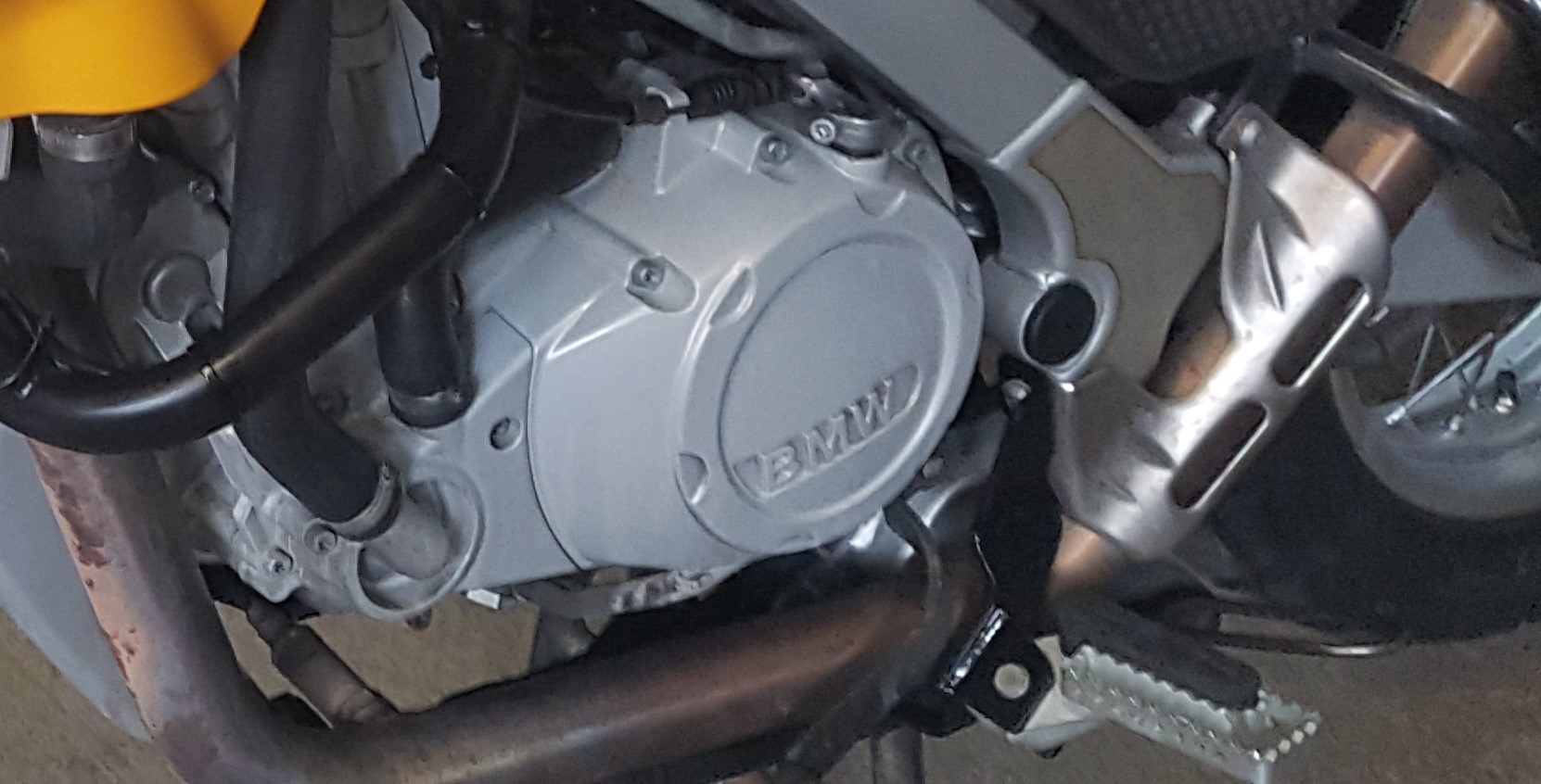

Test ist durch. Heute 160km Schwarzwald. Ich brachte die Rasten nicht auf den Boden was womöglich auch des etwas größeren Abstandes der Dakar zur Standartversion geschuldet ist.
Fahren sich auf jeden Fall sehr prima.

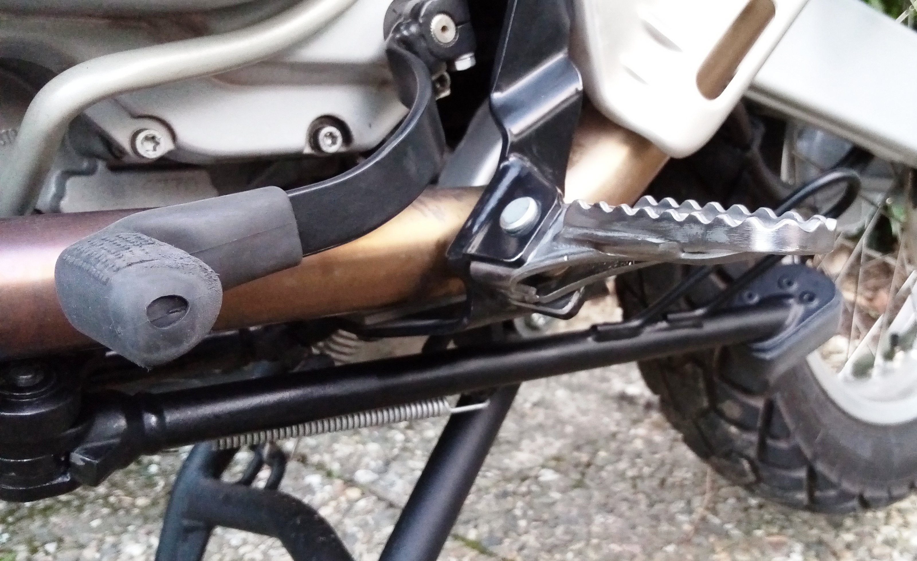

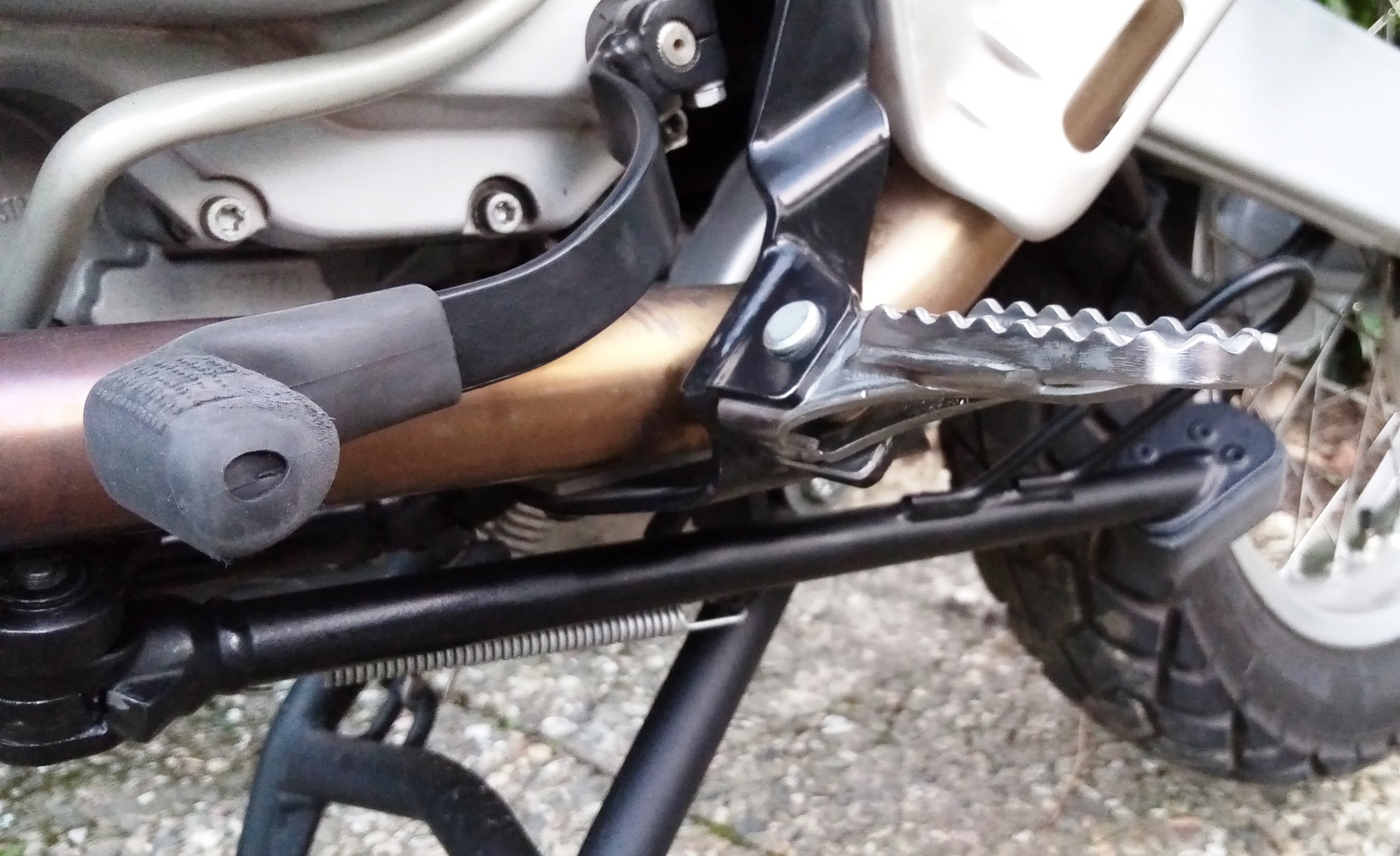

So, das mit den Fussrasten is ja nu erledigt. Ich fahre die von der 800er, die passen ohne Anpassungen.
Jetzt brauchst Du unbedingt n klappbaren Schalthebel, und zwar gut und billig!

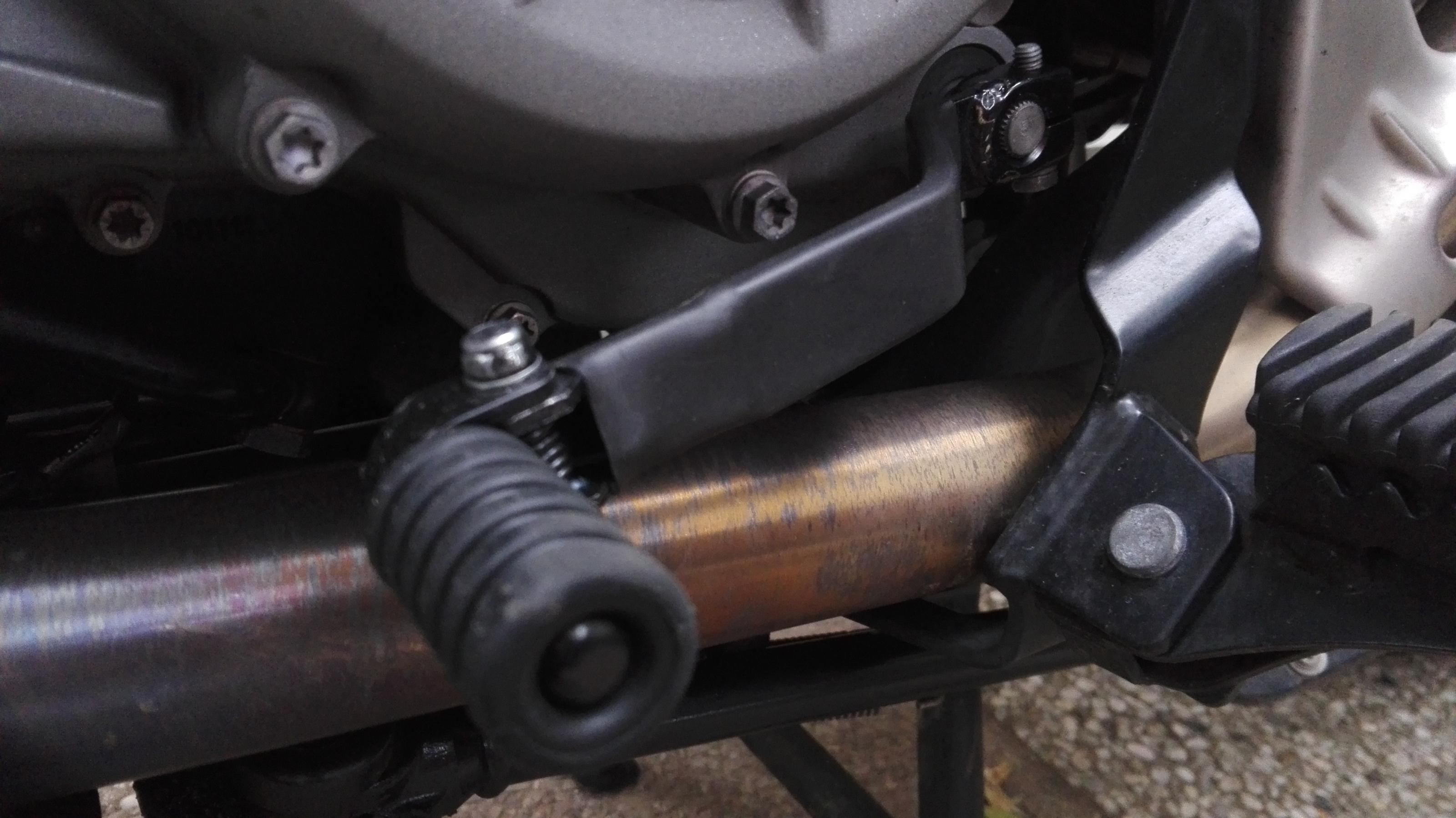

Ich kopier hier mal meinen Beitrag aus 2016 rein, den Hebel fahr ich immernoch, bin top zufrieden:
Klappbarer Schalthebel supergünstig
Nachdem ich bereits mehrmals das Gummi meines Schalthebels ersetzen musste, weil es von oben durchgetreten war, habe ich entschieden, dass dies wohl eine Fehlkonstruktion ist, da das Ende des Hebels im Gummi senkrecht steht anstatt waagerecht. Somit ist nur wenig Gummi genau da, wo es sein muss nämlich oben und unten. Ein waagerecht stehendes Schalthebelende, oder eine Rundachse wie bei vielen anderen Mopeds ist konstruktiv viel sinnvoller.
Außerdem scheint mir ein klappbarer Schalthebel sinnvoll, da ein leichter Umfaller immer mal passieren kann und dann alles verbogen ist. Die Teile, die es bei Tourawunderlichen zu erwerben gibt sind nicht nur völlig überteuert, sondern m.M.n. auch gefährlich. Die dort erhältlichen Schalthebel sehen zwar edel aus, und sind auch erstklassig verarbeitet, bestehen aber aus dem Vollen gefrästen Alu. Bei einem eventuellen Umfaller verbiegen sich diese Hebel garantiert nicht, dafür sind sie zu stabil, aber bei ungünstigem Bodenkontakt kann (im Einzelfall) die gesamte Schaltachse abreißen. Dann wirds teuer. Irgendjemand hier im Forum berichtete schon davon.
Ich habe den hier bei Tante Louise gekauft, für tatsächliche 9,99 € !
Schalthebel mit Gelenk:
Mit Klappmechanismus, so bleibt der Hebel meist auch bei unerwartet auftretenden Widerständen heil.
  • Verwendbar für Yamaha XT/TT 500/550/600/Tenere.
  • Günstiger geht es nicht.
  • Farbe: Schwarz.
  • Material: Stahl
  • Bestellnr. 10046090
Louis Schalthebel mit Gelenk Schwarz kaufen | Louis Motorrad & Feizeit
Wird zwar für die XT verkauft, passt aber auch an unsere 650er.

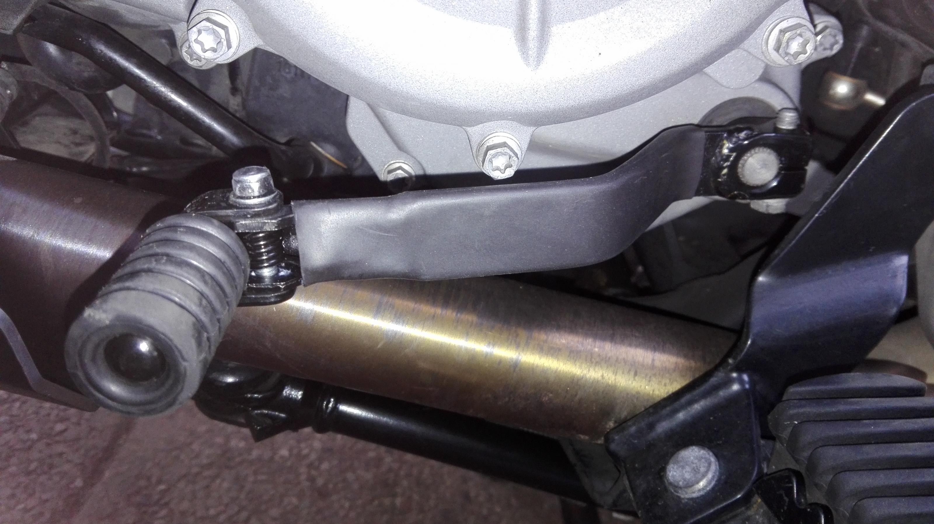

Auf den ersten Blick wirkt er etwas billig (is er ja auch) aber mit den entsprechenden Modifikationen wird er sehr brauchbar.
Als erstes musste ich den Hebel noch etwas "justieren", damit er exakt passt. Er muss ca. 5 mm nach aussen gebogen werden, damit er am Kupplungsgehäuse vorbeipasst. Dabei ist mir natürlich an den beiden Knickstellen gleich der Lack abgebröselt, is halt billich. Also glatt geschliffen und passenden Schrumpfschlauch drübergezogen, heißgemacht, zusammengeschrumpft und fertig. Sieht gut aus, schützt Hebel und Schuhe. Schrumpfschlauch hab ich immer in allen Größen da, is multifunktional einsetzbar.
Danach hab ich den Klappmechanismus überarbeitet. Die eingesetzte, unten angelötete Achse hatte für meinen Geschmack zu viel Spiel, sodass der Hebel vor jedem Schaltvorgang leicht nach oben wippte. Achse mit einem 4mm-Bohrer rausgebohrt, Löcher auf 5mm aufgebohrt, 5mm-Schraube durch, Feder mit etwas Fett wieder rein, oben ne selbstsichernde Mutter mit zusätzlich Schraubensicherung drauf, so eingestellt, dass es noch leicht zu Klappen geht, fertig.
Als Letztes gefiel mir das labberige Gummi über der Rundachse gar nicht. Es sitzt viel zu locker, dreht sich schon fast von alleine ab, und ist außerdem vom Außendurchmesser her zu klein. Das haben auch Kunden in den Bewertungen bei Louis bemängelt. Abhilfe leistet die gute alte Simson für 1,07 €:
Kickstartergummi für Simson alle Typen, 1,07 €
Das ist zwar ein Kickstartergummi für die Simson, passt aber genau auf die Rundachse des Schalthebels und sitzt bombenfest. Ich hab noch eine "Rippe" abgeschnitten, dann isses nicht ganz so lang.
Das Ganze sieht bei mir jetzt so aus:
Nach 200 km Probefahrt: Schaltverhalten weicher aber trotzdem präziser als mit dem Originalhebel.
Bei einem Sturz oder Umfaller klappt er weg, im schlimmsten Fall verbiegt der Hebel leicht, aber die Achse bleibt heil.
Kosten: 9,99 (Louis) + 1,07€ (Simson) = 11,06€ + eine Stunde Bastelei.
Mir gefällts, Eure Meinungen ???

Prima gemacht!!! Mir gefallen Leute die nicht nur schlau rumschwurbeln sondern die Ärmel hochkrempeln und was machen.
Ich persönlich sehe im Moment noch keinen Bedarf den originalen Schalthebel zu ändern. Evtl. mal etwas nach vorne verlängern da meine Rasten jetzt durch die tiefere Position ja auch etwas mehr nach vorne gekommen sind.
Was ich mich aber Frage. Was brachten Dir die Rasten der 800er?
Die sind ja weder tiefer, noch breiter als die Originalen wie es auf den Bildern aussicht.

Tiefer sind sie nicht, das stimmt.
Aber deutlich breiter, sind sie, breiter nicht im Sinne, dass sie weiter nach außen stehen (Schräglagenfreiheit), sondern sozusagen breiter nach vorn und hinten. Die Originalen sind ja sehr "schmal", siehe oben Dein Bild Nr.1, die 800er sind breiter nach vorn und hinten. Fühlen sich nicht an wie ein Besenstiel, sondern wie vollwertige Rasten. Außerdem ist die Gummiauflage innen hohl als zusätzliche Polsterung, während die schmalen originalen der 650er Vollgummi und dadurch recht hart sind. Ich fahre gern mit den Gummiauflagen, auch wenns dadurch etwas höher wird, denn die dämpfen gut die Vibrationen in den Fusssohlen.

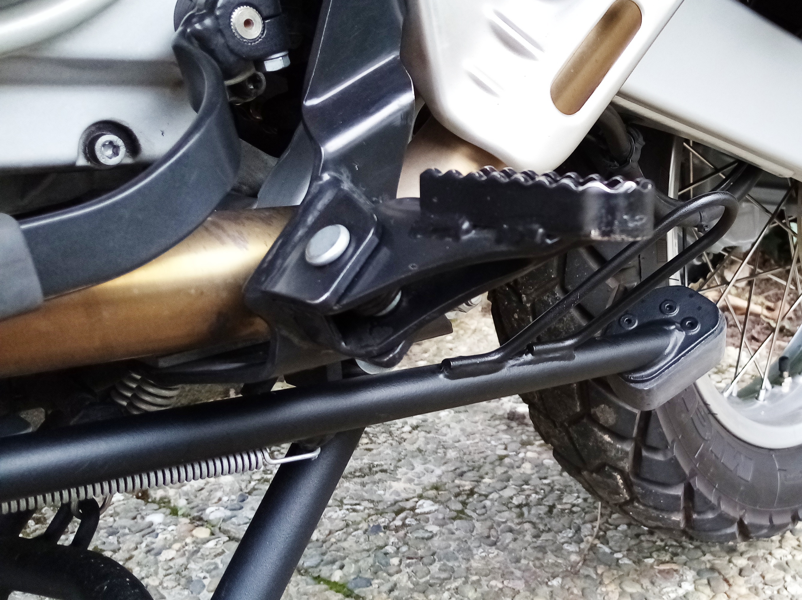

So fussrasten der GS 800 sind an der 650 Dakar dran und ich musste gar nichts ändern, Hat alles gepasst. Wie bei den originalen schmalen stehen diese rasten ebenfalls nicht im 90 grad Winkel. BMW ist da wohl nicht so genau gewesen. :bounce:
dennoch passt alles. Aber diese Federn sind echt störrig.:eekek:

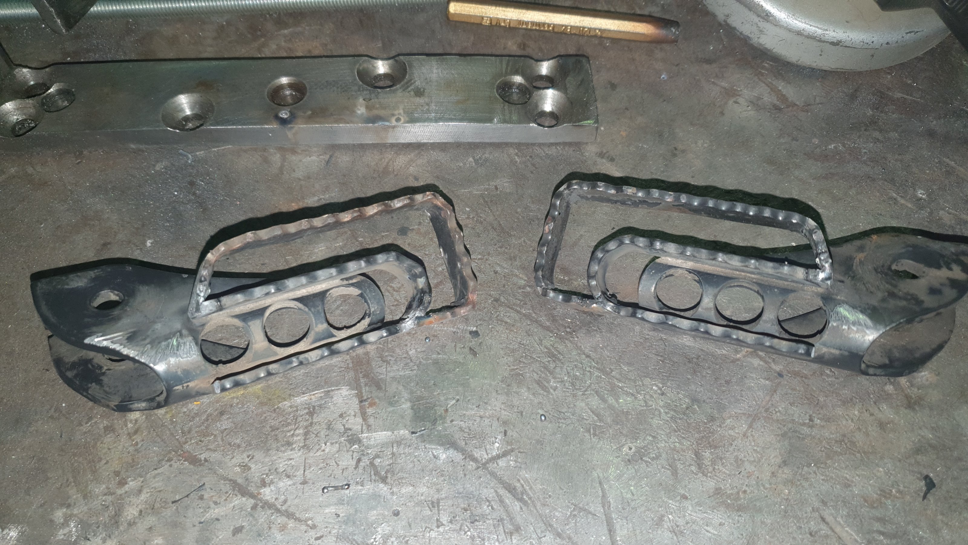

Selbst gefertigter Nachbau der Touratech-Rasten aus 2 Sätzen originaler, die ich mal für kleines Geld in der Bucht geschossen hatte:
So sieht die originale TT-Raste aus:

Geil, mein absoluter Respekt!
Ich finds klasse, wenn jemand sowas selber kann, mir fehlen da leider die technischen und fachlichen Möglichkeiten. Teuer kaufen kann jeder!

geil!!! Stehen deine aber auch so gar nicht im 90 grad Winkel iwie wirken die rasten bei mir immer als wären sie schräg nach hinten :bounce:
