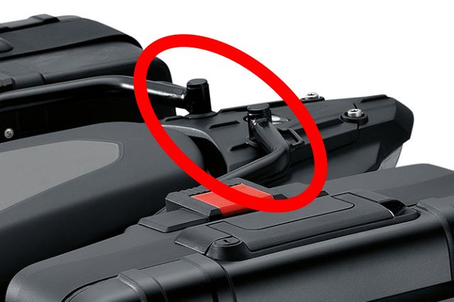

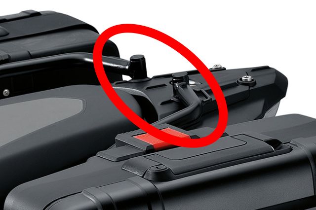

Danke für die Info. Da die Träger für die Seitenkoffer bereits die 2 vorderen Befestigungspunkte belegen, würde mich interessieren, wie der Topcaseträger befestigt wird? Kommt der Topcaseträger über oder unter die Befestigung der Seitenkoffer? Oder wird er woanders verschraubt? Zur Veranschaulichung füge ich ein Foto bei (Quelle: BWM-Webpage)

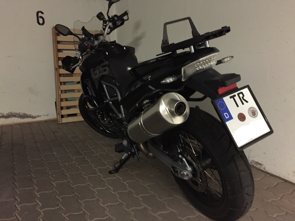

Die Trägerplatte wird oben, mittels Distanzhülsen und passenden Schrauben montiert.

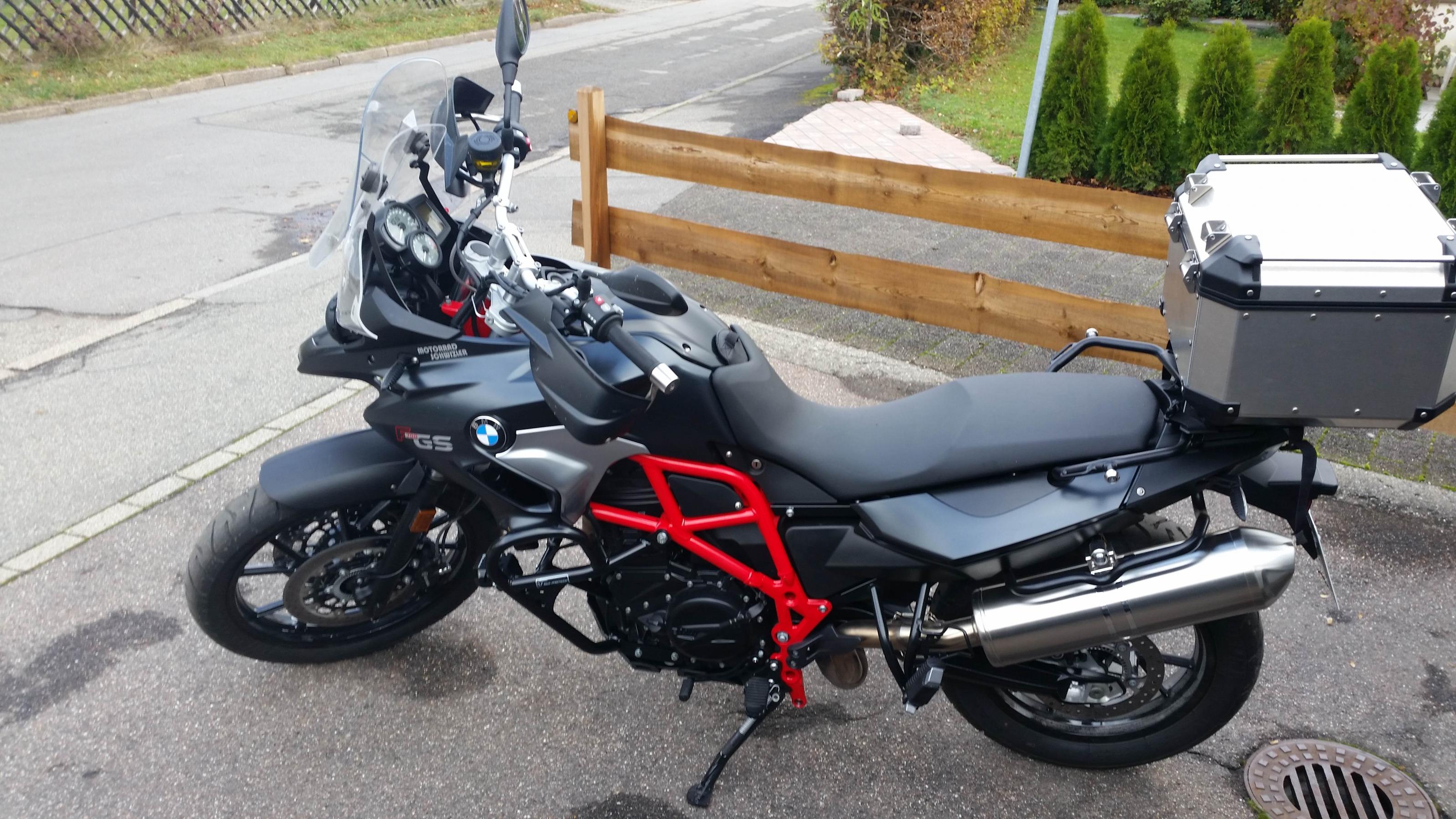

Hat jemand eine rot-schwarze F700GS mit Givitopcase? Wenn du auch noch ein Bild davon hättest, wäre das super. Ich bin nämlich grad mal wieder am Kaufen-wollen....

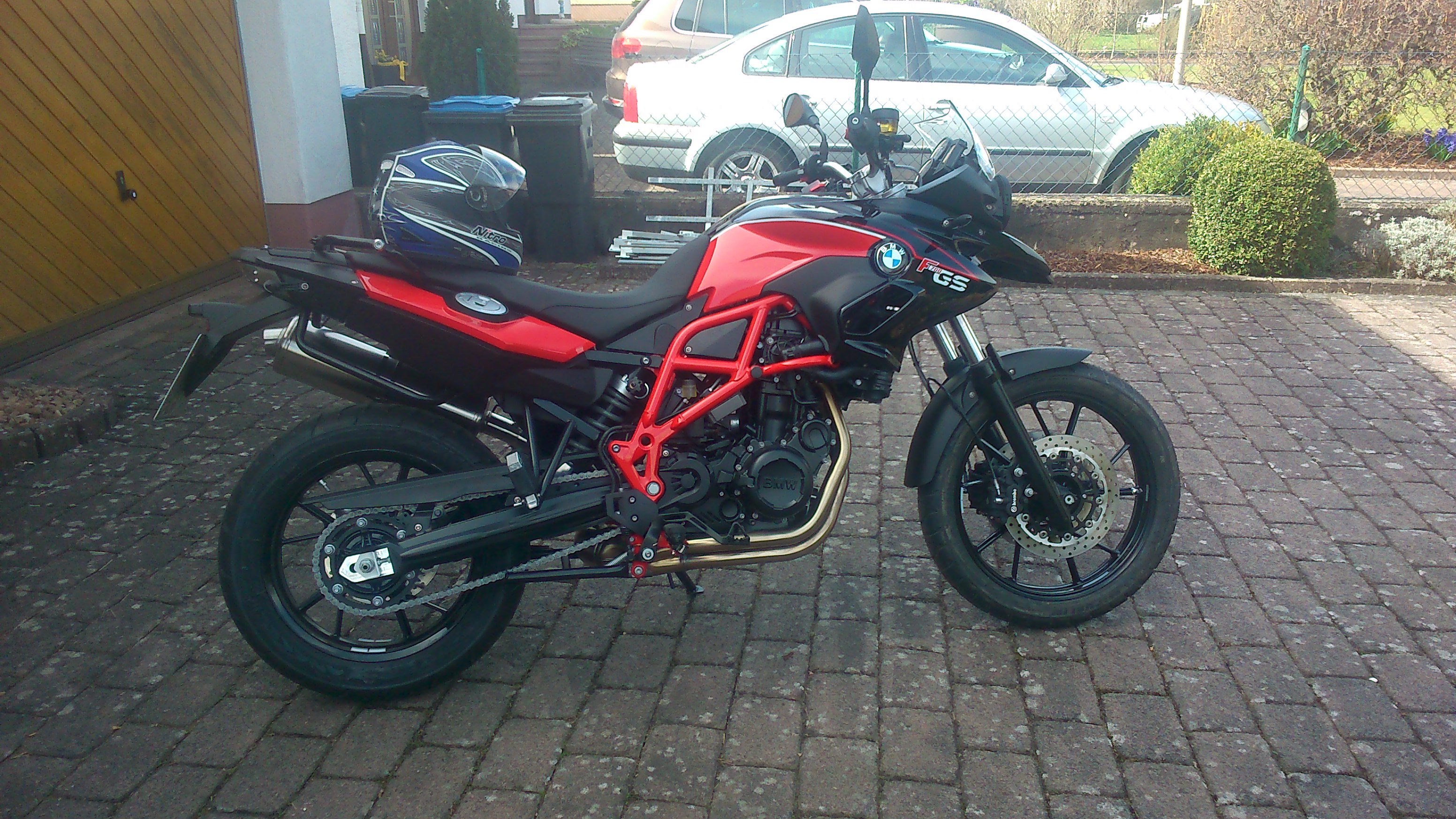

Kann Dir leider mit dem Givi Case nicht weiter helfen. Habe aber gesehen, dass deine rote 700er auch einen roten Rahmen hat, war das eine Sonderbestellung? Hast Du mal ein größeres Foto?

hier mal ein größeres Bild von der 700er mit rotem Rahmen. War übrigens keine Sonderbestellung.
es handelt sich um das 2014er Model.

gefällt mir auch in dieser Farbgebung...um ehrlich zu sein..sogar besser als meine rote

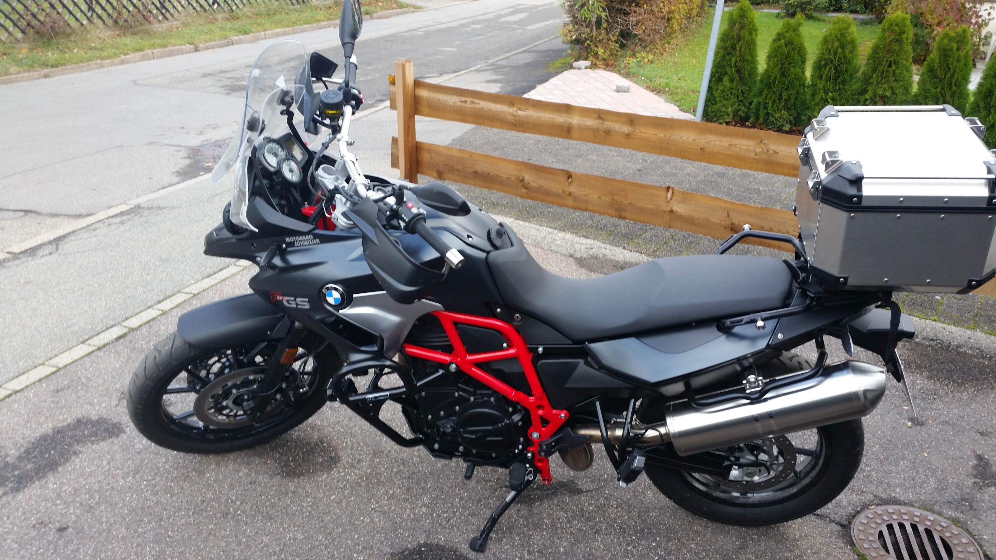

anbei mal ein Bild vom Trekker Outback 42l mit der SW Motech Alurack und Monokey Adapter.
Das ist aber nicht stabil genug. Ich werde im Winter einen festen Monokey Träger montieren.
