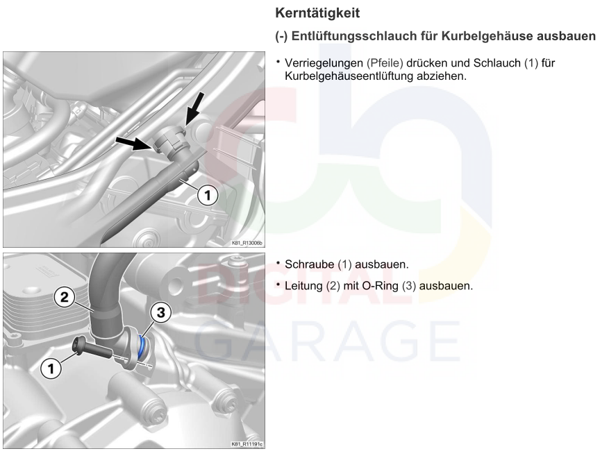

Hallo Martin,
ich würde auf das Rohr der Kurbelgehäuseentlüftung tippen.
MadErpel
23.07.2019
125
Neunkirchen-Seelscheid
F750GS
Hallo Martin,
Genau das dürfte der Schlauch sein, danke Dir 🍻 für die Zeichnung. Hatte vor der Heimfahrt nochmal alles auf Festigkeit geprüft und bin dann (nur sprichwörtlich 😉) mit gekreuzten Fingern nach Hause gefahren. Hat alles gehalten, keine Warnlampen oder sonstiges.
