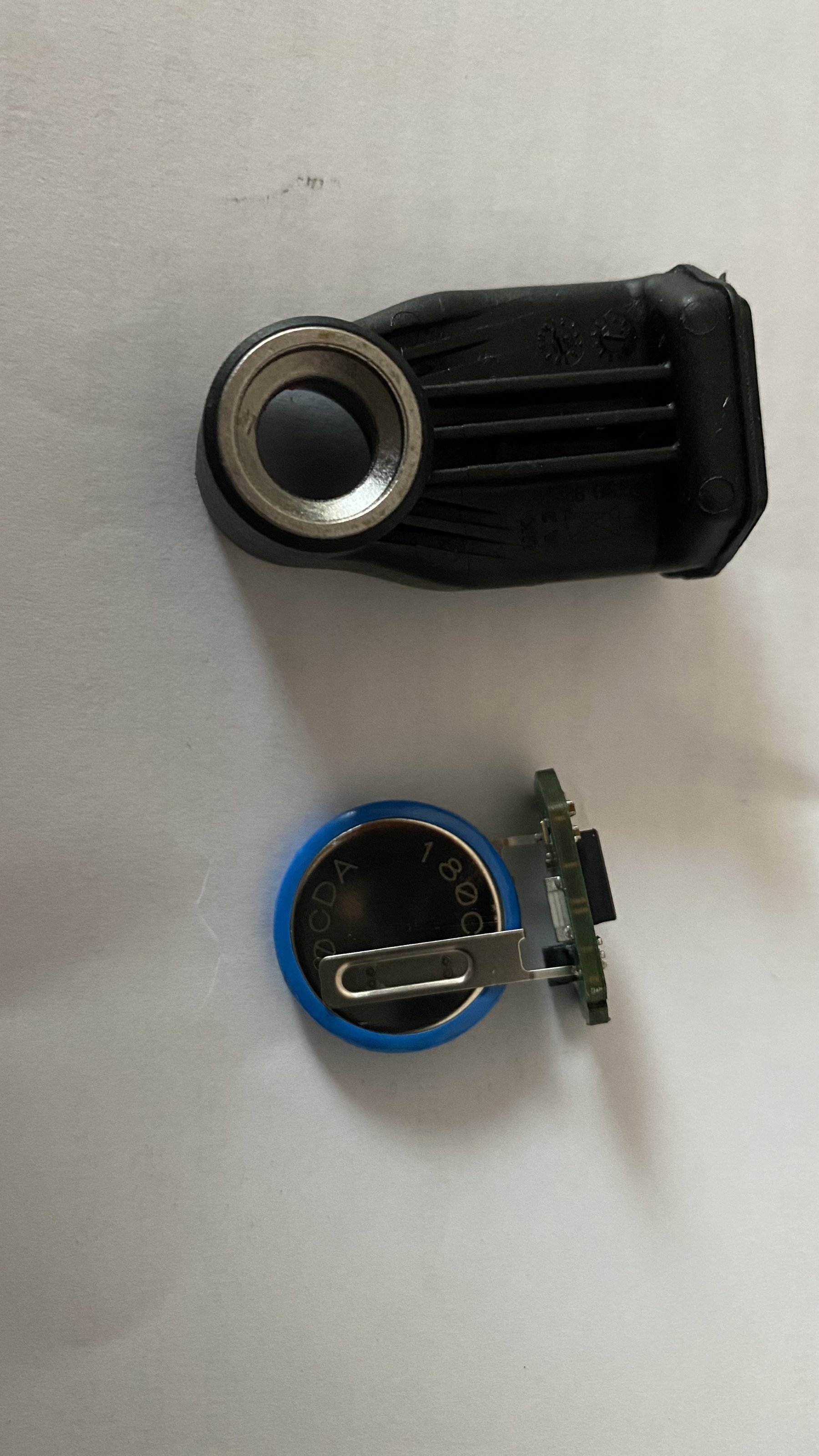

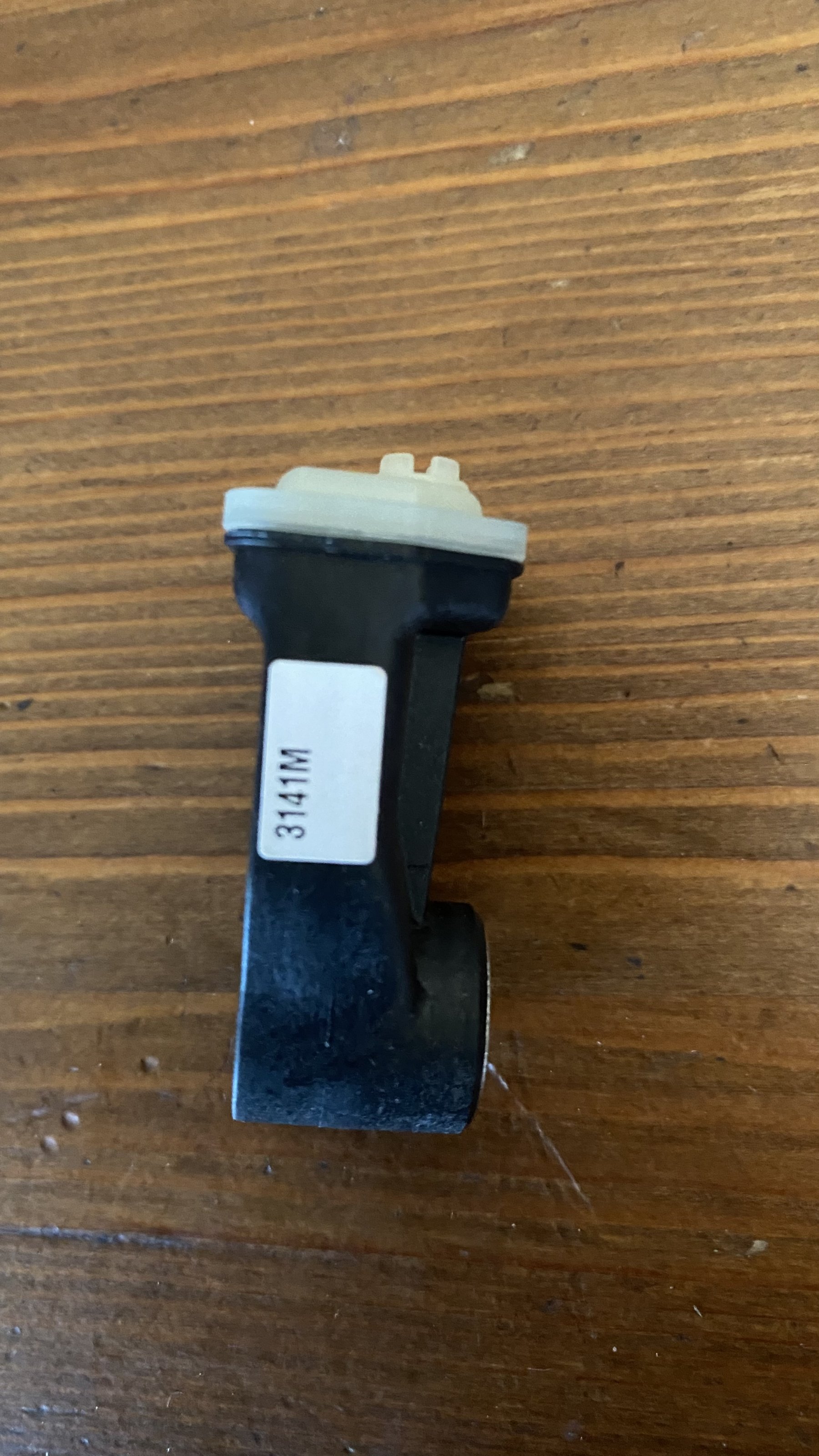

Hi zusammen,
Für alle, die es haben.
neulich hat meine kleine mir am Display angezeigt, dass im Vorderrad Druck zu hoch ist. Natürlich habe ich das mit unseren geeichten Reifenfüll und Messgerät überprüft. Druck vorne mit 2,4 stimmt, aber angezeigt wird 2,9bar.
Auf Kulanz den Sensor austauschen hat nicht geklapp, weil meine kleine ist seit 02.2020 bei mir zu Hause ist.
Also neue Sensor von schrader bestellt, ausgetausch, neue ID im Steuergerät eingegeben.
und? Es tut wieder.
Gesamtkosten für Sensor mit Versand: ca. 74,-€

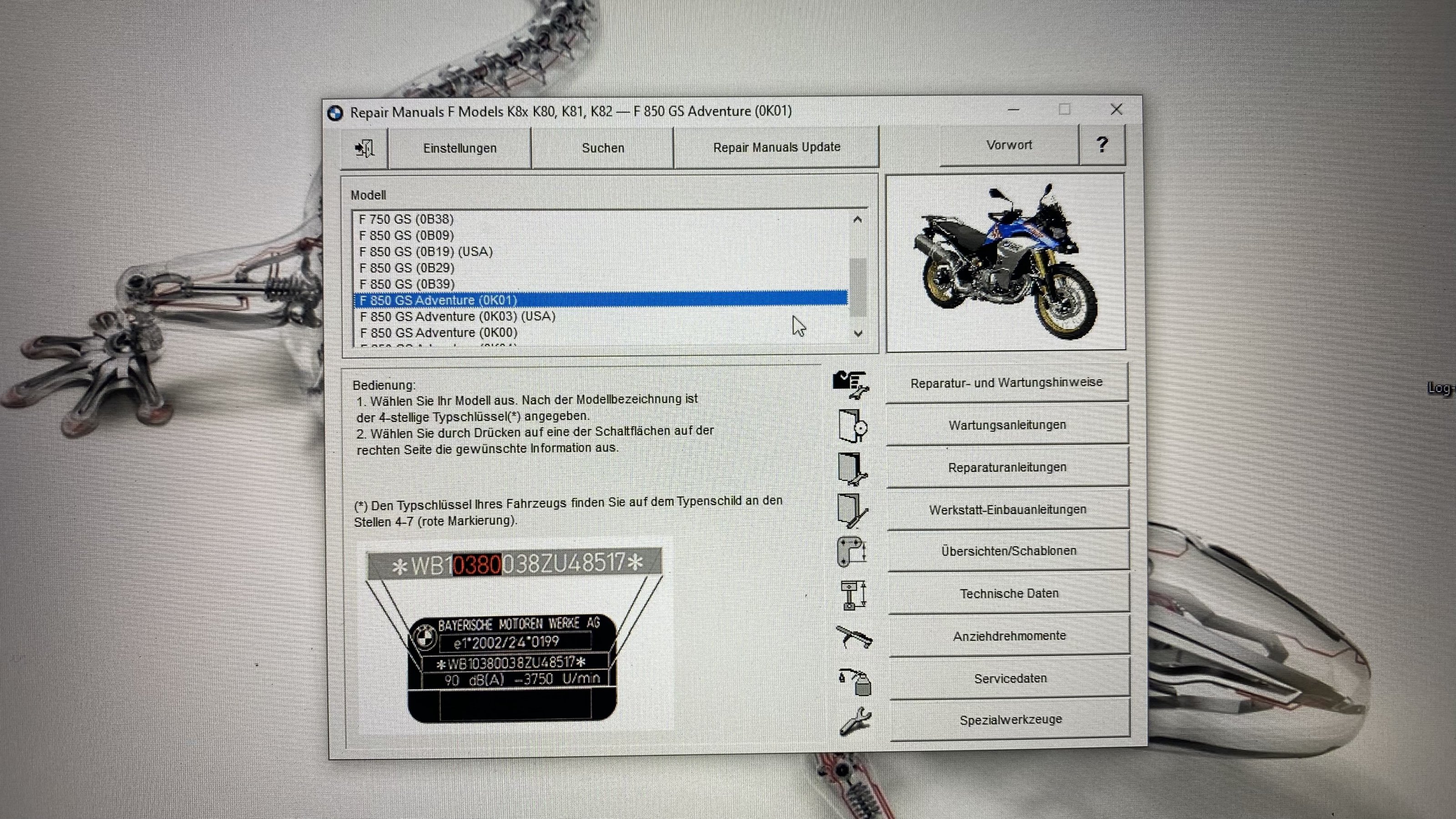

Alle Arbeiten nach Werkstatt Handbuch von BMW durchgeführt
Ursache? Leere Batterie mit 0,03V
bilder: neu und alt.

Die Ursache war eine leere Batterie? Hättest Du diese nicht auch selbst bzw. separat austauschen können? Steht die Reparaturanweisung im normalen Handbuch oder was meinst Du mit „Werkstatthandbuch“?

Die CR2032HR kann man selber wechseln, aber die muss man löten. Natürlich habe ich jetzt ein Ersatz Sensor mit neue Batterie, aber das war für mich eine schnellere Lösung.
