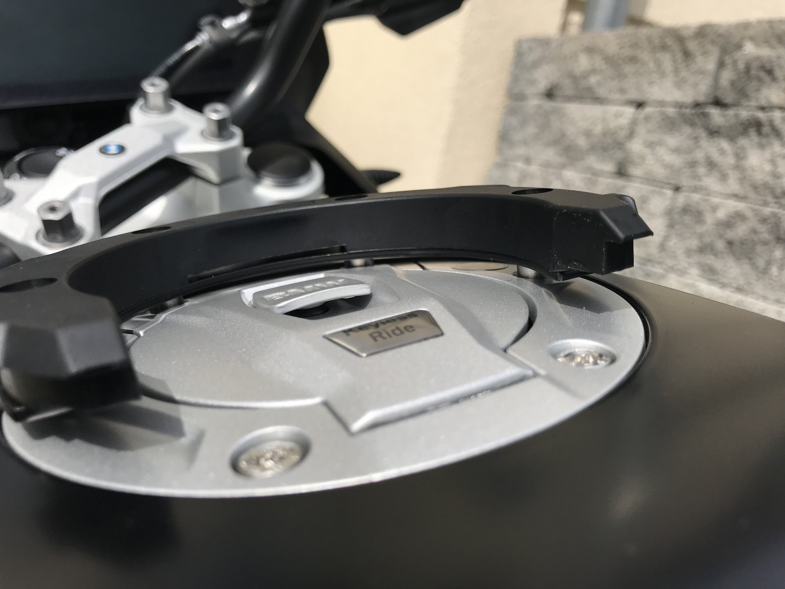

Moin Moin, leider habe ich gestern feststellen müssen, dass mein Tankdeckel nicht mehr verriegelt wird (keyless Ride).
Ich habe schon unzählige Threads gelesen und bisher folgendes unternommen bzw. getestet:
  • Schrauben vom Tankrucksack Adapter etwas rausgedreht und nur ganz leicht angezogen
  • ohne Schrauben
  • mit original schrauben
Dabei habe ich das Lenkradschloss verriegelt und / oder habe den Schlüssel außer Reichweite gebracht, leider ohne Erfolg.
Hat jemand eine Idee welche Möglichkeit es noch gibt das Problem herauszufinden / zu beheben?
Habe am DO vor weg zu fahren und einen Werkstatttermin bekomme ich vorher nicht mehr.
Lg

selbes problem mit der 1250er aktuell bei mir : ich habe das linke teil (mit den 2 schrauben) weg und darunter 2 unterlegscheiben, damit es höher kommt, danach schliesst es . aber nur notlösung
Danke für den Tipp, werde ich morgen mal ausprobieren, heute haben mir leider die passenden Unterlegscheiben gefehlt :D.
Welchen Tankrucksack verwendest Du?
sw motech daypack (quick lock)

Das Problem hatte ich vor kurzem bei meiner 750er.
Sw motech-Tankring ist wie ursprünglich gem. Anleitung montiert geblieben. Wir haben das ganze nur gründlich gefettet und gut war's.

Löse das vordere Teil und halte den Deckel geschlossen, wenn du es wieder festschraubst. Dann schließt es wieder.
