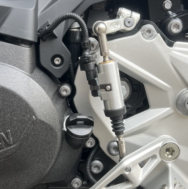

Hallo liebe Kollegen,
Meine brandneue F900GS zeigt beim Losfahren im Display „Schaltassistent nicht verfügbar“.
Nach 100m verschwindet die Meldung und der Schaltassistent funktioniert völlig normal. Meine Werkstatt konnte mir dazu nichts sagen. Habt ihr diesen Hinweis (in grau - nicht gelb) auch?
Braucht der Schaltassistent etwas Zeit?
freue mich über Eure Info.
herzliche Grüsse,
Huey

Hallo Huey,
nein, die Meldung ist bei mir noch nicht aufgetaucht.
Hast Du mal geschaut, ob der Stecker am Schaltassistent vielleicht nicht richtig eingeklipst ist?
Ansonsten ist ab Seite 59 in der Betriebsanleitung eine Anleitung zum Schaltassistenten, falls die Ganganzeige dabei blinken sollte (Gang nicht angelernt).
Viele Grüße
Martin

Danke für den Tipp. Wo sitzt der Stecker?

Der Stecker ist direkt oberhalb des Fußhebels an der Sensor-/Schalteinheit. Vielleicht ist der nicht ganz richtig eingesteckt. Das wäre das einfachste :)

Das Kabel ist bei mir nicht vorhanden. Die Buchse ist leer ….

Ist das Kabel vielleicht im Rahmen eingeklemmt? Bspw. soll es bei der nachträglichen Montage des Hauptständers lt. Montageanleitung standardmäßig getrennt werden. Bei mir hatte man auch vergessen, es wieder zu verbinden. Es war dann einfach aus dem Weg gebogen und etwas verdeckt in einer Rahmenöffnung. Ist mir aber vor der erste Fahrt aufgefallen und ich habe es einfach wieder eingesteckt.

Das wird so gewesen sein. Die Werkstatt hat einen Hauptständer montiert. Danke für deine Hilfe!!!

Habe den Stecker gefunden. Er war weggeklemmt… die Buchse steht voll Wasser.
habe sie jetzt trockengelegt, morgen halte ich einen Föhn dran und stecke den Stecker wieder ein. Du hast mir super geholfen!
