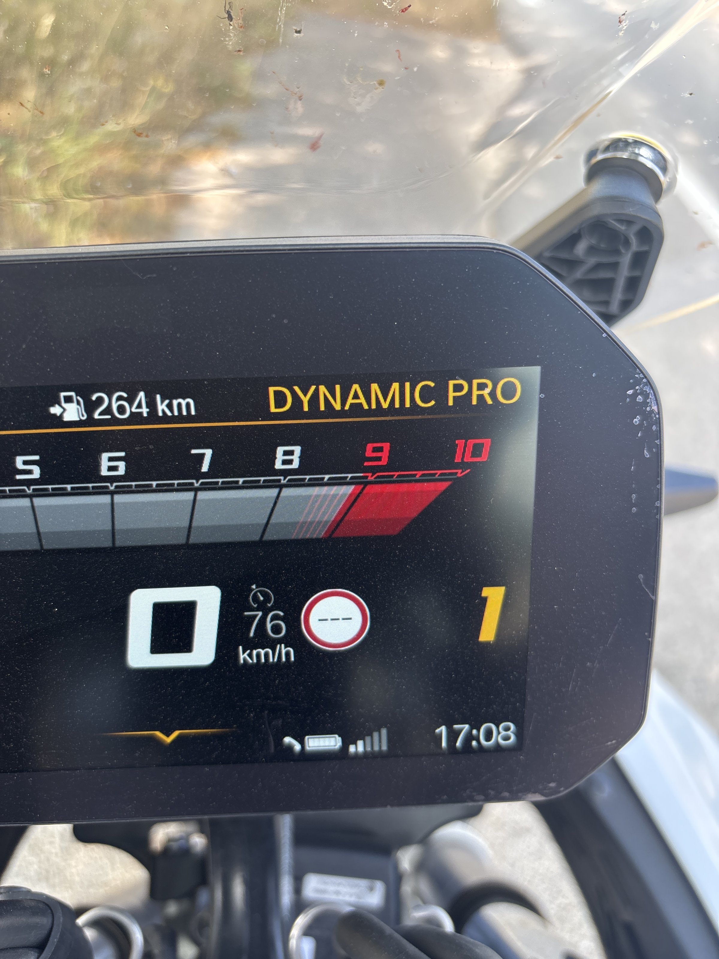

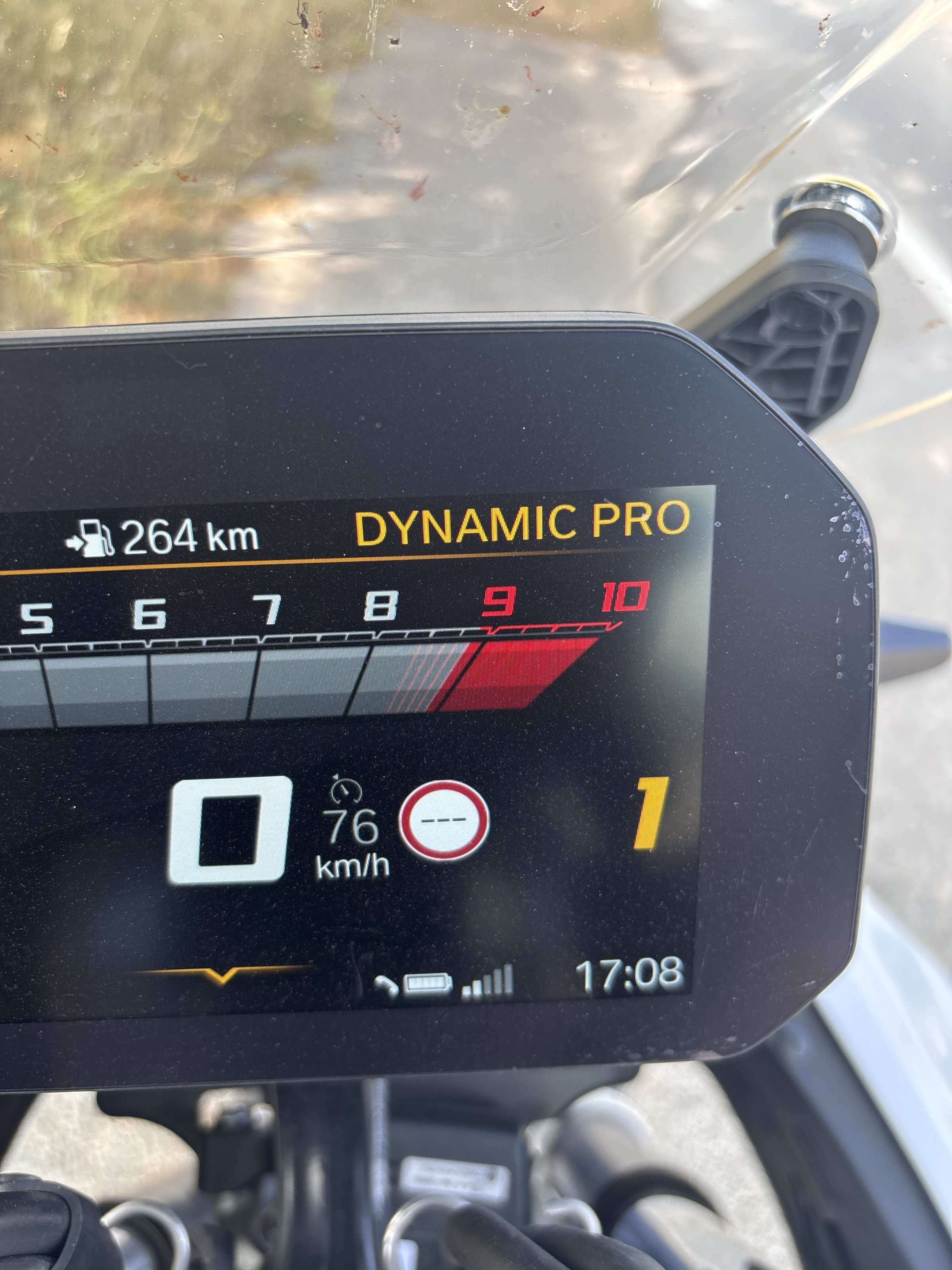

Sorry, korrekt! Bei Dynamik Pro habe ich die Federung maximal straff eingestellt, in Road maximal weich. Danke für die Aufklärung.

Dann hast du die Dämpfung variiert. Das geht nur in den Fahrwerkseinstellungen Road und Dynamic sowie Enduro.
Du sprichst immer wieder vom Fahrmodus (Dynamic Pro), der damit erstmal nichts zu tun hat.
Welche Fahrwerkseinstellung (Road, Dynamic, Enduro) nutzt du in deinem gezeigten Fahrmodi Dynamic Pro?
Danach geht es weiter mit den Dämpfungseinstellungen (+/- 2).

Das ist bei BMW echt ein wenig verwirrend mit Fahrwerk Einstellung und den verschiedenen Mappings. War bei Ducati eindeutiger und viel mehr Möglichkeiten der Einstellung.

na ja, die Diskussionen aus dem Multiforum kenne ich bestens. Auch dort sind viele User mit den Einstellungen überfordert bzw. ändern nie die Grundeinstellungen ab Werk aber beklagen sich dann über Hoppelei in Fahrt.
Ich bin froh, dass BMW nicht noch mehr Optionen bietet. Die Verwirrung wäre noch größer.
Die Namensgebung/Bezeichnung, Dynamic für einen Fahrmodi und eine Fahrwerkseinstellung könnte bei BMW eindeutiger sein. Zwei verschiedene Bezeichnungen. Aber sonst?

Unglaublich für mich.
Ihr kauft euch um fast EUR 30.000,- ein Moped und beschäftigt euch nicht damit. Zuerst mal das schlaue Buch durchblättern. Dann auf einer freien Strecke mit den Einstellungen vom Fahrwerk spielen und den Unterschied erfahren.
Die BMW bietet da nicht wirklich viel. Fahrwerk auf road ist die weiche Federkennlinie mit 5 ( wenig spürbaren) Dämpfungsabstufungen. Auf Dynamik gibt es dann die hydraulisch zugeschaltene Feder mit wieder 5 Dämpfungsstufen.
Pro Federgrundeinstellung kann man sich je eine Dämpfungsstufe fix ablegen. Änderungen an der Dämpfung gehen allerdings während der Fahrt.
Fahrwerkseinstellung auf Dynamik ist nicht mit Schnellfahren zu verbinden. Verwende ich eigentlich nur zu zweit mit Gepäck.
Die Fahrwerkseinstellung hat mit den Fahrmodis nix zu tun.

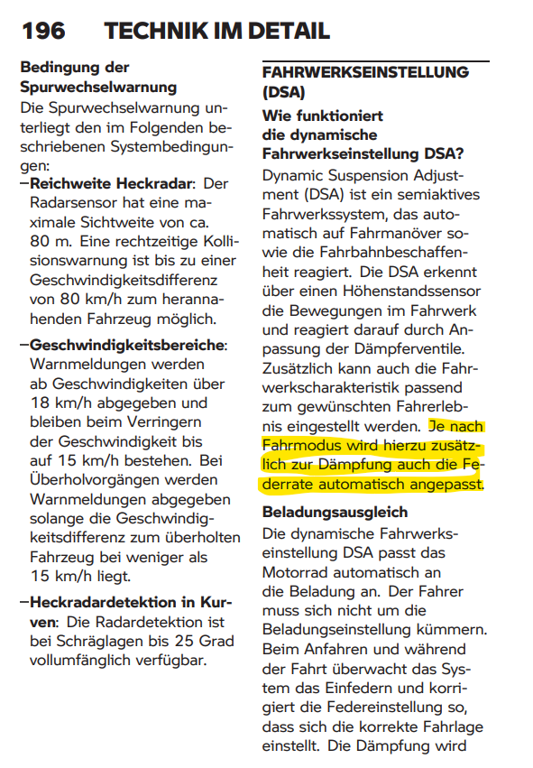

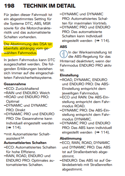

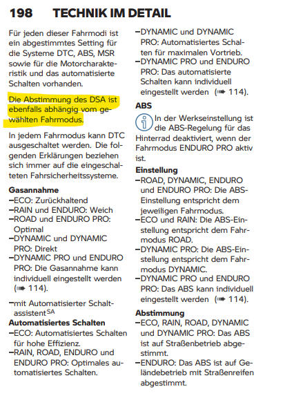

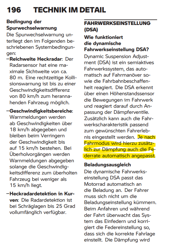

und das Fahrwerk gefühlt, von der Härte her, zwischen Road und Dynamik meiner anderen 1300er liegt.
Andere 1300er?
Vermutlich (bei der 1300er) die Fahrwerkseinstellung Road?
Dynamic Suspension Adjustment (DSA) wird zustätzlich durch den gewählten Fahrmodus beeinflusst.
