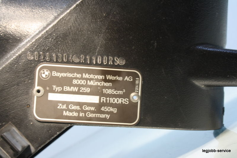

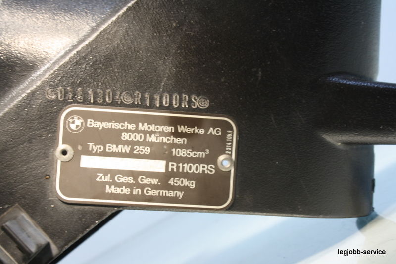

am anfang und ende der fid (fahrzeugidentifizierungsnummer) ist immer ein stern eingeschlagen um manipulation zu verhindern

oder wie im bild zu sehen ein "propeller"

Genau das meinst ich, DANKE

fehlen denn die propeller bei dir?

Ja, scheint ein Tausch-rahmen drin zu sein.
Warum bleibt unbeantwortet, Rost?
Es war ganzjährig im Einsatz.
Das Bike selber ist unfallfrei gekauft.

Hi
Bei meiner GSA(2003) gibt's auch keine Propeller. Der Rahmen ist garantiert das Original. Die Propeller schinen bei neueren Fzg entfallen zu sein. Bei z.B. 1200ern kenne ich da überhaupt nicht.
Nachdem BMW bei ersetzten Rahmen die Nummern lasern lässt (bei örtlichen Laserbetrieben), würde ein "Bild" ziemlichen Aufwand erfordern.
Sterne kenne auch ich (ein X mit -) . Seit der Umstellung der Nummernausführung ist der Beginn der Nummern ist ja auch durch die Buchstabencodes (z.B."WB") gekennzeichnet.
