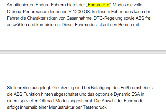

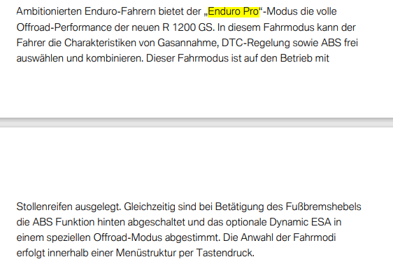

ich würd mal sagen nein, nicht alles.
das findet man dazu im Netz:

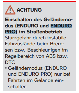

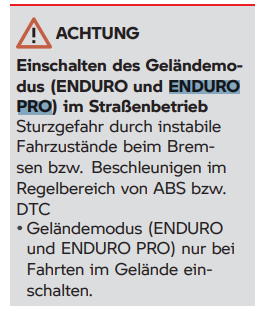

Auszug aus der BA:
in Enduro-Pro ist meines Wissens die Gasannahme wie im Enduro Modus und die ist weich wie im Rain eingestellt. ASC ist auf Enduro Schlupf (ca. 15-20% oder so) eingestellt und ABS ist hinten aus. Seit der 1250er meine ich aber es geht diese Features im Pro Modus wieder zu aktivieren. Das ging bei der 1200er mit dem Stecker nicht, aber seit dem es den Stecker nicht mehr gibt sollte das programmierbar sein.
Für Kehren sicher jetzt nicht sooo optimal.
Ansonsten sind Modis Zweitrangig, der Fahrer macht es wieder aus, wie immer. 😉
