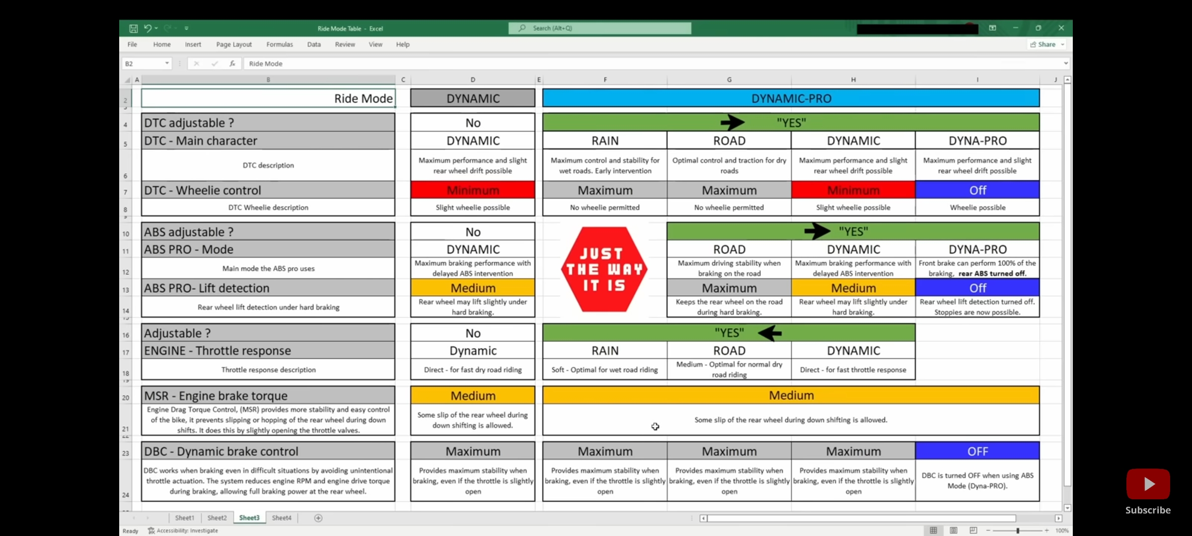

Nabend, bezogen auf die Ausgangsfrage:
oftmals wird nur von Modus gesprochen, obwohl bei meiner 1250er MJ 22 es ja den Fahrmodus wie auch den Dämpfungsmodus gibt. Beides wird im verbotenen Buch angesprochen, und sinnvollerweise (??) hat BMW für beide unterschiedlichen Modi die Konfigurationen DYNAMIK bzw ROAD gewählt.... :nullahnung: .
Es gibt meiner Meinung 3 gute Folgen von "Just the way it is", wo diese Modi und deren Unterschiede sehr gut erklärt werden .
Es gipfelt im 3. Teil in einer tabellarischen Zusammenfassung, was alles wählbar bzw konfigurierbar ist, gefällt mir :
Hier die Folgen :
Meine Wahl:
Ich habe die 4 Fahrmodi Road, Dynamik, Rain und Eco seit Beginn für die Modus.-Tasten-Auswahl aktiviert.
Wobei, zu 99% fahre ich im Dynamik-Fahrmodus, schalte lediglich bei Schlagloch-Pisten den Dämpfungs-Modus mal auf Road. Dann schnellstens wieder zurück auf Dynamik-Dämpfung, weil es sonst zu schaukelig ist.
Dynamik generell, da hier die rechte Hand alleine regelt.
Diese Wahl mit temporärer Road-Dämpfung bleibt übrigens bei abends Zündung aus, morgens Zündung an bei mir bestehen.
Fahrmodus Rain habe ich bisher 2mal bei Starkregen genutzt. Da hat die sanftere Gasannahme gut gepasst.
Damit bin ich bisher sehr gut gefahren.

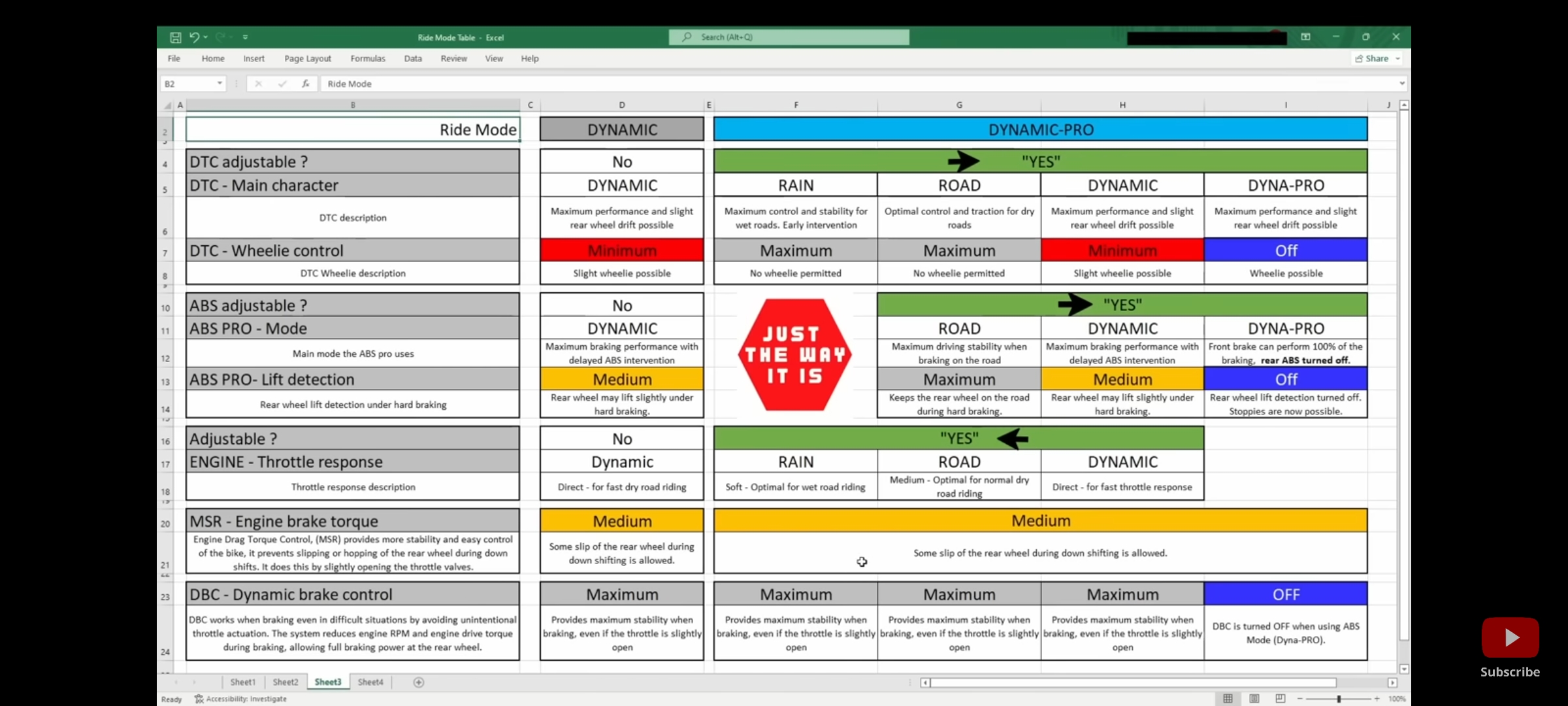

Hier die Folgen :
Meine Wahl:
Fahrmodus Rain habe ich bisher 2mal bei Starkregen genutzt. Da hat die weiche Gasannahme auch sehr gut gepasst.
