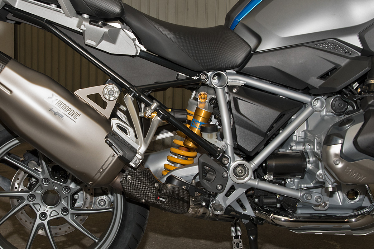

Nö, die sind rein mechanisch verstellbar. Aber man kommt von aussen hin und muss nicht (wie bei Wilbers) das Federbein ausbauen.
Ich hab' was gegen Gedönse welches ich nicht dauernd verwende. Gegenüber dem serienmässigen Fahrwerk, wo ich , bei egal welcher Einstellung unzufrieden war, hab' ich bei Öhlins nicht den Drang dauernd etwas zu stellen. Einmal eingestellt passt das und die Vorspannung wird nur verstellt wenn wir zu zweit unterwegs sind.

ich hatte auch einer LC von 2013 mit ESA und ich ich habe mir in meiner nächsten Masche von 2018 auch sofort ein mechanisches Öhlins eingebaut und bin mehr als zufrieden und würde es sofort wieder machen. Da ich ausschließlich alleine fahre habe ich nach dem Einbau einmal für mich das Setup ausgerüftelt und seitdem nicht mehr angepackt weil ich es nicht für nötig befunden habe, selbst mit Gepäck.

Dito, dem stimme ich zu. Übrigens gute Nachricht für dich, da das eingebaute Öhlins in die 2018er Maschine sicherlich ein TTX ist, passt es auch in eine 1250er GS. Das dazugehörige Festigkeitsgutachten liefert die Fa. Zupin für ein Salär auf Anfrage.
