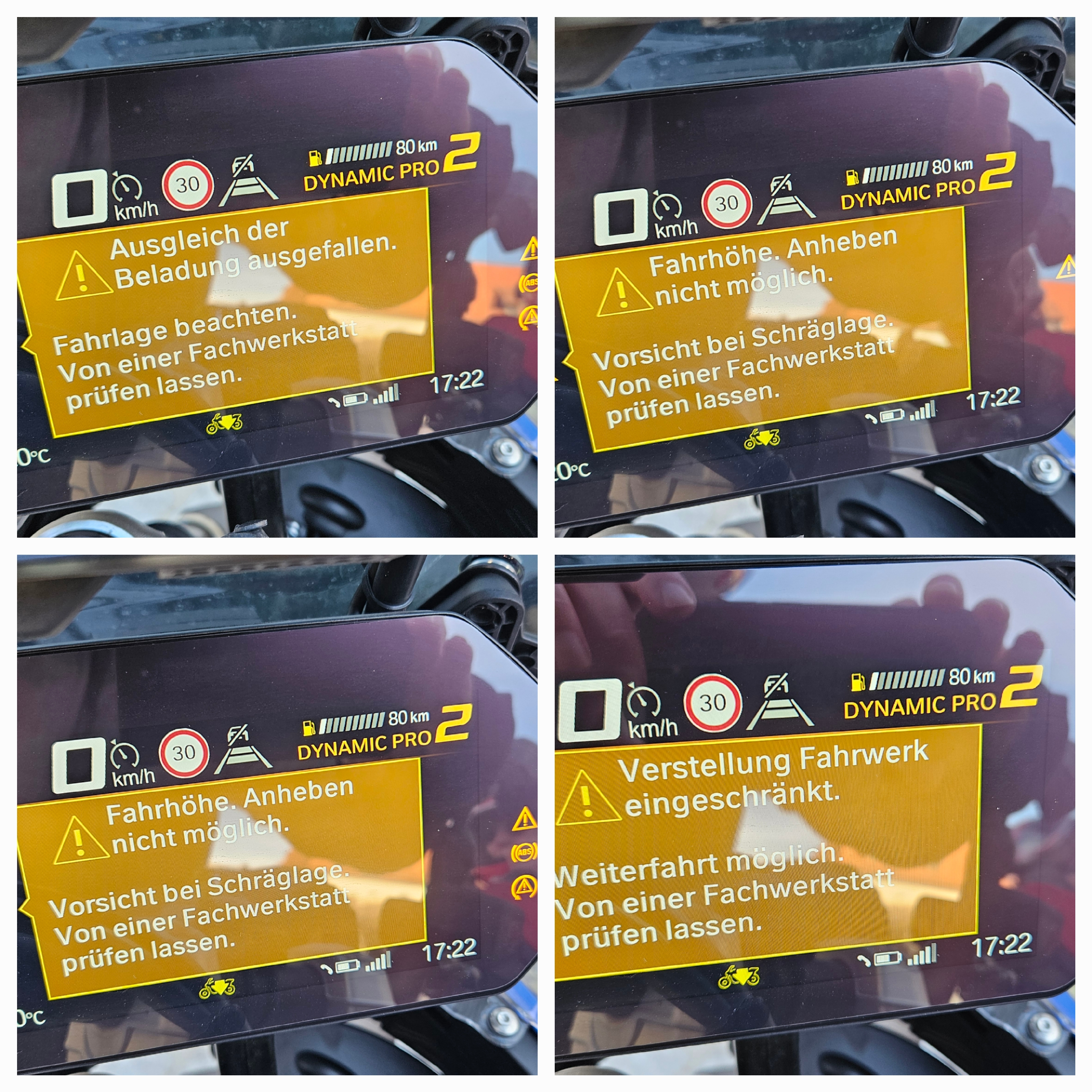

Tja, mich hat es heute erwischt, nach 2.000 Km.
1300 GSA, Produktion Anfang Februar 2025.
Fahrwerk eingeschränkt, Anheben nicht möglich, Beiladung Anpassung nicht möglich.
Wenn ich durch die Posts hier gehe, ist es meistens eine neue Pumpe ?
Oder hat bei jemanden auch eine neue SW geholfen ?

Hallo, meine GSA steht ja inzwischen seit über 2 Wochen beim Händler.
Wenn ich alles richtig verstanden habe, wird der Hydraulikdämpfer ausgetauscht, zumindest bei meinem Problem (wie von dir beschrieben). Dazu kommt dann noch eine Programmierung, die über BMW erfolgt und nicht durch den Händler vorgenommen werden kann.
Vor 14 Tagen war die Situation so, dass nur zwei Dämpfer zur Verfügung standen. Die Zulieferung dauerte etwas länger als erwartet. Leider war am ersten Dämpfer ein Anschluss defekt, sodass dieser nicht verbaut wurde.
Daraufhin wurde sofort der weitere zur Verfügung stehende Dämpfer per Express geordert, welcher nunmehr verbaut wird / wurde.
Dabei handelt es sich wohl um eine neue Generation von Dämpfer, was mich persönlich hoffen lässt.
Allerdings soll es ein enormer Aufwand sein, dieses Bauteil auszutauschen.
Gerüchten zu Folge geht man von einer bevorstehenden Rückrufaktion aus.
Ich erwarte nächste Woche ein Update meines Händlers und kann dann vielleicht weiteres berichten.
