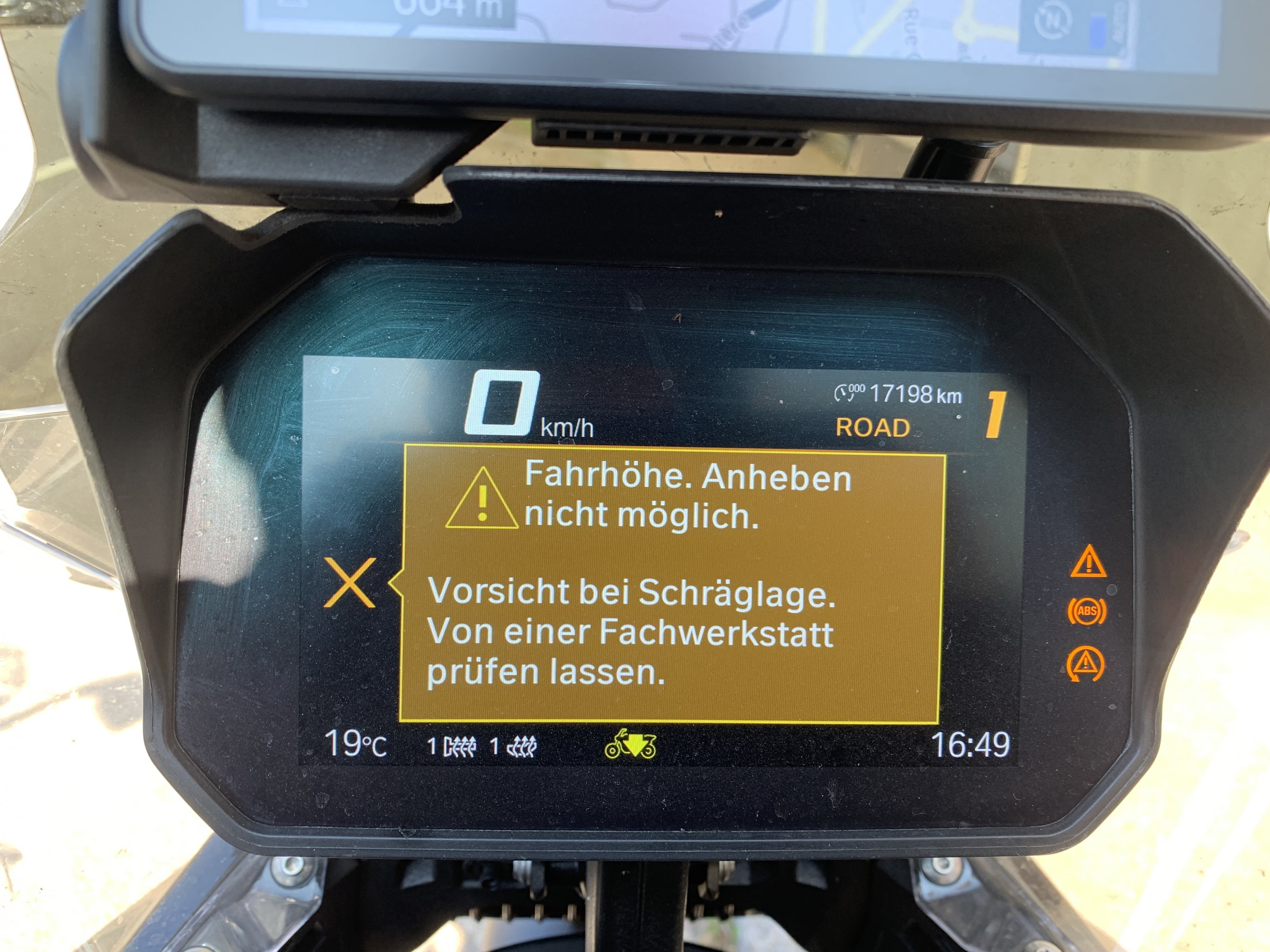

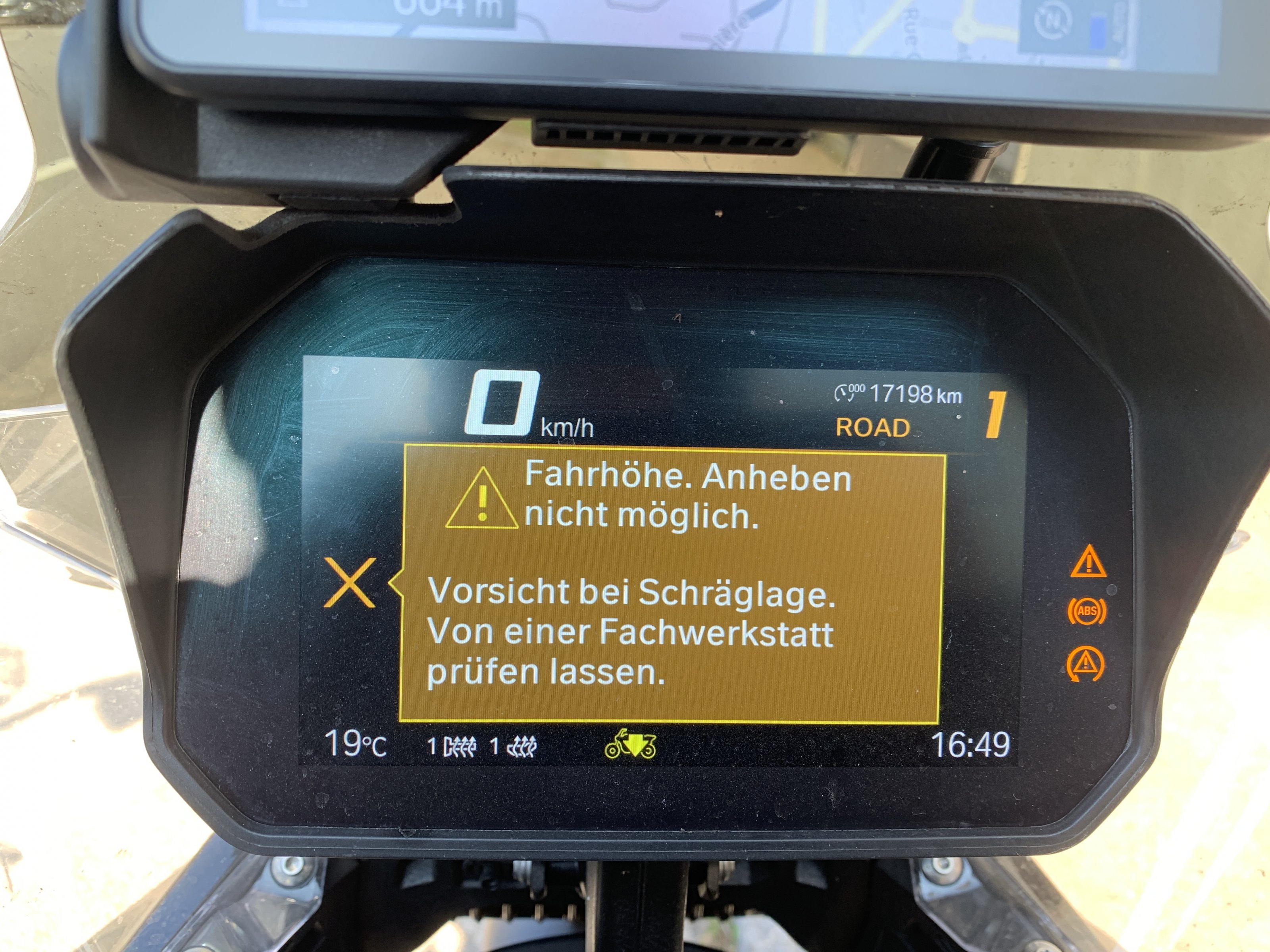

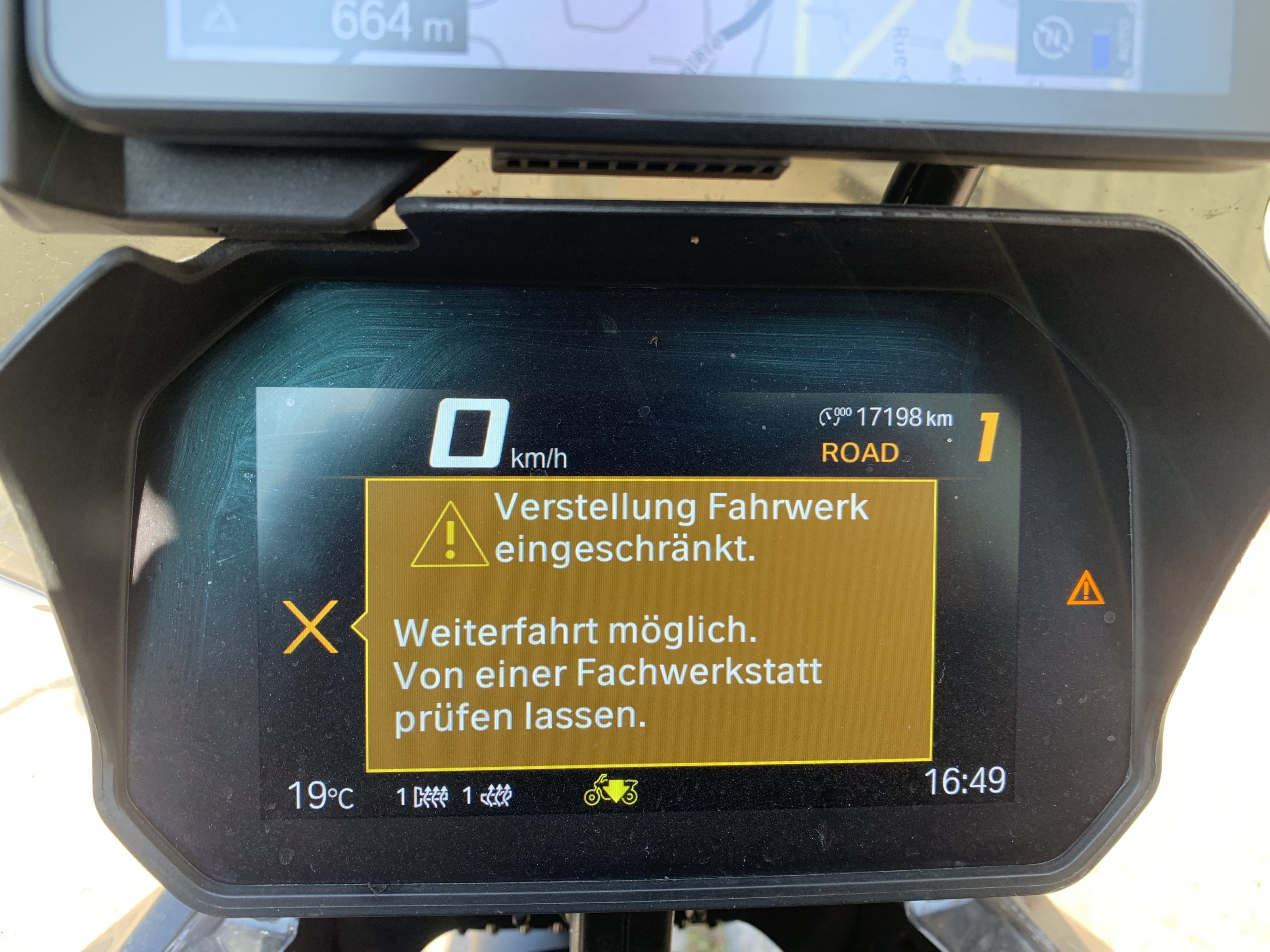

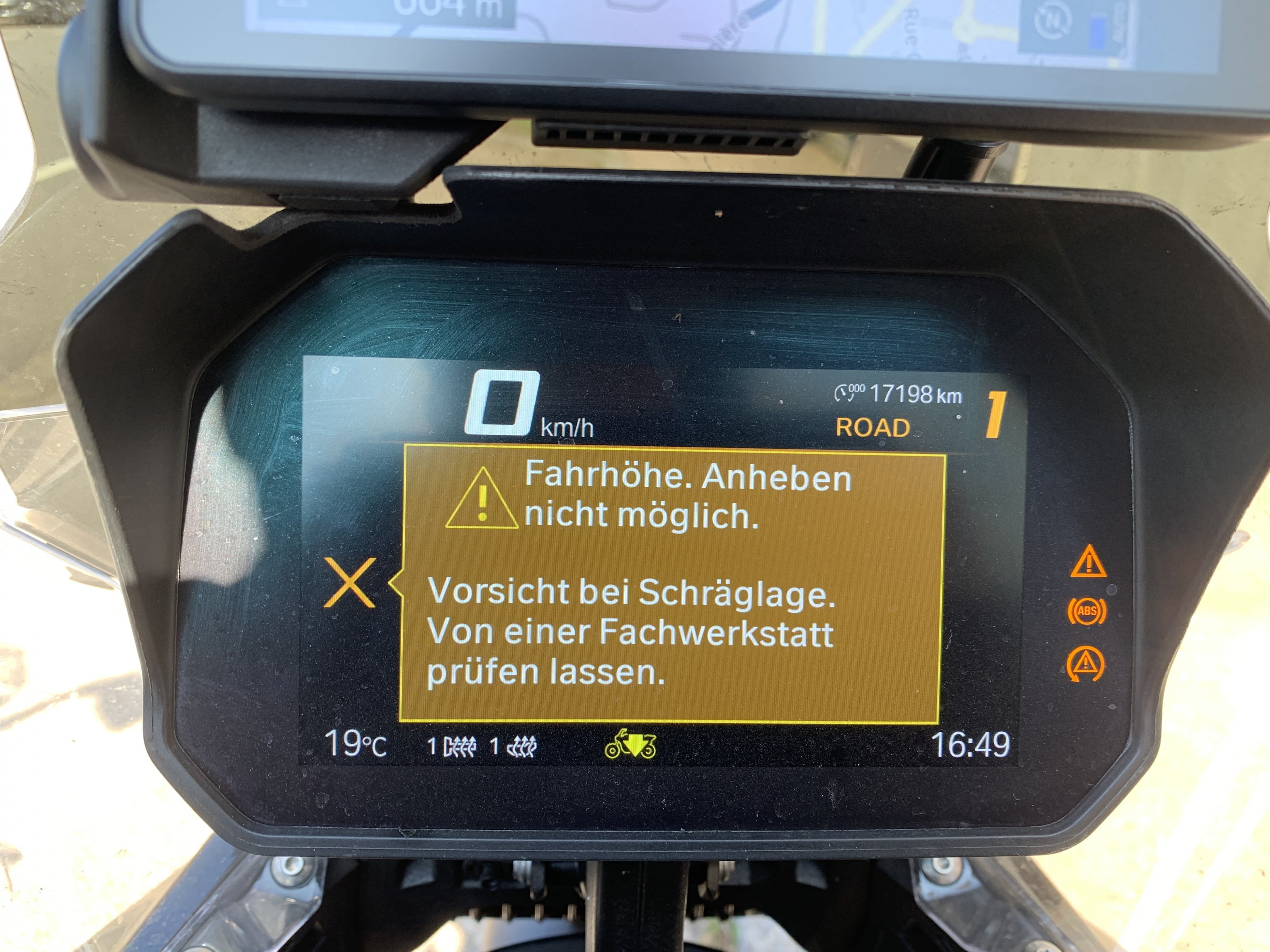

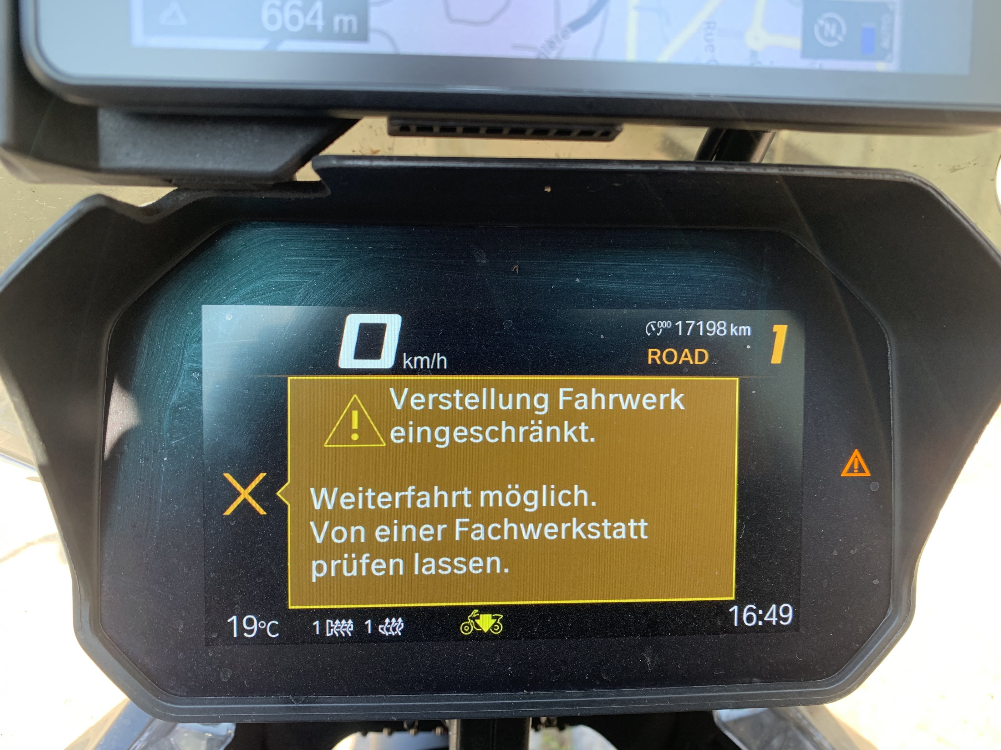

1. Nach 17000 km zum ersten Mal abgesenkt ausgefallen.
2. Problemlose Heimfahrt über 120 km in abgesenktem Zustand.
3. Am nächsten Morgen keine Warnung mehr - System funktioniert.
4. Nach weiteren ca. 200 km erneute Warnmeldungen - System funktioniert nicht mehr.
5. Wieder zuhause - auch nach Abkühlung keine Hebe-Funktion mehr für Hauptständer...
BMW halt: 70/30
BMW halt: 70/30
Anhang anzeigen 769776Anhang anzeigen 769777
Also auch nach mehr als den ersten 1000km... würde mich interessieren ob Deine Werkstatt das mit dem "einfachen" Ölauffüllen hinbekommt---ich wünsche es Dir !
