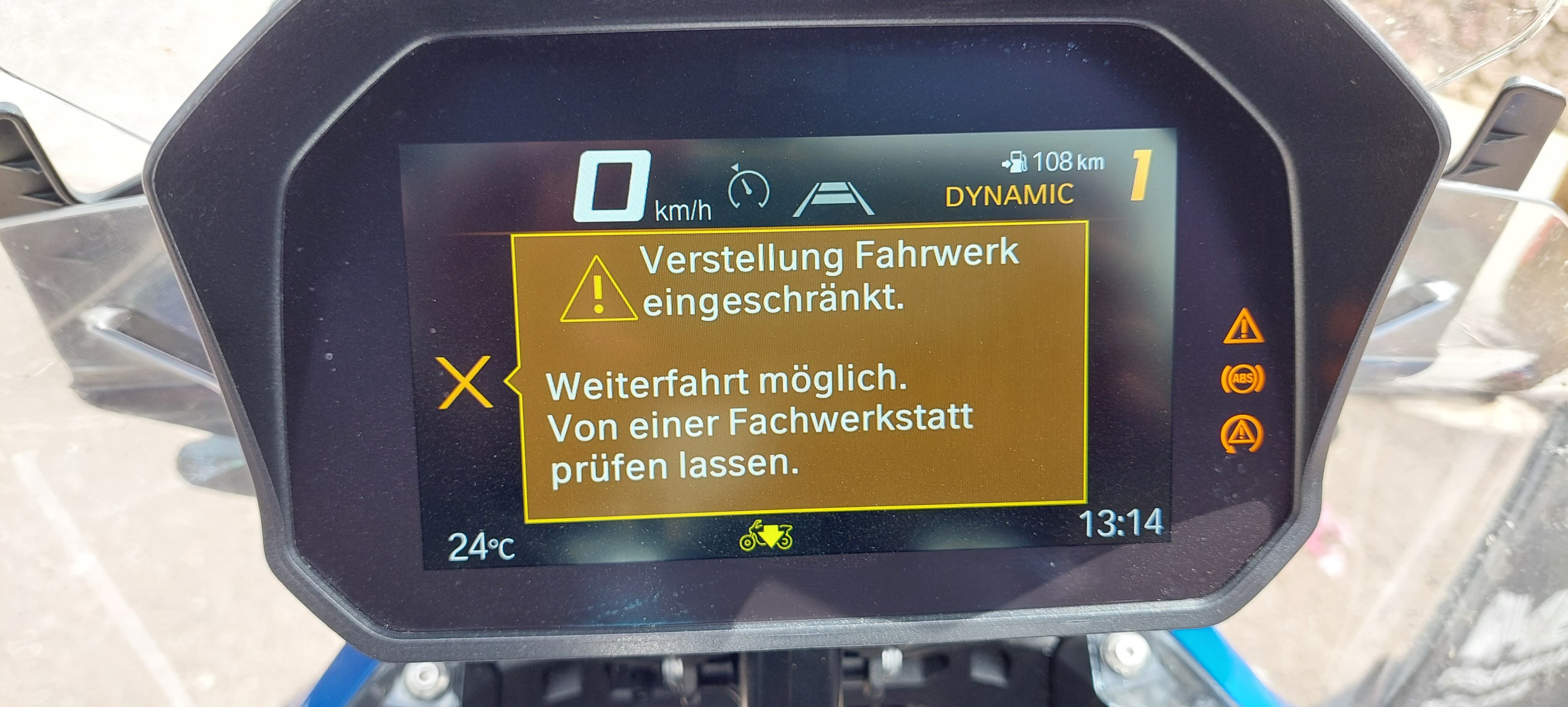

Hallo zusammen. Bin letzten Samstag in Südtirol unterwegs gewesen. EZ meiner GS 15.05.24. 5100km auf der Uhr. Dann, nach zwei Stunden, Pause gemacht und die bekannten Fehlermeldung, drei an der Zahl, bekomme. Service angerufen und von Südtirol nach Innsbruck zu BMW geschickt worden. Nach vier Stunden Fahrzeit dort angekommen konnte nicht geholfen werden. Angebot wurde ein PKW von Sixt für die 500km nach Hause zurück zu fahren. Jetzt kommt es. Ich sollte dann den Wagen, nach erfolgreicher Reparatur der GS, wieder nach Innsbruck zurück bringen und die GS dann mit nehmen. Geht garnicht. Da geht es, mal wieder, ums Geld. Rückgabe bei Sixt ist überall möglich Europaweit. Hab dann entschieden das Motorrad nach Hause zu fahren. Morgen geht es nach Haßloch zu BMW Klaus Meyer. Hoffentlich können die was machen. Das fahren ist so kein Genuss. Ich will Donnerstag nach Garmisch-Partenkirchen fahren, unter anderem. Gruß Udo

Nachdem ich mit fast 4.000 km erst 2 - 3 mal eine Fehlermeldung wegen ausgefallener Höhenregelung hatte, die beim Neustart nicht mehr erschien, scheint sich hier ein Fehler bei meiner Maschine zu verfestigen. Nun fällt die Höhenregelung bei jeder Fahrt aus und immer dann, wenn sie runtergefahren ist und dann nicht mehr hochkommt.

Bei meiner R1300GS ist die für die Fahrwerkhöhenregelung zuständige Hydraulikpumpe defekt. Lt. aktuellem Schreiben von BMW München soll die Pumpe ab nächster Woche wieder lieferbar sein. Mal abwarten :wait:
Genau, da hilft nämlich kein Software Update, wenn die Mechanik tot ist. Software Update hilft nur die Sensibilität zu verändern.

Damit, Fehlermeldung #96, wäre ich direkt nach Hause gefahren. Es sei denn, in der Werkstatt vor Ort hätte sofort Abhilfe geschaffen werden können.
@gstommy68 ; es gibt - leider - seltene Fehlermeldungen im TFT, die tatsächlich keine sind. Im Fehlerspeicher werden diese nicht abgelegt. Damit meine ich nicht die obige in #96!
Die Hoffnung bleibt, dass diese nach einem späteren Update nicht wieder auftauchen.
